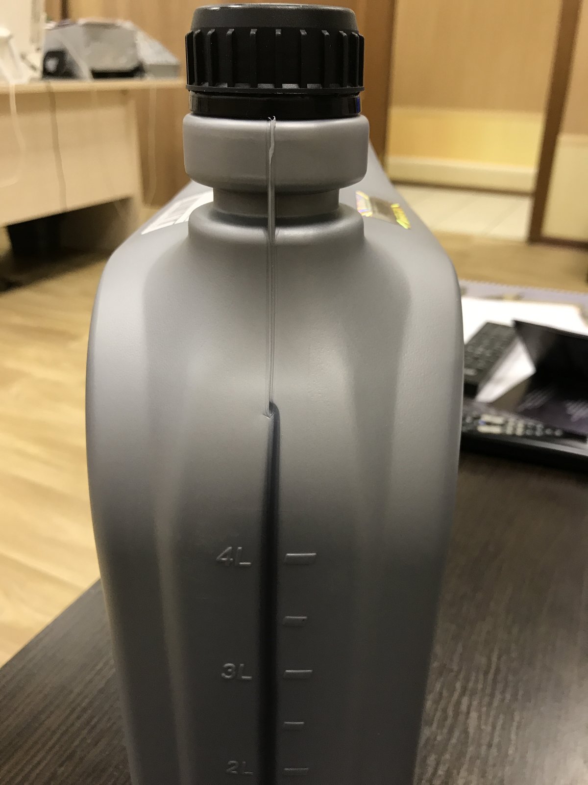

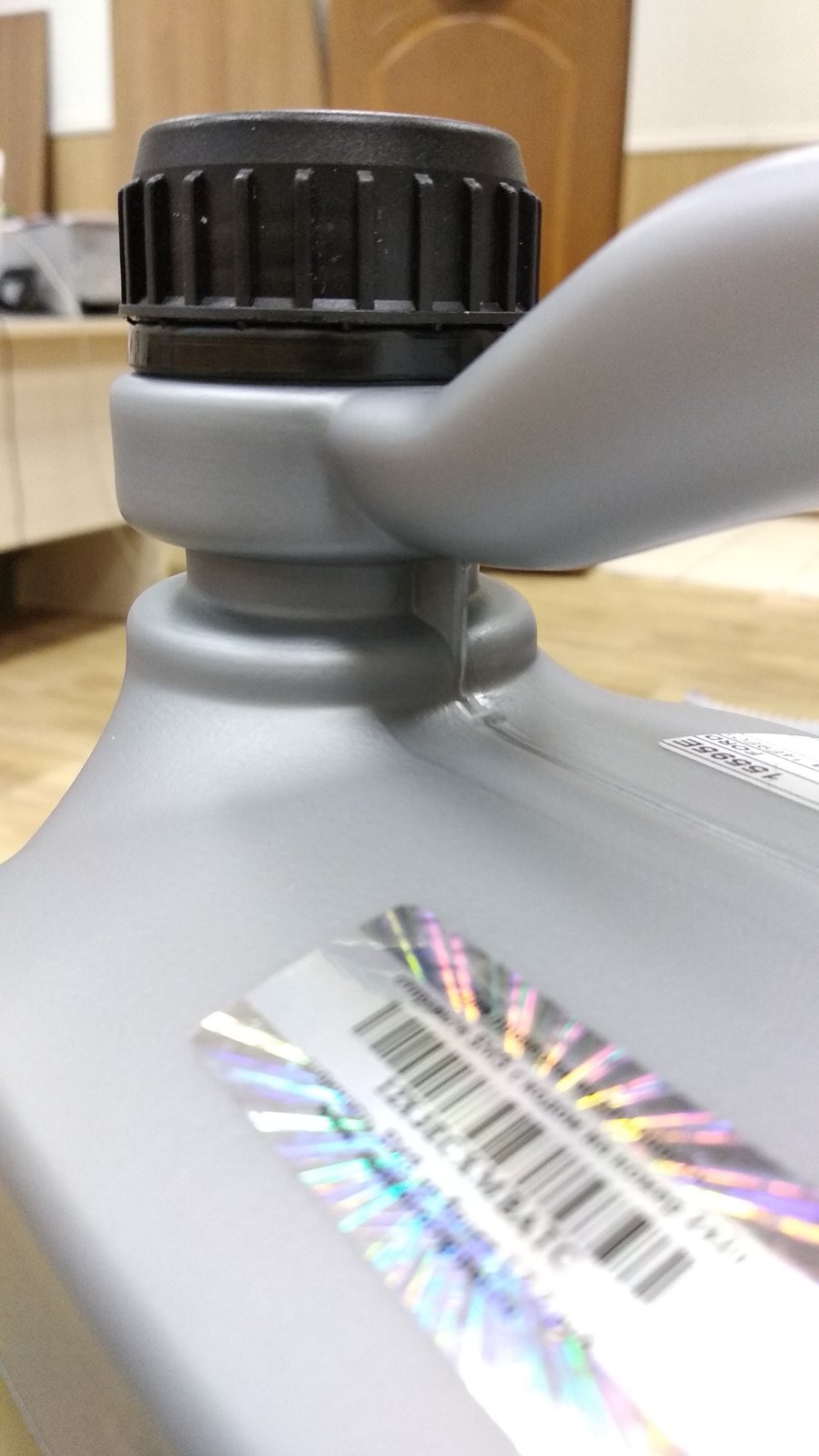

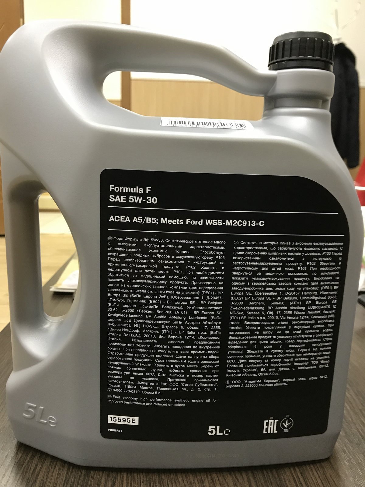

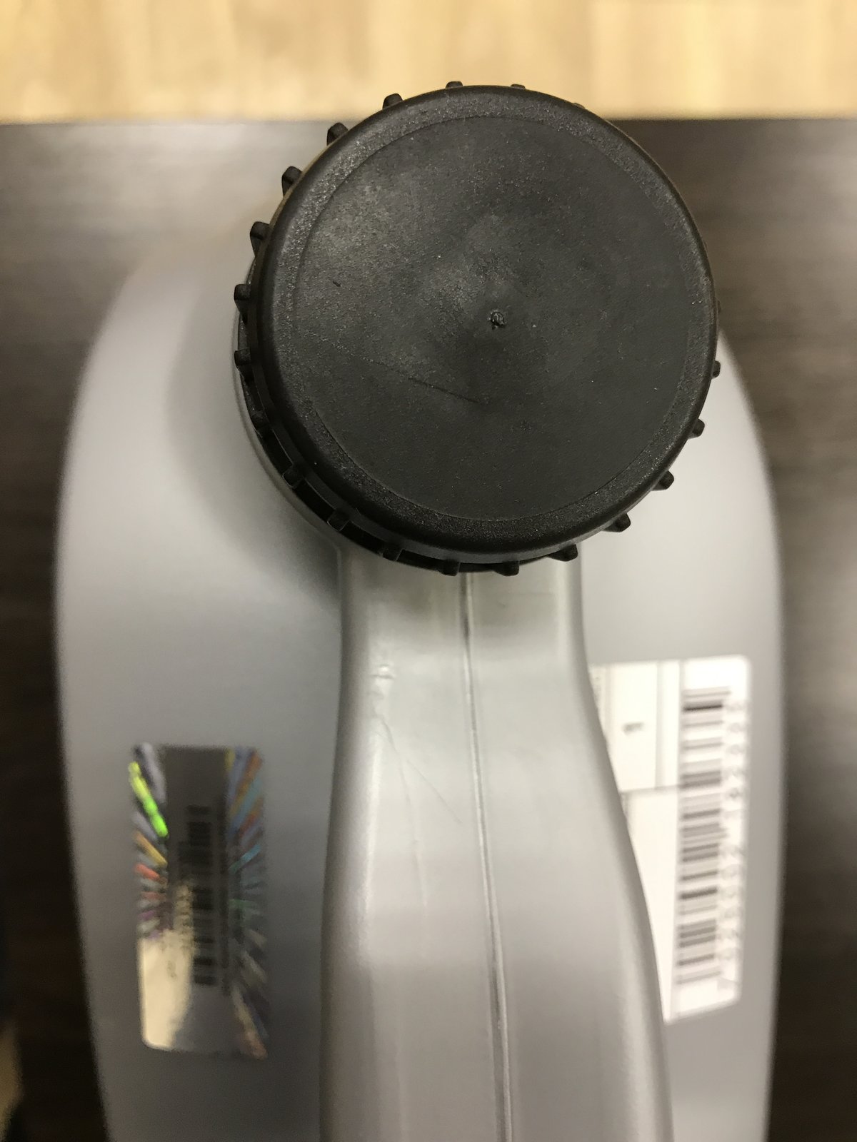

Вот что пришло
  Показать контент
01AB5F8C-A121-49D2-95DB-218C0B0614E4.thumb.jpeg.2b469f7d1a0ca8fb14bc11150ebdcfaf.jpegBF8D588D-D829-41B6-89C7-50C5DC69B61F.thumb.jpeg.ee32d5f6dae128c9e62f38e40e0d8337.jpegBBB00AA0-63F9-4350-86F9-9684375C8D19.thumb.jpeg.cbdd982740883a8526ea63c97a93dc3a.jpeg00C660A6-783B-4606-B740-FDEC09242B65.thumb.jpeg.53fa9757b5ffa68367d58419706f2cfb.jpeg3C1AF025-1EF0-46C9-9858-84F38A31B692.thumb.jpeg.fb32d2eeca8550d4bcea9479f9eafc31.jpegC20BA5B0-0A3B-4410-947B-17CABC2CAC59.thumb.jpeg.99b73cff38115489695ddfaa3c1fcc4c.jpeg47EF3A70-25E3-4EF6-B6BB-4F27ECBA869B.thumb.jpeg.8f3d29b50a25d2ccb92f1ec09284b9b2.jpeg78BDDBBB-D26A-46C0-84F7-A40CAEA38066.thumb.jpeg.68e36ce6bd6f14eb00320a36d5a0cc18.jpegD2DD27F2-4FAD-4672-991F-CBF0AF632D8C.thumb.jpeg.7cd095262319613ca6d5e37e102ff10b.jpeg05C7F62F-5A8E-4B2A-80A8-8AF88372E1F9.thumb.jpeg.1241c47c803bc1f47928e2a3da4bead4.jpeg147FDF31-3E14-4708-A19C-529410E04E2B.thumb.jpeg.2ea3e22fbdea03a5f99f95a315e923b5.jpeg
Что скажете?

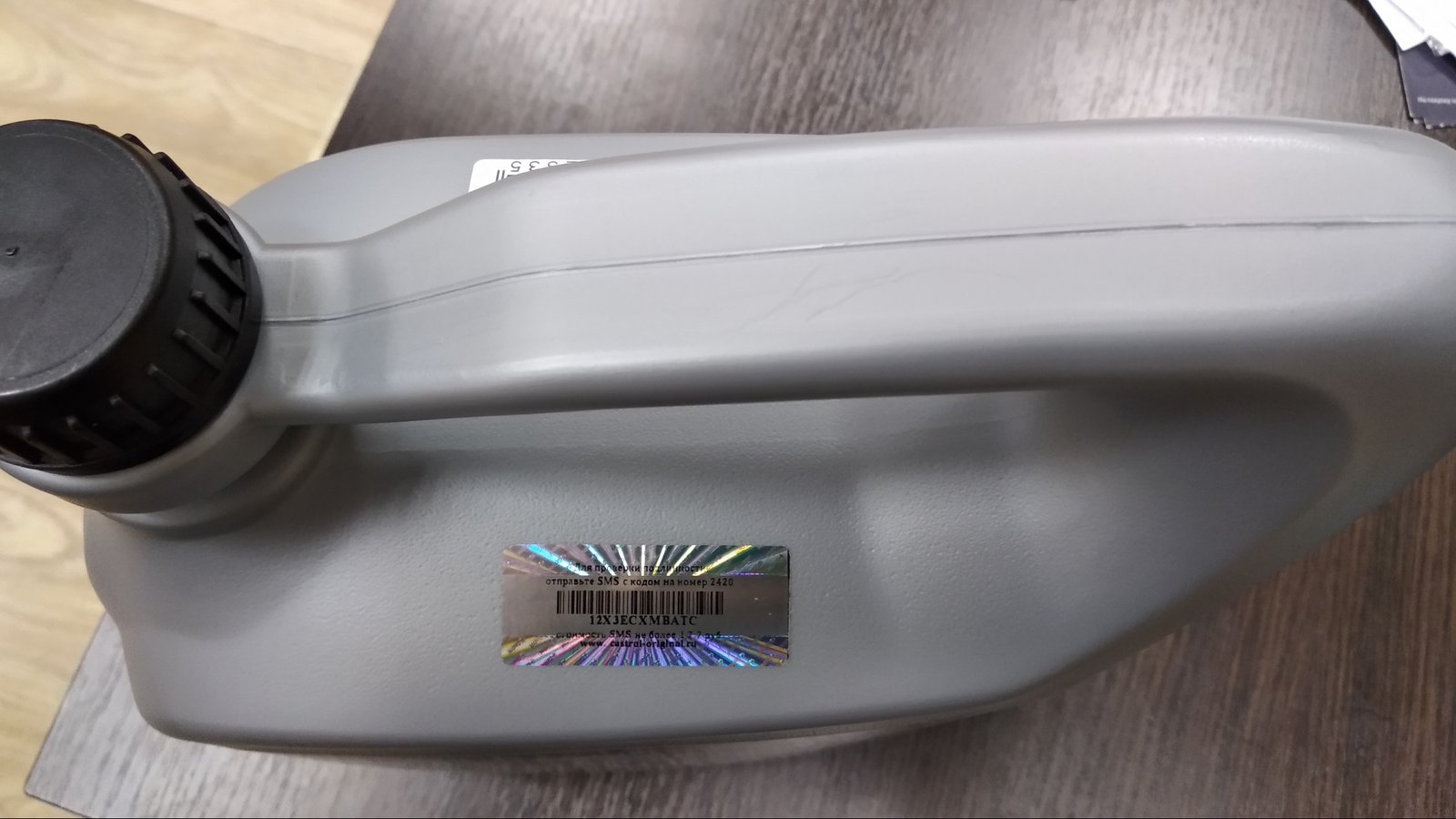

Добавлю ещё фото с другого телефона
  Показать контент
IMG_20190129_152551.thumb.jpg.a31e3a78b066db3f55df938ec3f72eea.jpgIMG_20190129_152804.thumb.jpg.d09813751008d3d5b49432410e710318.jpgIMG_20190129_152422.thumb.jpg.f03e28cb133d450a95abc52dc97f494e.jpgIMG_20190129_152744.thumb.jpg.3b5fd5e0ab7ebfeced08883fe809d7c8.jpgIMG_20190129_152419.thumb.jpg.ce11411f9e790c26ba470fd4b0c0b579.jpgIMG_20190129_152717.thumb.jpg.91081c05f2749cfe8e2c706b77f6e9bd.jpgIMG_20190129_152717.thumb.jpg.91081c05f2749cfe8e2c706b77f6e9bd.jpgIMG_20190129_152506.thumb.jpg.db342436edbd56d323d23073928b38a4.jpgIMG_20190129_152505.thumb.jpg.43d53a873de59dc5a5494acc5adaa7aa.jpgIMG_20190129_153027.thumb.jpg.0589d5235488b1b78f8082ecbd436031.jpgIMG_20190129_152913.thumb.jpg.dbfd54f4423ed99a2a4956e74df909a3.jpgIMG_20190129_152640.thumb.jpg.62f401636f98b0ba6d6c83396cd3d0c6.jpgIMG_20190129_152624.thumb.jpg.9b5c446e41596d20405d041c30baca55.jpg
Оказалось подделкой!
evalar, по бэтч-коду сразу видно что палёнка, такие странные диагональные штрихи от цифры к цифре, видимо резец оставляет, или чем они его там вырезают. Хотя сейчас еще присмотрелся к вашим фото, кажется что шрифт наплавлен, т.е. выступает, а должен вырезаться лазером при проведении ногтем чувствуются бороздки. Плюс мерная шкала явно "неоригинальная".
Изменено пользователем Renegat
Renegat всё именно так как вы написали. Масло уже сдал обратно. А дальше его вернут туда откуда заказывали.

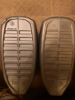

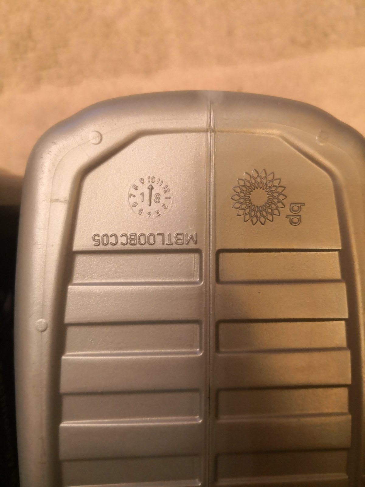

Есть две канистры масла, сделаны в один месяц, т. е. 10/18. Но дно канистр кардинально отличаются друг от друга. Это нормально? Разные заводы по производству тары?

evalar , да, надо же было попасть на такую паленую канистру. Зачем Вы вообще ее сразу взяли?

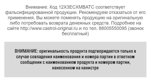

1) Проверка кода с голограммы сразу выдает, что это фальсификат!
2) Маркировка на канистру нанесена совсем другим способом и другим шрифтом.
Это наверное основное. По мерной шкале сложнее я бы сказал, но смотрится также подделкой (прослеживается отдельно центральная полоса на мерной шкале, а не единый цвет мерной шкалы)

Сегодня вернул масло с таким же бэтч-кодом и со штрихами как у вас, единственное, даже голограммы не было  :)
Да ну их такие приключения с оригинальными маслами.

smax999  и тары разных производителей, и разлив может быть разных производителей
smax999, а бэтч-код у ваших канистр тоже разный? По первым двум буквам можно же определить завод-изготовитель, с обратной стороны канистры на этикетке всё же указано. В РФ это масло насколько я знаю официально продается только из Германии код: DE
Renegat исламыч код в батче DE то бишь Германия. По остальным признакам масло родное, но смущает что канистры разные...
