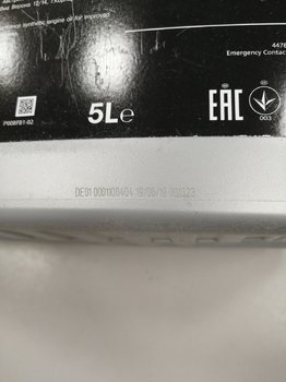

imsim вы же не впервые канистру в руках держите, может от прошлых смен остались. Сравните бэтч-код на них и вашей последней канистрой, видите какой он кривой, одна буква Е с "оторванной" нижней частью чего стоит, одно это уже должно было навести на подозрение и остановить от покупки. Этот код остается одной из последних возможностей убедиться в подлинности масла, поддельщикам все никак не удается его воспроизвести. Как ни странно код поверочный прошел почему то верификацию. Обязательно обратитесь в кастрол с этой проблемой.

Renegat буква е всегда кривая была, а вот 1 короче, вот это навивает на мысли
беч странноватый конечно
Изменено пользователем исламыч
исламыч никогда она не была такая чтобы нижняя часть оторвана от буквы, бетч паленый 100%
imsim у нас на форуме бывают акции по лаб анализам масел, можно попытаться в рамках акции проанализировать данное масло на предмет подлинности пакета присадок оригиналу, вот только незадача - часть форумчан (в случае подделки) не поверит что и код пробился как оригинал и масло не подставное -  вот такая оказия бывает
Написал в кастрол, фотки с видео скинул.
@Renegat, да показался нормальным код, расслабился, обидно что старых нет, как раз решил балкон почистить, старые канистры выкинул, да и привык что в этом сервисе всегда все нормально. Вообще в старых канистрах было почти 4л масла, при смене  мне их и залили, из новой грамм 300-500 только. Затея была покататься пару месяцев для промывки, а в зиму уже свежего.

imsim Прошедшим летом первый раз залил Форд Формулу, бэтч код был точно такой же. Проверку канистра на сайте прошла.
Так что возможно у Вас оригинал.
Был в автодоке, заодно попросил канистры посмотреть, батч-коды такие же. Одна канистра для нашего рынка с акцизой(как и у меня кверху ногами приклеена), а вторая для Белоруссии без акциза. На ощупь/внешний вид одинаковые.
IMG_20191009_145612.thumb.jpg.f89477828787ed8f70466118245e590a.jpgIMG_20191009_145554.thumb.jpg.789b7f0355ddc805e31f20cd52309a38.jpg
С кастролом ещё пообщался, говорят что если верификации прошла, то 100% нормальная канистра.

imsim возможно теперь такой новый бетч у ФФФ, и я зря вас в панику вогнал.
