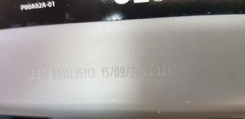

Привет,что скажите?Купил в Екатеринбурге.
Я бы не покупал
Что настораживает?репутация магазина хорошая
4 минуты назад, ANDREY174 сказал:
Настораживают нули, буква Е, возможно сейчас такая печать, что некоторые нули отличаются от соседних , буква Е без сдвига палочки одной. Я бы просто не брал. Может и фотка так сделана. Хотя к самому шрифту притензий нет, ширина, высота очень оригинальная. Только нули смущают. Могли просто так начать печатать их.
Изменено пользователем USSRrat
Говорят ввозили с Казахстана.
Только что, ANDREY174 сказал:
Я посмотрел фотки предыдущих лет, в принципе это скорее всего оригинал, чем паленка. Шрифт точь в точь как год назад на проверенной канистре
ANDREY174  повторяю, официально масло поставлялось ООО "Сетра лубрикантс", артикул 15595Е, на канистре с фото артикул 155D3A; кроме того, BP/Castrol ушли из нашей Раши, даже оф.сайт Кастрол не работает;  вобщем, "русская рулетка" с этой Формулой F, ну её [censored by bot]...
