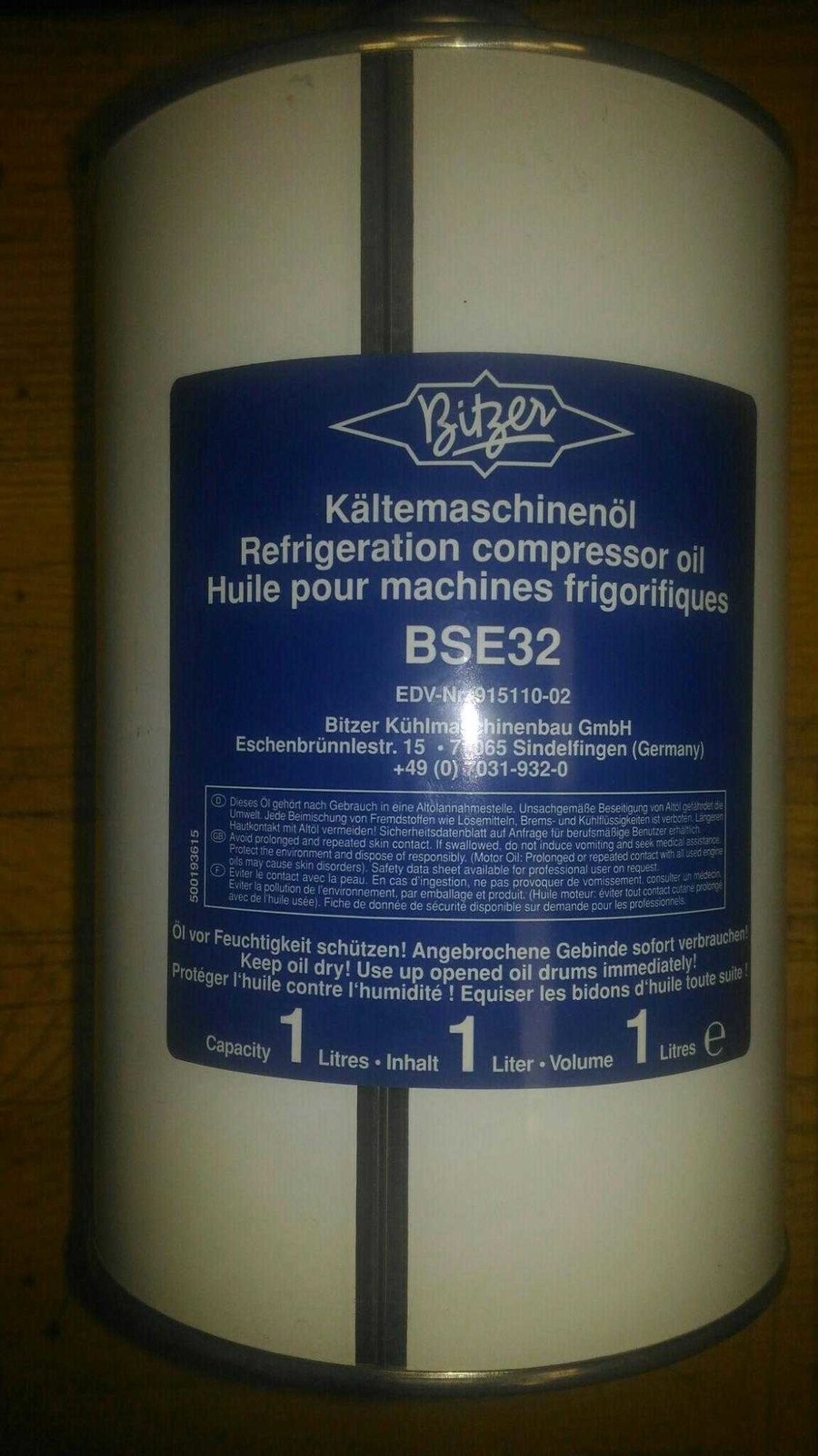

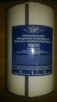

Всем привет,нашел вот такое масло, синтетика, кто нибудь его заливал? Есть тут кто живой?
21 минуту назад, BRATRUS сказал:
BSE55 заливал и залито, отлично себя показывает...

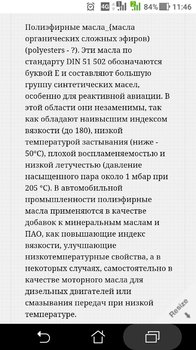

 Нашел ,вот такую заметку на сайте химика про полиэфиры
