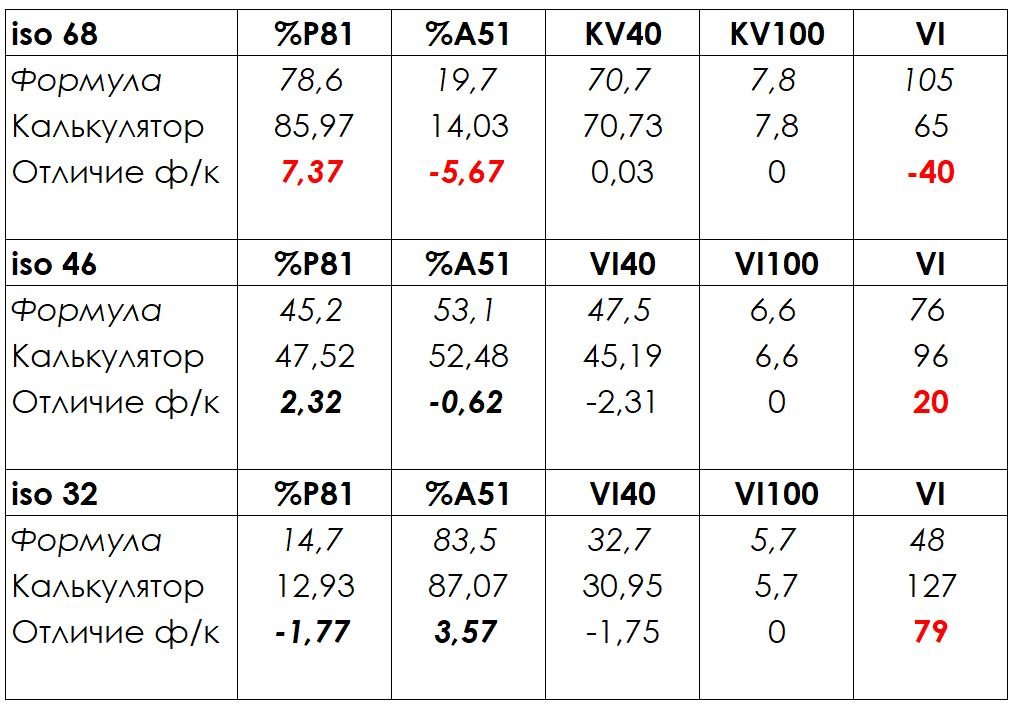

Хотелось, как-то проверить ход своих мыслей и перекрутил на калькуляторе Widman всю 5-ю группу под KV40/100  ходовых Beecol, знаю, что без плотности расчёты сильно упрощены, но общее представление получить можно:
По расчётам подтвердилось подозрение, что в серии POE-46N в составе не только эфиры - не получилось вывести KV40 под заводской параметр. Так же содержание API POE меняется в разных ISO и эти соотношения близки к типовой формуле на чистых эстерах. Мой вывод о смещении состава Beecol на градацию ISO к типовой формуле был ошибочный, всё соответствует.
Для большей достоверности интерпретации результатов пересчитал на Widman типовую формулу на эстерах:
По таблице видно, что расчет индекса вязкости эстеров на калькуляторе даёт большое искажение и по чему-то получается значительная ошибка по составу для ISO 68.
