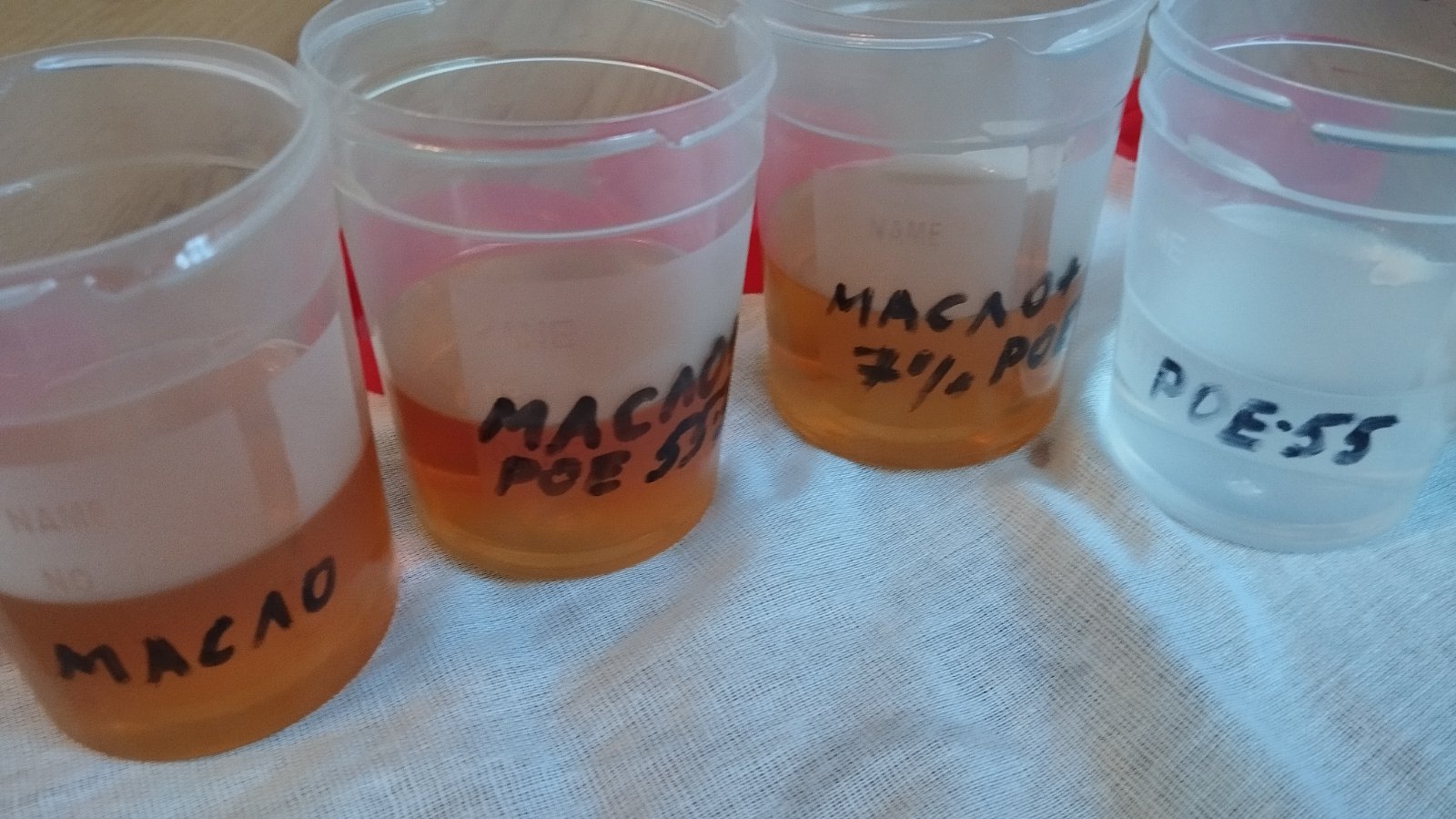

Есть возможность на предприятии в лаборатории заморозить данное POE на температуре на минус -55 градусов и нагреть плюс 60 градусов. Вопрос надо нагревать или заморозки достаточно. Замораживать чистое POE или с моторным маслом. Или с моторным в какой пропорции.

До заморозки. Перемещанное стояло до заморозки 18 часов.
IMG_20240411_140753.thumb.jpg.5e3f8f85f9fd0bd885ae958ee72e2a6f.jpgIMG_20240411_140745.thumb.jpg.5b969d23b261aa6a442225acf600115f.jpg
POE в испытаниях заморозкой.
1. БАНКА. 7 процентов POE 55+МАСЛО Savsol Synth Racetrack Zenith 5W-30
2. БАНКА. 3 процента POE 55+МАСЛО Savsol Synth Racetrack Zenith 5W-30
3. БАНКА. Savsol Synth Racetrack Zenith 5W-30
4. банка POE 55.
IMG_20240416_174457.thumb.jpg.5cf19bbe2ba813c0fda965c9dca6f49b.jpgIMG_20240416_174446.thumb.jpg.82112017463ae7d2015e55dd424df027.jpg
ВНИМАНИЕ. НОМЕР ПАРТИИ и ДАТА ВЫПУСКА МАСЛА В ИСПЫТАНИЯХ ПОЛНОСТЬЮ СОВПАДАЮТ С АНАЛИЗОМ МАСЛА НА ОЙЛ КЛАБЕ.

IMG_20240416_181301.thumb.jpg.a4d7e1a312a779da9b7fef1eca576f5a.jpgIMG_20240416_181257.thumb.jpg.564ca9f6382eb720ebacb1caca445d35.jpgIMG_20240416_181250.thumb.jpg.e9d95c0b8c9322a7231f6dad65bbcfa8.jpgIMG_20240416_181241.thumb.jpg.86ec6db2b32067d3eaeef24b2f2cd22d.jpg
Испытуемые образцы после заморозки, через 32 часа.
