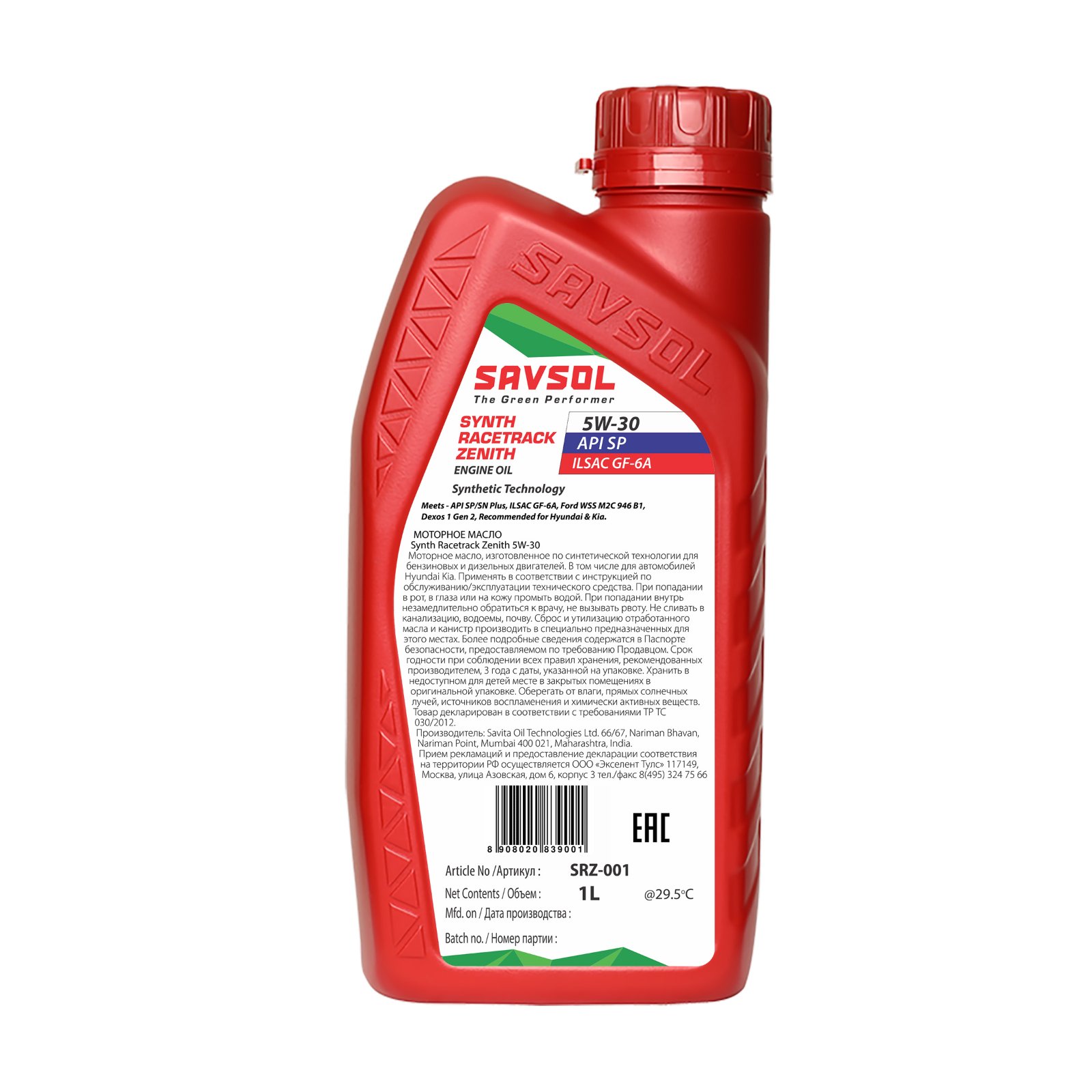

Масло заявлено как: API SP; API SN Plus; ILSAC GF-6A; Ford WSS M2C 946 B1; Dexos1 Gen2; Hyundai KIA.

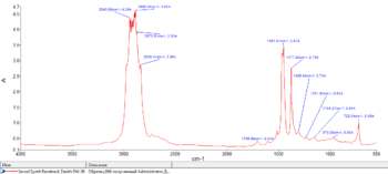

ИК спектр Фурье говорит о том, что масло сделано на основе гидрокрекинга VHVI.

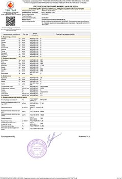

Масла API SP; Dexos1 Gen2; API SN Plus делаются на кальциево-магниевом пакете. А здесь кальций 3200ppm. :) В общем левый пакет присадок, спецификации указаны от фонаря.
torcon, не спеши с вердиктом. Тут бланк не тот: повторно выложили Racetrack Power 5W-30, так что сначала посмотрим, что из себя представляет Racetrack Zenith, а потом решим, соответствует оно заявленным спецификациям или нет.
Изменено пользователем Dimmy
Ага, только обратил внимание. оф представитель фото банки одно выложил а анализ от другого масла. Подождем исправления.
Доброго времени суток! Я представляю бренд SAVSOL в России. Выложил верный протокол испытаний. Комментировать вопросы по составу и спецификациям буду постепенно
Артикул для 1Л SRZ-001, 4Л SRZ-004 на OZON, Wildberries
Обновил на правильный протокол. Ну вот уже все совпадает с заявленным. :up:
Зачеркиваю свои комментарии.
Да норм вроде. Без изысков, пурпоинт и CCS не выдающиеся, в лето самое то
Хм., на этикетке написано- для бензиновых и дизельных :)
