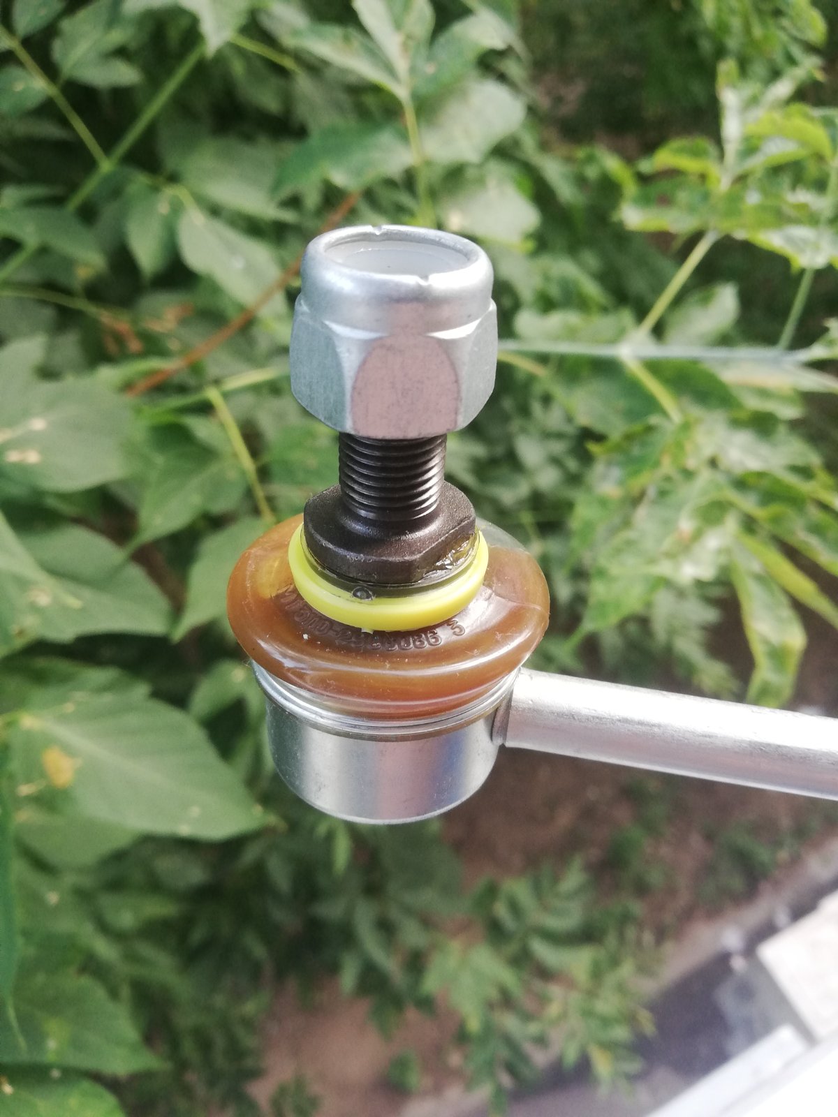

Передние стойки стабилизатора на октавию решил поставить любимого завода ТРЕК.За всё время у них не изменилась упаковка,что добавило воспоминаний из 2006-2008,когда ездил на девятке и работал в магазине автозапчастей:).Сварные швы заметно аккуратнее чем на Vika,по заявлению производителя,в шаровом пальце используется смазка шелл,а по верху где пыльник-шрб,но видимо теперь применяется что либо другое.Впечатления от внешнего вида детали положительные.

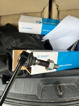

на эксплорера ставили 2 раза CTR и 2 раза Zekkert, ходимость одинаковая. Примерно по 20000. Разница в цене двойная.

Как раз в начале недели смотрел переднюю подвеску,на облом витка пружины,что и подтвердилось.
Стойки держатся,влаги внутри пыльника нет что видно через прозрачный силиконовый пыльник,смазка не потемнела в отличие от стойки mapco что ранее была.Пробег правда на них небольшой,всего лишь~22-24т.км,из которых 6500 км с июня проехал,но и езжу я не сильно аккуратно+устраиваю"ралли"по дороге с участка.Вообщем доволен что купил российский товар.
