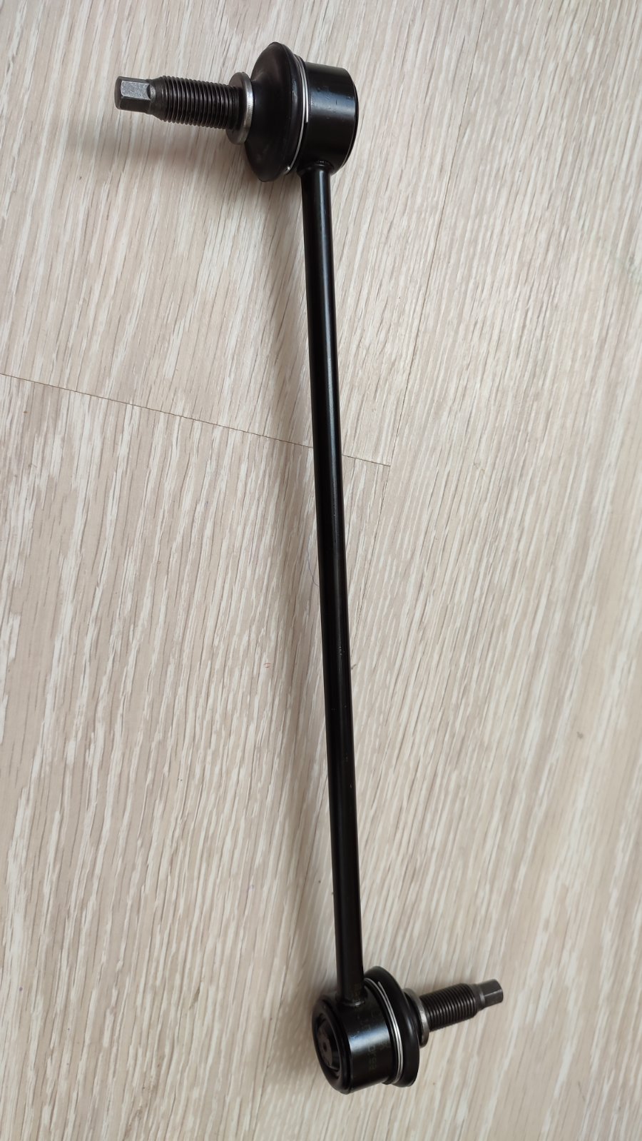

Собственно вопрос простой, но как обычно , какие фирмы лучше и какого конструктивного отличия лучше.  продаются сразу парой или поштучно?!
как проверить на неисправность, что пора уже менять. заметил что машину клонит вправа при езде , одна сторона выше другой и что -то скрепит при повороте руля . подергал за стойки вроде ничего криминального на месте, без люфта.

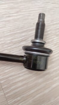

В общем взял я себе стойку стаба фирмы KORMAX. Отзывов в инете по ним не много, но те что есть не содержат какого-то явного негатива. Фирма KORMAX является корейской и свою продукцию, как заявляет сама фирма, производят так же в Корее и, якобы, являются поставщиками запчастей на конвейеры мировых автоконцернов, таких как HYUNDAI, KIA MOTORS, GM DAEWOO. Вообще по данной фирме не так много инфы. В РФ она зарегистрирована с 2016 г., т.е. у нас свою деятельность ведёт порядка 6 лет, но за это время особой популярности не набрала, судя опять же по малому количеству отзывов и какой либо инфы по данной фирме. Кстати это склонило меня к покупке стойки стаба данной фирмы, т.к. у непопулярных производителей, по идее, не должно быть подделок. У KORMAX есть русский сайт на котором имеется какой-то каталог, но он  устаревший, например под мой CEED я не смог найти что-либо, хотя все интернет магазины как-то подобрали мне стойку стаба с номером KSL117. Что интересно, если зайти на чисто корейский сайт kormax.kr, то там вообще нет никаких каталогов.
Итак, получил свою стойку стаба, и вижу на этикетке прописан собственный каталожный номер KSL117 + номер оригинальной запчасти 54830F2000 + каталожный номер CLKH65 производителя CTR CLKH65 + наименование модели машины для которой подходит данная стойка стаба - это Avante, она же Elanta. Из всех этих надписей я не понял наличие каталожного номера от CTR. Наверно KORMAX хотел таким образом показать, что их стойка является аналогом стойки CLKH65 от фирмы CTR, которая в народе весьма популярна, которая, в свою очередь, является аналогом оригинала 54830F2000 - в общем, как всегда, маркетинг в действии.
IMG_20220716_181326.thumb.jpg.83a9e28454ec616b7afd59616326c151.jpg1658133418713.thumb.jpg.ce3597045b286e3878979491773f4fb6.jpg

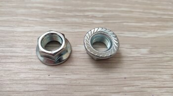

Стойка стаба идёт в фирменной картонной коробке, сама стойка запаяна в прозрачный пакет на котором нанесены надписи KORMAX + в комплекте идут две гайки со стопорным буртиком, которые почему то лежали отдельно россыпью. Не понятно почему бы их не вложить сразу в пакет, в котором была сама стойка, и таким образом исключить их случайную утерю или присвоение третьими лицами?
1658133550886.thumb.jpg.ed8602fc9baa8ed5be27aa11d949c068.jpgIMG_20220718_084320.thumb.jpg.9fb561bb7dec8e1b1655eb7c6abeb977.jpgIMG_20220718_084418.thumb.jpg.d942a9c0542f190dd4c963940ce01c02.jpgIMG_20220716_182034.thumb.jpg.631ceb3e5c594984cf216555baff2ab5.jpgIMG_20220716_181817.thumb.jpg.715a6f4487645c052fd8d75168a625ee.jpg

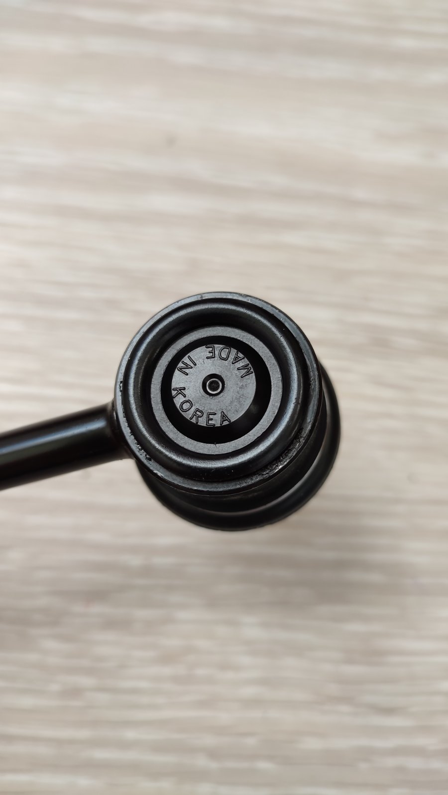

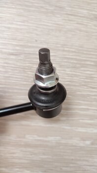

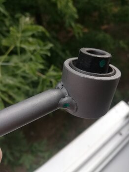

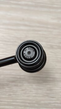

Сама стойка визуально и тактильно сделана довольно качественно. Нет каких либо не обработанных краёв и/или облоев, краска нанесена равномерно. На конце пальца есть фиксатор в виде шестигранника под ключ восьмёрку для удержания пальца и исключения его проворачивании при закручивании гайки во время монтажа - считаю это куда лучше чем внутренний шестигранник или внутренняя звёздочка Torx. Тыльная заглушка кулака с шарниром выполнена из пластика с надписью MADE IN KOREA. На корпусе одной из обойм шарнира нанесена надпись KORMA Made in korea. Пыльник выполнен из очень эластичной резины и со стороны обоймы зафиксирован уплотнительным кольцом. Сверху пыльника, у стопорного кольца пальца, уплотнительного кольца нет и пыльник удерживается за счёт совмещения паза, сделанного в теле пальца, и гребня манжеты выполненного на внутренней части пыльника. Не смотря на отсутствии второго уплотнительного кольца, при смещении пальца в крайние положения, каких-либо зазоров между телом пальца и пыльником не наблюдаете - надеюсь и вода туда не сможет проникнуть во время эксплуатации. Сам шарнир ходит достаточно туго, нужно приложить усилие, чтобы сдвинуть его с места.

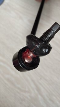

Поднял пыльник и вижу, что смазки там, как говорится, кот наплакал. Во втором шарнире её было ещё меньше. Заводская смазка красного цвета и не имеет почти никакого запаха. Не знаю, что это за смазка, может она какая-нибудь супер-пупер и такого количества для смазывания пары трения шарнир-втулка будет вполне достаточно, но для того, чтобы защитить данный узел от коррозии, в случае попадания в него воды - этого будет явно не достаточно. По этому была приобретена смазка Gazpromneft Steelgrease CS 2, которая, как заявляет производитель, изготовлена на основе сульфоната кальция, который отлично справляется с функцией защиты деталей от окисления и коррозии и является весьма водоустойчивой, т.е. то что надо для подобных узлов подвески автомобиля. В общем набил я этой смазки под пыльник сколько влезло и теперь остаётся установить стойку стаба и выжидать время, чтобы понять как она себя покажет в эксплуатации.

Alexey2la А зачем в этом шарнире много смазки? Шарнир в смазке, значит рабочая часть в смазке. А так, просто пыльник смазкой набили.
10 часов назад, ОлегМурманск сказал:
Вы в курсе, что одной из причин выхода из строя шарнирного узла - это коррозия шара вследствие попадания воды, грязи и реагентов с дорог? Это может произойти из-за негерметичности пыльника, как в следствие его повреждения (в том числе естественное старение), так и вследствие конструктивной особенности - при максимальном отклонении пальца от оси, между пыльником и пальцем может образовываться щель (так же тыльная заглушка обоймы шарнирного узла может оказаться не герметичной). Так вот, чтобы исключить такое негативное воздействие, шарнирный узел необходимо изолировать от контакта с влагой и сделать это можно путём полного заполнения консистентной смазкой пустого пространства под пыльником.
К тому же я не совсем уверен, что заложенное производителем количество смазки будет достаточным для полноценного смазывания рабочей части шарнира. Более того можно предположить, что производитель специально закладывает небольшое количество смазки не сколько для экономия на онной, сколько для преднамеренного снижения ресурса запчасти, ведь производитель заинтересован, чтобы его продукция покупалась чаще, а значит и прибыль была выше. Можно сказать, что это из разряда теорий всемирного заговора, но если посмотреть в интернете разные обзоры/тесты и блоги, то можно увидеть, что у разных производителей закладывается разное количество смазки в шарнирный узел и за частую у фирм, которые зарекомендовали себя как производитель качественной продукции, смазки заложено довольно обильно. И если предположить, что определённое/малое количество смазки достаточно для защиты шарнирного узла, как от износа, так и от коррозионного воздействия, то почему все производители не применяют данную тенденцию?

Alexey2la Если под завязку набить смазкой, то она и может порвать пыльник)))
Не надо выбирать стойку, у которой пыльник не герметичен, при отклонении пальца. Если будет щель, то вода и грязь своё дело сделает всё равно, набивай, не набивай.
На том фото, с красной смазкой, её вполне достаточно, для нормальной смазки и защиты пальца.
16 часов назад, ОлегМурманск сказал:
Интересно, это каким образом?)

Безусловно сделает своё дело, но если узел, скажем так, законсервировать при помощи смазки, которая очень плохо/тяжело вымывается водой, то это пагубное дело можно отсрочить и, возможно, на достаточно продолжительный период.
17 часов назад, ОлегМурманск сказал:
Для смазки пары трения возможно да, для защиты от воздействия неблагоприятной внешней среды, думаю нет.

При работе, пыльник в крайних положениях сжимается, смазка так сжаться не сможет, будет выдавливаться, а если пыльник сжат плотно кольцами, то смазка будет давить на пыльник
23.07.2022 в 00:19, ОлегМурманск сказал:
Возьмите пыльник, с одной стороны герметично заглушите, с другой стороны подсоедините компрессор и дайте в него давление. Думаю его порвёт при давлении куда большем, чем возможное давление смазки, возникающее при крайнем отклонении пальца. Или смазка в этот момент расширяется в объёме в несколько раз? Если у вас лично не было такого случая разрыва пыльника из-за внутреннего давления смазки, или у вас нет ссылки на отзыв/случай, описывающий подобный случай, то извините, но ваше предположение выглядит, мягко говоря, весьма сомнительным.

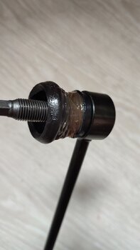

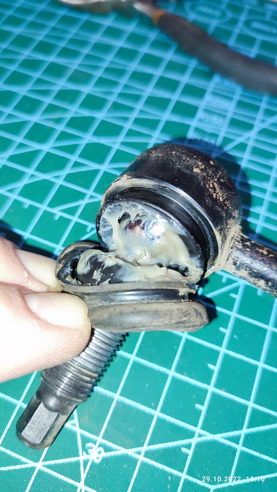

Решил вскрыть пыльники на родной, застучавшей стойке стабилизатора. Вот так выглядит шаровый узел, который вышел из строя. Смазка грязного цвета, очень густая и с неприятным запахам, напоминающий запах не свежей рыбы. Сам шар стал матовым и на поверхности имеются равномерные вкрапления бурого цвета - это коррозия. Визуально пыльник не имеет повреждений, но вода и грязь каким-то образом попадали под пыльник и сделали своё чёрное дело. Смазки наложено не богато и не известно, что за смазка была, но противостоять воде и грязи она не смогла. Правда тут вопрос, когда вода с грязью стали туда попадать и прожил бы узел ещё дольше, если бы смазки было заложено больше и/или смазка была бы другого типа? Единственно, что известно, что стойка застучала на пробеге ~ 30 тыс. км
А вот так выглядит другой, ещё исправный шаровый узел этой же стойки. Смазка под пыльником светло бежевого оттенка, уже не такая густая и с таким же запахом рыбы, но уже не таким резким. Тут шар блястит, аки у кота яки))) Видно, что узел был герметичным и вода с грязью сюда не проникали.
В итоге, считаю, что в новой стойке не зря я набил под сальник много смазки, да ещё на основе сульфоната кальция, дабы продлить жизнь шаровому узлу в случае пропадания герметичности пыльника или тыльной заглушки обоймы. В общем из разряда смазкой шаровый узел не испортишь))) Остаётся только ждать и посмотреть, как долго прослужит новая стойка.

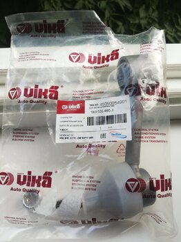

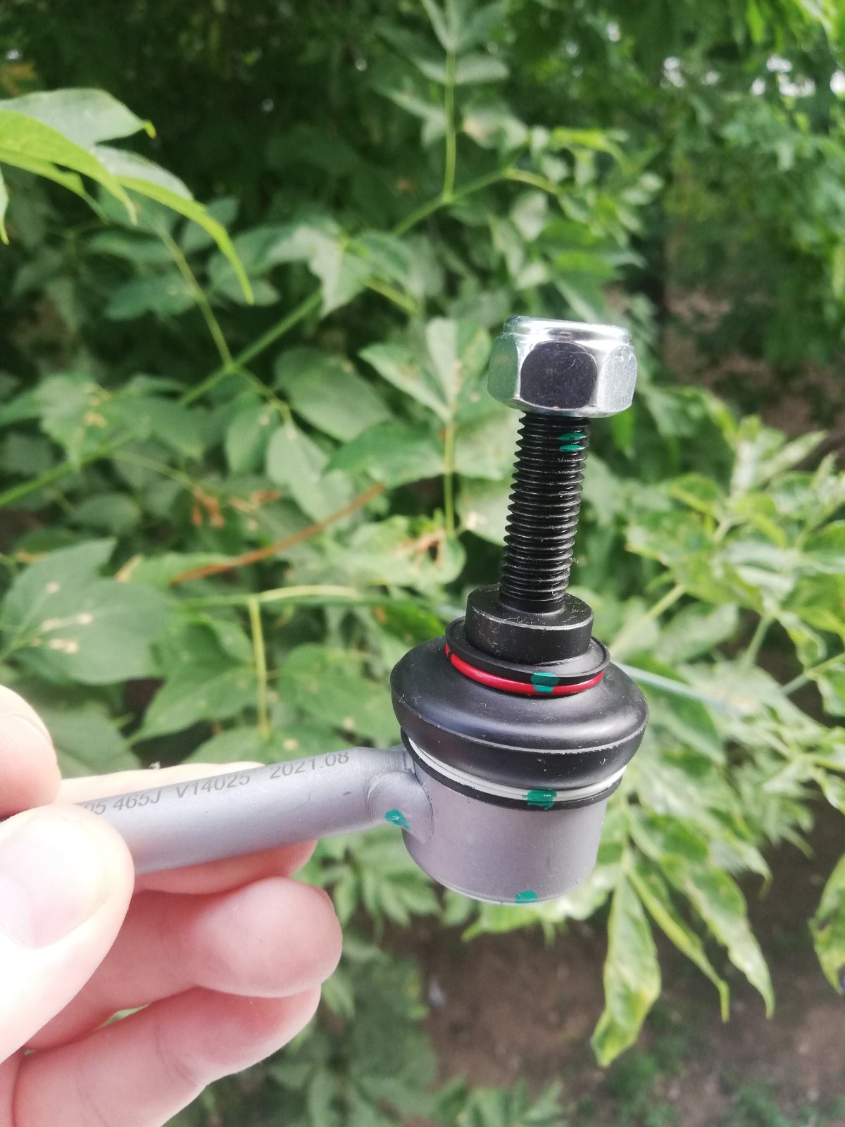

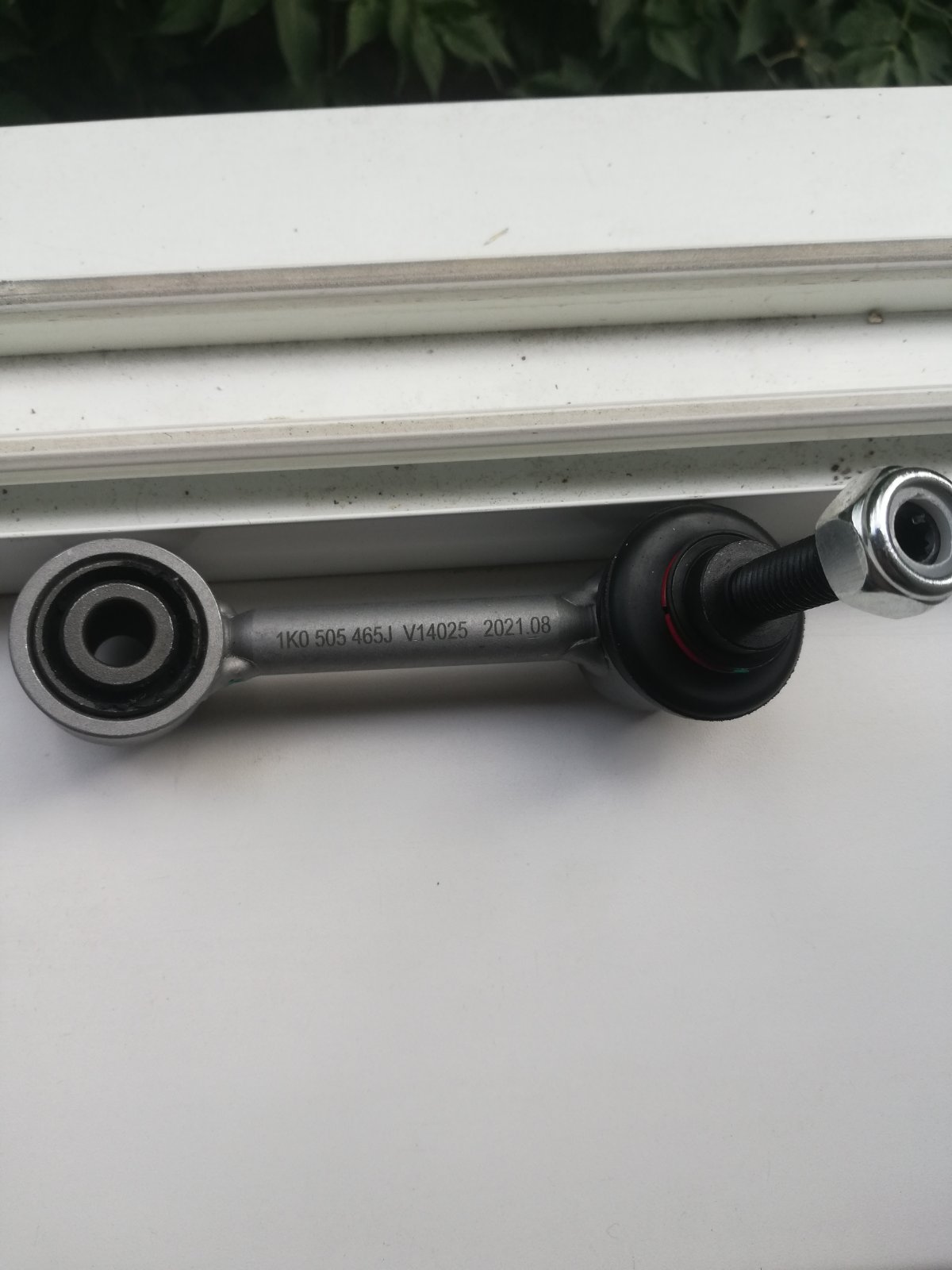

В конце лета поменял на шкоде Октавия А5 все стойки стабилизатора.И проверил так называемый"заводской"китай,а именно фирмы Vika.Да,и вправду внешне похож,шрифт,не очень аккуратная сварка)).Но в целом впечатления хорошие,даже обилие контрольных меток. Ставил задние.
