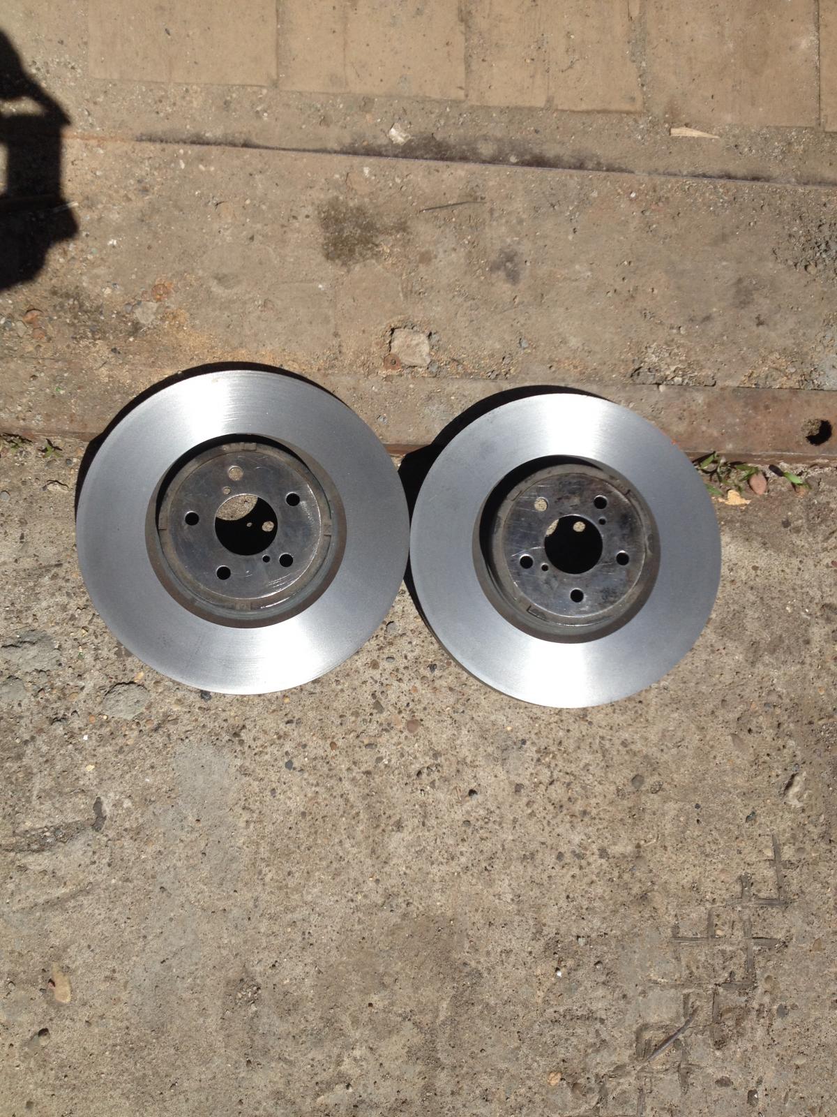

судя по картинке, колодки "крупнозерновые"  они может уйдут вместе с дисками
то есть быстро схавают диск ?
ну не то что бы быстро , но быстрее
Это не плохо, как все думают.  Вполне норм , если пару комплектов таких колодок сотрут диск. В целом ресурс будет тот же ( относительно стоимости)
Колодки чуть медленнее стираются, диск чуть быстрее.   В итоге то на то по деньго-километрам выйдет.
@dydezzz,Судя по "бороздам" на дисках, была езда по песку, который и "нарисовал" картинку. Если только колодки не из крупных песчинок.
Других вариантов не вижу.
Точить имеет смысл если остаточная толщина в допуске будет.
На субаре 315 мм диск, новый от 3 т.р.
Минимальная толщина 28 мм
У меня была 29.5 мм
Был эффект импульсного торможения
Отдал токарю, тот проточил диск с двух сторон и привалочную плоскость, цена 1200 за два диска.
Колодки поставил Mintex, хорошие мягкие колодки, пылят в меру, тормозят всегда одинаково хорошо.

@iluha, хорошая работа токаря  :up:
Где-то читал что лучше диски протачивать на самой машине. Это якобы уменьшит малейшее биение диска и ступицы.
А проточка доска со снятием. Точит диск, но ступица может бить и отсюда появляется снова вибрация при торможении.
Даже специальные установки видел для проточки дисков на авто.
Лучше не затачивать, а брать неориг))
@Renat,Я этими установками пользовался ещё в далёком 1997 году. Наиболее приемлемый вариант - проточка со снятием в станке.
