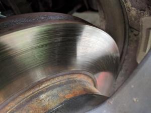

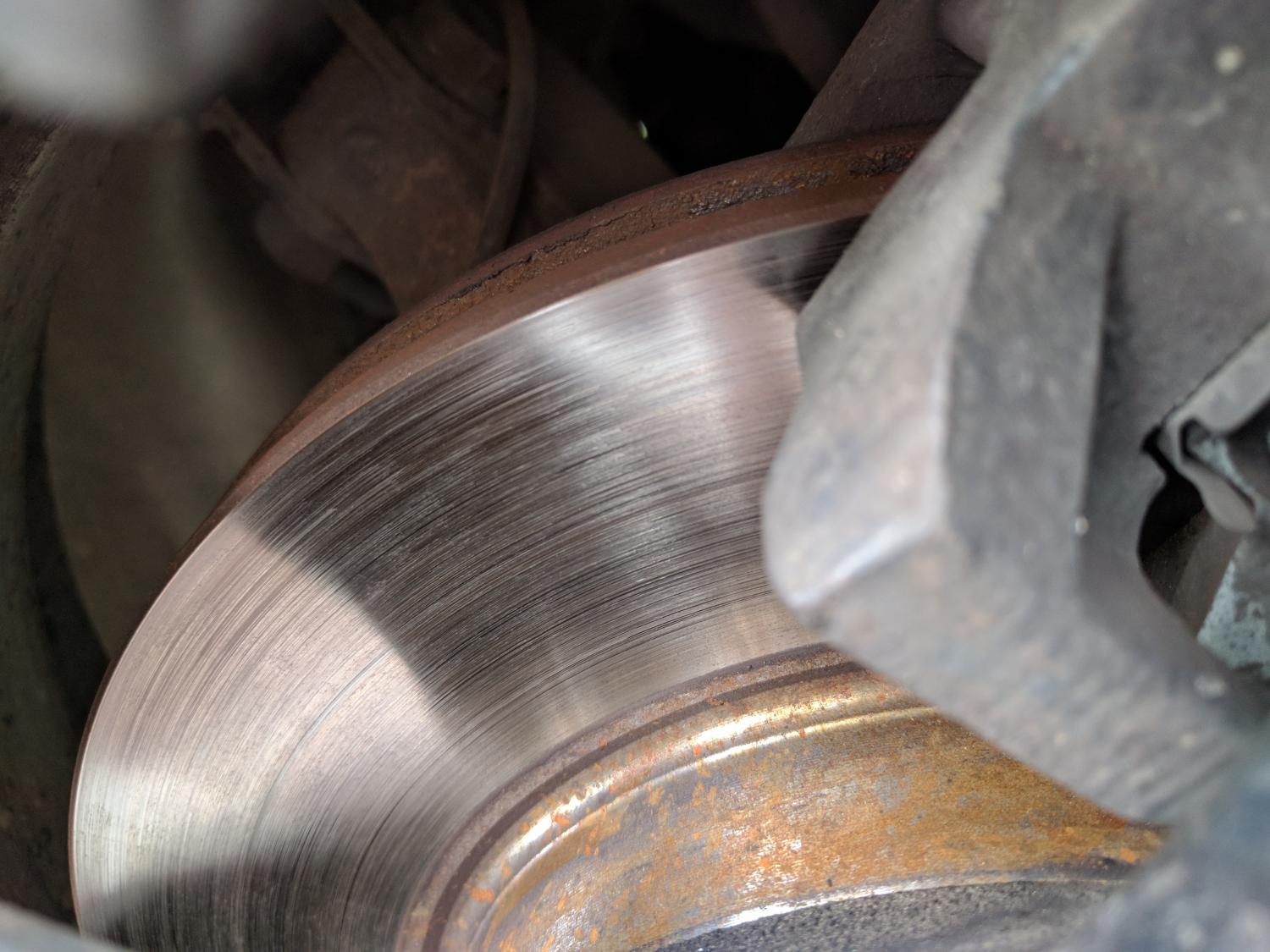

у вас есть предположение что диски не по моей вине "покрылись пятнами"?
http://www.oil-club.ru/forum/topic/24380-tormoznye-diski-obschaya/?p=959937
@ADVICS Rus, что можете сказать по данным сообщениям?
у меня есть предположение что дело было в колодках(такое вообще может быть?).поменял адвиксы на ашику и на них тоже стали появляться подобные "пятна", но гула при торможении не было. заменил колодки на "ашику", пока что торможение хорошее, звуков никаких нет.
Похоже, у Вас идёт перегрев дисков - точную причину без осмотра определить трудно, но советую обратить внимание на работу направляющих суппортов и поршней.
цилиндры и направляющие не подклинивают,все смазано.больше похоже на колодки, т.к. похожие проблемы были и на адвиксах и на ашике, но после смены колодок "пятна" затерлись,на фото диски ашика и их же колодки.пятен,которые начинали появляться затерлись.
