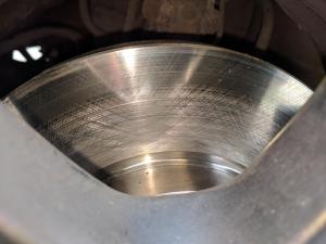

подскажите о чём может говорить неравномерная приработка новых дисков и колодок?
внешняя часть почти сгладилась, а ближе к ступице риски не тронуты.
все смазано,резинки целы, ничего не подклинивает,поршни от руки утапливаются.
предпологаю что это может быть связано с износом скоб(втулки куда пальцы вставляются), т.к. имеется заметный люфт,если пошатать корпус тормозного цилиндра.
вы сами ответили на свой вопрос)
@dydezzz,Один вопрос - колодки новые вместе с диском, или хоженные?
всё новое.
ну вдруг есть другие варианты :)
@dydezzz,Очень странное касание фрикционной накладки с диском. Как будто центр колодки выпирает, либо в диске углубление.
При перекосах пальцев \ втулок будет неравномерное касание, но по всей ширине накладки.
Либо ширина колодки такая маленькая. Но в это не верится - не слепой же ты.
