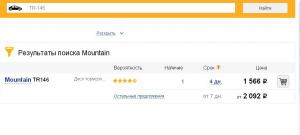

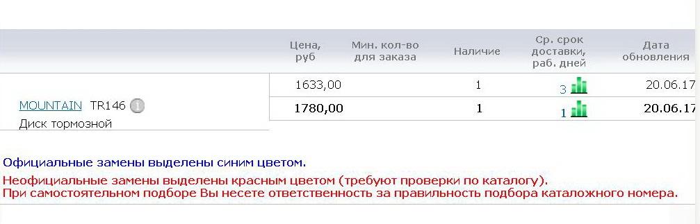

решил маунтины себе на перед взять, а на всех площадках по ходу все один единственный диск за разную цену толкнуть пытаются...
взять тогда адвиксы чтоль?
если есть у кого возможность , пробейте по каталогу что там идёт (автодок по вину выдаёт оригинал 4351202070, адвикс а6f178).
@dydezzz,Передний тормозной диск Mountine TR-146

маунтин 146 как и везде 1 штука в наличии.
