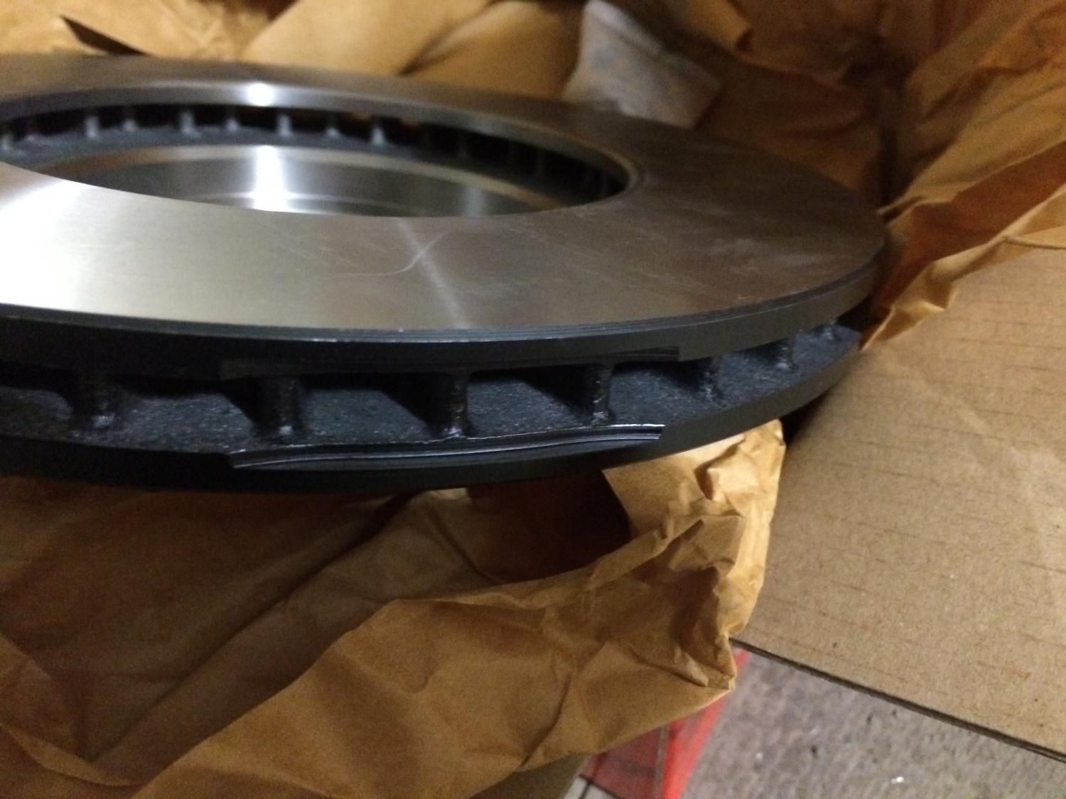

Купил диски тормозные TRW DF6198.
На одном диске присутствует непонятная проточка.
Это нормально? Дисбаланса колеса не будет?
