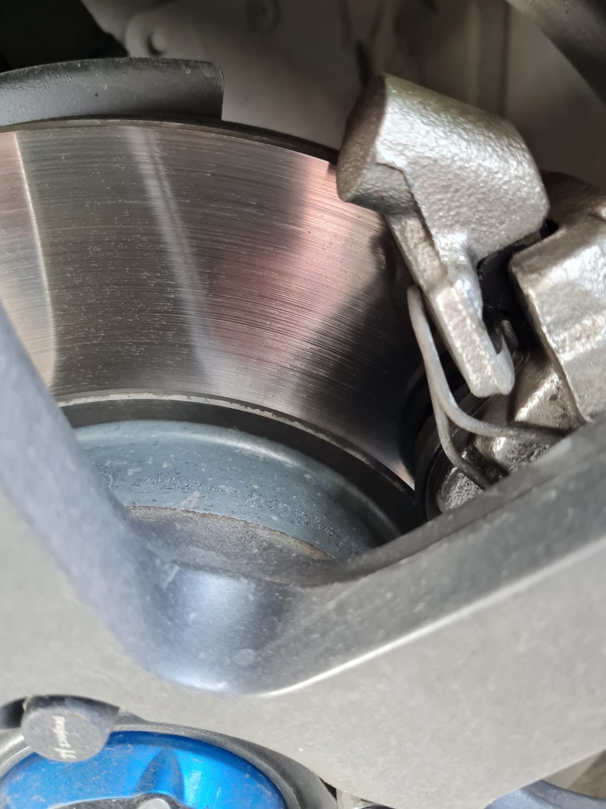

Роторы от Blue Print 300 мм в паре с колодками Fomar после 1500 км, кое-где еще на роторах проглядывается хон, торможение цепкое, легко прогнозируемое. Радует, что площадь беговых дорожек роторов максимально используется колодками.
9a63713d-6884-4003-97ba-daafbce157ce.thumb.jpg.12f03c5b1b9dcda803190fe15b904155.jpg d2253f8d-e6e8-4ab8-9185-51b685a320cf.thumb.jpg.935da113ba25733c896179e64bd0655b.jpg 7213a23b-b44c-4f4b-956f-42f57cc1428b.thumb.jpg.a2179eb6aed56e2526acc039de059863.jpg e7414f87-75f9-4306-a977-a7a78df02e88.thumb.jpg.8ff0b7741911375fe194f5d4180f0643.jpg

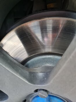

Только не Sangsin/Hi-Q! На приложенных фото состояние моих передних дисков/колодок Hi-Q после пробега 10000км (95% трасса). В октябре 22 "по совету друзей" поставил комплект Hi-Q диски/колодки на перед/зад (100% оригинал). Прикатывал аккуратно, на мойки и по лужам не ездил и т.п. Притирались ну очень долго, примерно 2000км было торможение рывками перед светофорами. А уже примерно через 5000км появились глубокие борозды на передних дисках и началось биение при торможении на скоростях выше 100км/ч, потом биение только усиливалось. Протачивать не стал, все знакомые сказали, что если диски шлак, то проблема вернется. Еле доездил до пробега в 10000км и заменил на Remsa/Icer и проблема сразу ушла.
