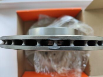

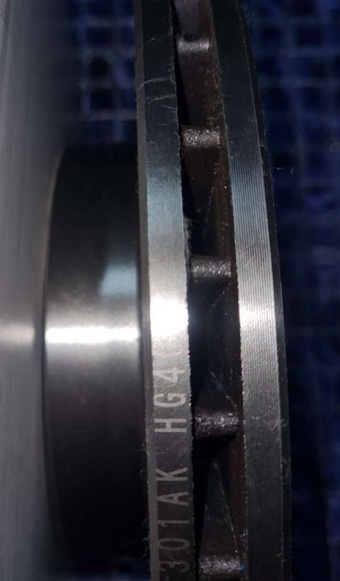

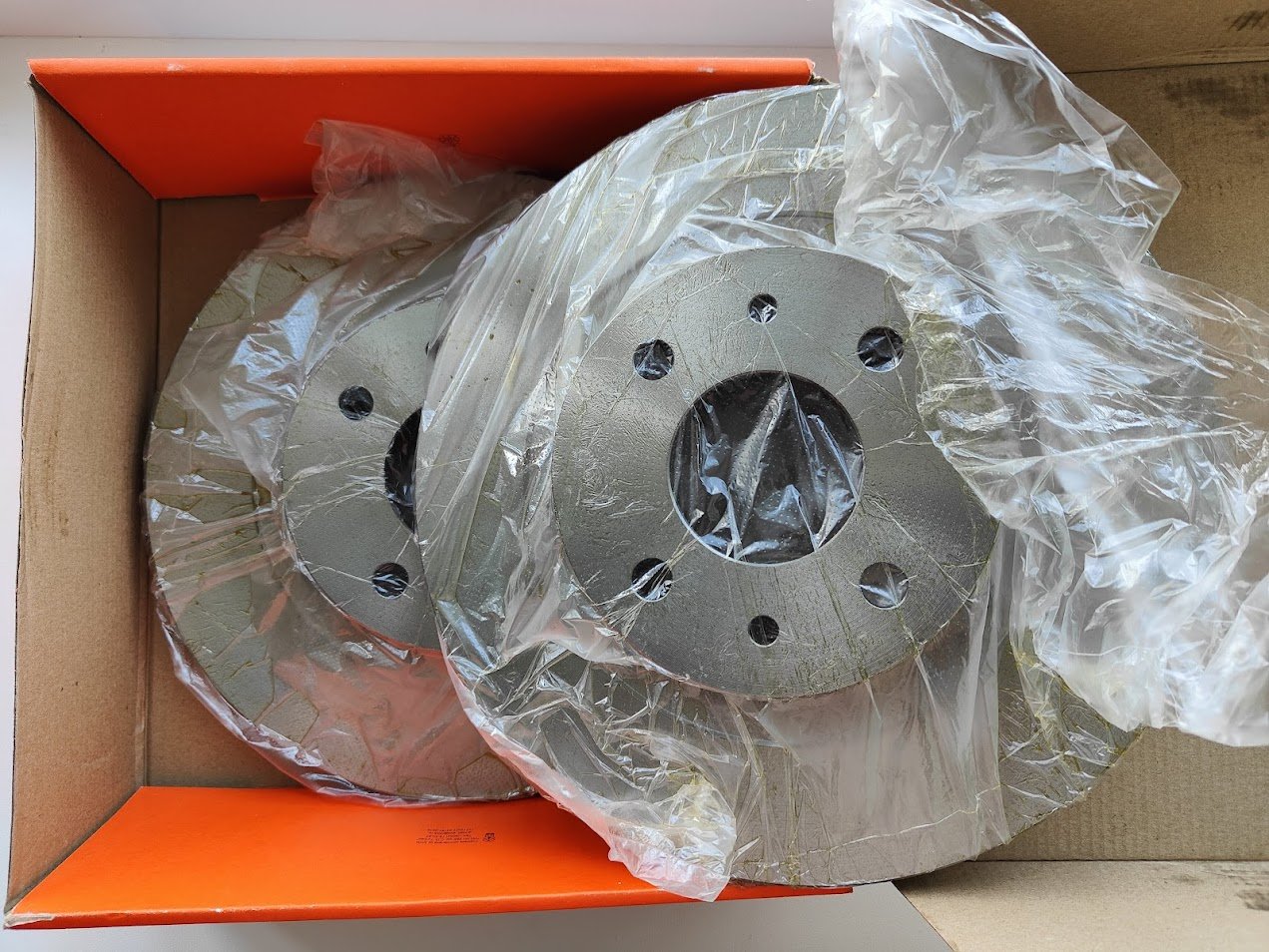

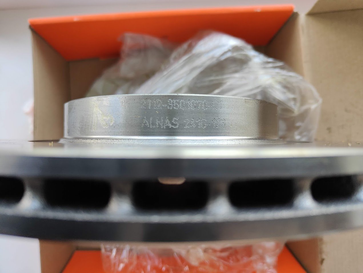

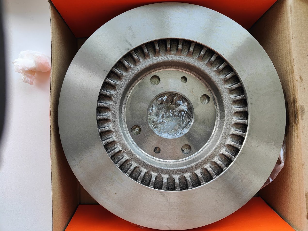

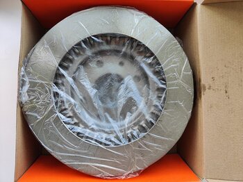

Довольно хорошего качества приобретены роторы 260 мм (R14) для переднеприводных ВАЗ ALNAS 2112350107001 от завода «АЛНАС»
Поставляются промасленными и в пакетах попарно. Имеют балансировку. Поставляются на конвейер
IMG20230426180227.thumb.jpg.0d3181d22a07f3ec21e49da53485933f.jpg IMG20230426180251.thumb.jpg.0a42233d474a33b6a0f9c16d38e11a0f.jpg IMG20230426180306.thumb.jpg.a8ef6ff599f7c0bd2b2f394a42d544ce.jpg
IMG20230426180335.thumb.jpg.5978ea40a390696ba2d19ac3ff22d9e2.jpg IMG20230426180404.thumb.jpg.81ad2f62bd705e1adaa154bce6a4dc25.jpg IMG20230426180549.thumb.jpg.a45417fecbcf8d4d9d13e4814cf2db5e.jpg IMG20230426180635.thumb.jpg.ef68b3c21929983a379cf15b39fbebbf.jpg IMG20230426180748.thumb.jpg.336badbefd284ee37db6e3c7fb26ef6b.jpg IMG20230426180758.thumb.jpg.99d1a634dd3c227735312ce751e40622.jpg

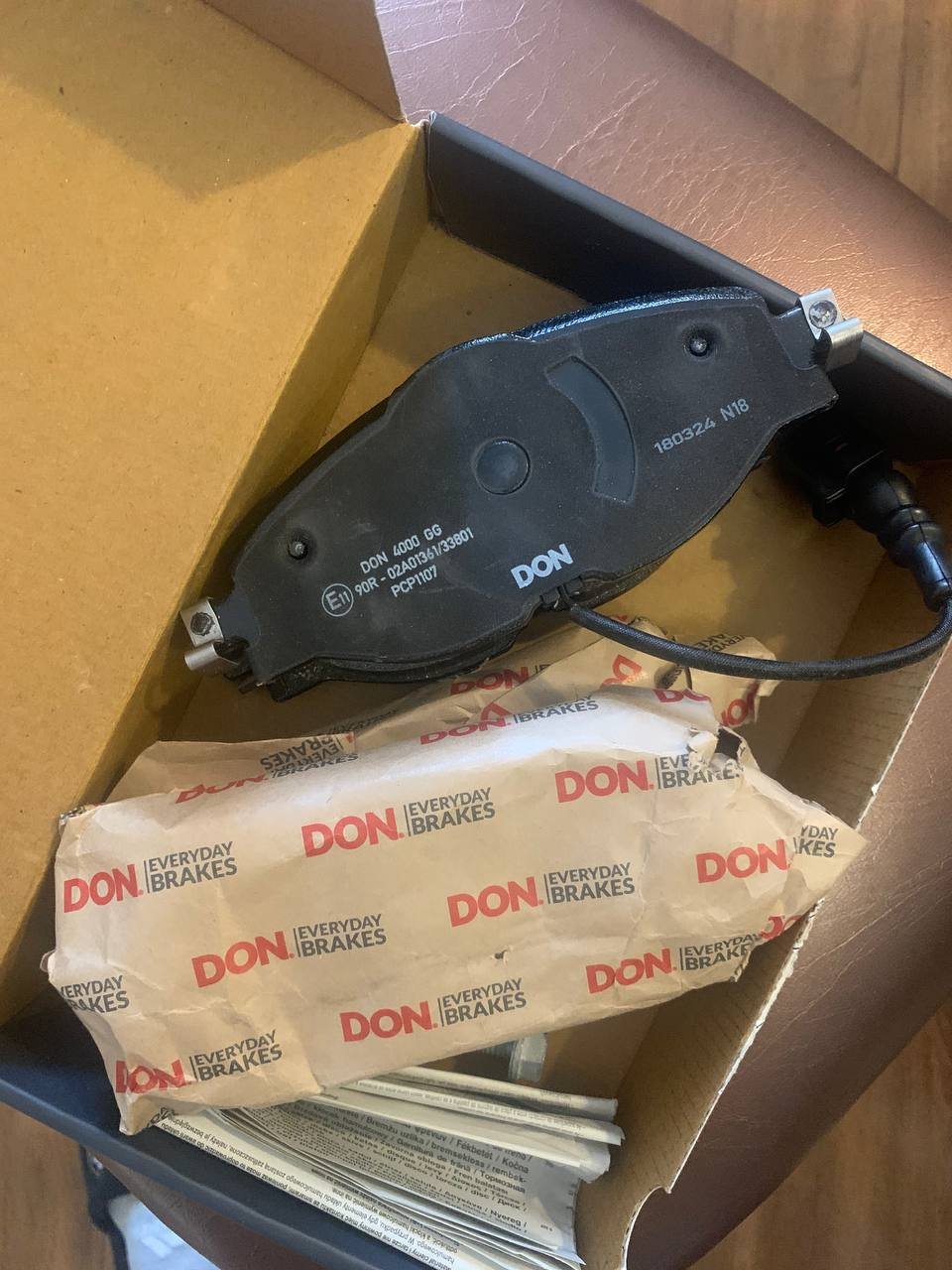

14.01.2023 в 10:48, Владимир09 сказал:
Думаю, так будет наглядней)

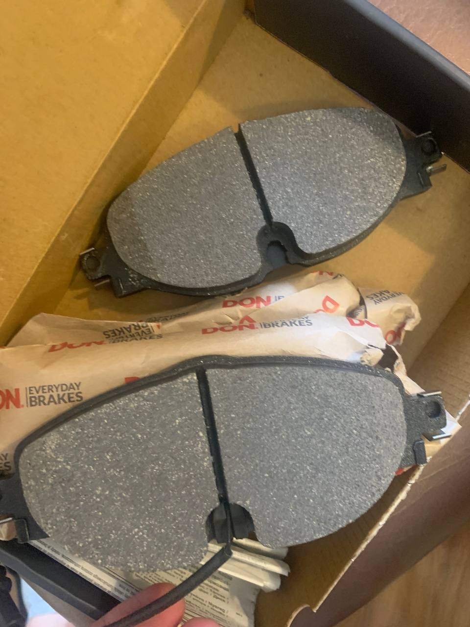

Подтверждаю колодки очень достойные. TMD планировал выводить их на наш рынок, но... По случаю от удалось получить комплект DON PCP1107, пробег около 1500, работаю в паре с ZIMMERMANN 100.3300.20 никаких нареканий нет. К слову, это едва ли не единственные колодки в TMD которые производятся еще в Англии.
29 минут назад, mxtr сказал:
В продаже навалом английских Hella-Pagid.
