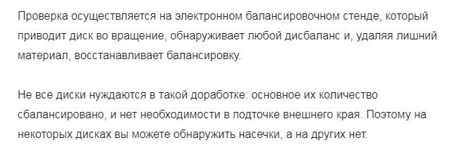

3 часа назад, Mock сказал:
Доброго дня!
Подскажите, а если у тормозных дисков нет боковых\торцевых балансирных выемок, т.е диски не отбалансированы, на сколько это критично?
Здравствуйте!
Критично так же, как и не отбалансировать колеса, но в более легкой форме
5 часов назад, Mock сказал:
Но все же, не оставляет меня в покое тот момент, что нет балансировочных "пазов"... Часто ли такое бывает?

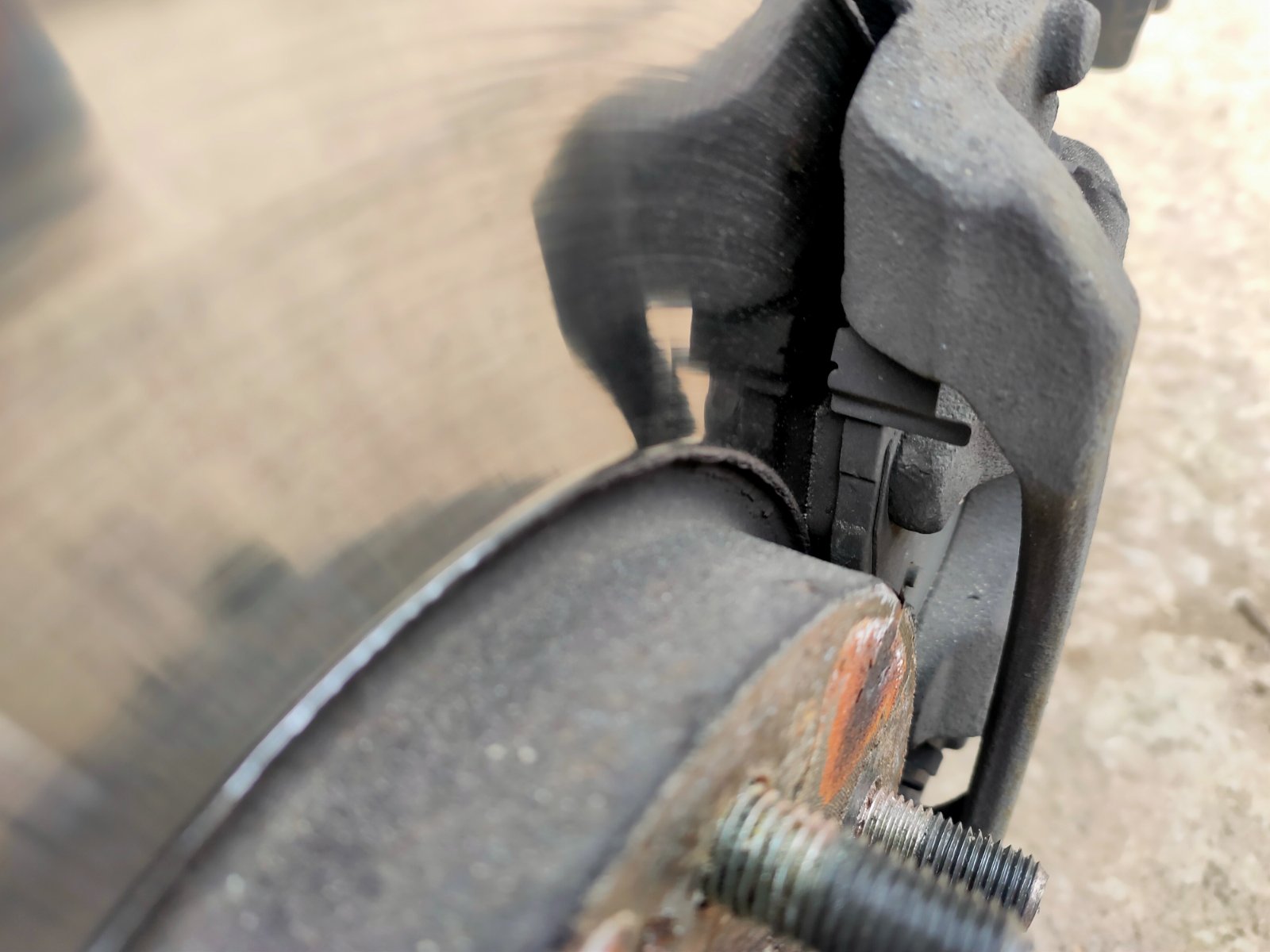

3 минуты назад, Евген48 сказал:
смотрел состояние

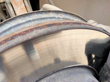

Фаску снять, окалину с торцов сбить и как новые.
Я сегодня при смене колёс так и сделал. А то окалина при хорошем нагреве дисков уже за фигурные пластины задевала.
20 минут назад, Pulser сказал:
они ещё столько же вместе с колодками проедут, а фаску, я сам не сниму.

04.04.2023 в 16:29, Евген48 сказал:
Процедура несложная, можно и без болгарки обойтись.
Подтяни тормозной диск 2-3 болтами/гайками, трещеткой вращай диск за одну из гаек и держи в распор со скобой суппорта и диска напильник не особо зубастый.
Сильно не прижимай, чтобы сколы не получились на диске. Прямыми руками фаска снимается вполне качественно и ровно.
Изменено пользователем PhD
А в чём смысл снятия фаски с диска? Только если устанавливаемые колодки отличаются по размерам от оригинала. Если же совпадают с оригиналом, то фаска и мешать не будет. Вообще фаска на диске это индикатор замены самого диска. Замерил высоту фаски, вычел из оригинальной толщины диска, посмотрел укладываешься ли в допуск по толщине диска, принял решение о замене.
