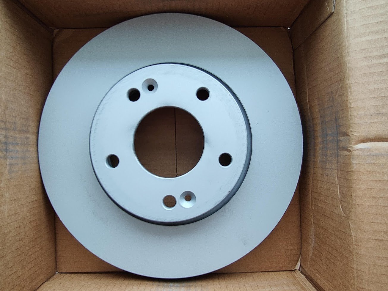

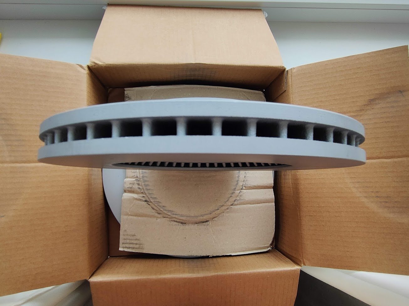

Для Hyundai Sonata YF на переднюю ось выбраны LPR H2003VR (производства Италия) с покрытием без видимых следов балансировки. Трудиться будут в паре с комплектом колодок Icer

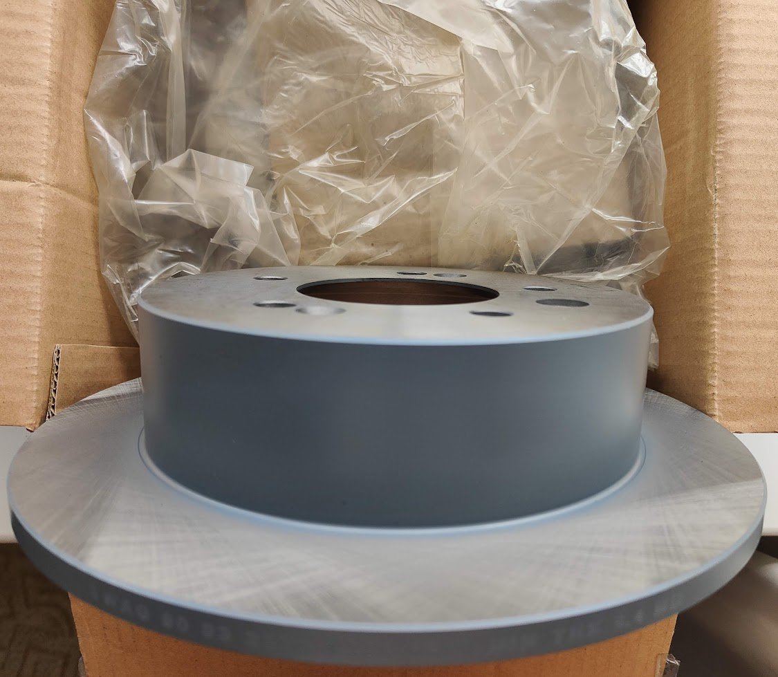

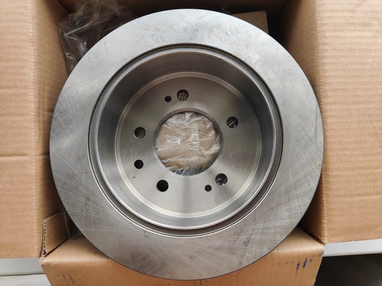

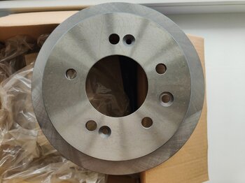

На заднюю ось выбраны SWAG 90932579 c покрытием нерабочих зон. Трудится будут в паре с комплектом колодок Kashiyama

у Swag  кто диски сделал? тот же Lpr ?
