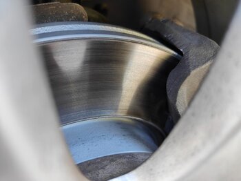

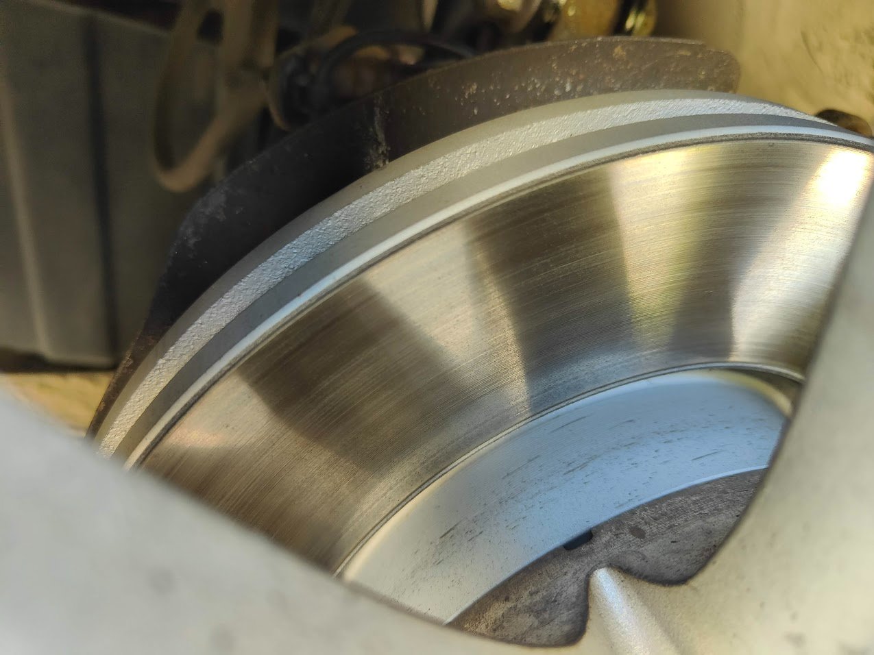

02.05.2023 в 08:20, shevrick сказал:
Для Hyundai Sonata YF на переднюю ось выбраны LPR H2003VR (производства Италия) с покрытием без видимых следов балансировки. Трудиться будут в паре с комплектом колодок Icer
IMG20230430143158.thumb.jpg.0651d8b024aa3b463e4a2eadbd309c18.jpg IMG20230430143346.thumb.jpg.a008031378fb1f45fc0e2719f536fd4c.jpg IMG20230430143428.thumb.jpg.1c350ae9c6bdd4f36d553cef3ed321cc.jpg IMG20230430143509.thumb.jpg.72a69ccb636ac42351da617ddecf6355.jpg
Итог после первых 100 км, прикатались, с комплектными пластинами для скоб колодки не захотели втиснуться, зато с родными OEM пластинами подружились сразу же. По классике узкие фрикционы колодок от Icer не доходят по ~3 мм вкупе до внутреннему и внешнему радиусу беговых дорожек дисков
Понаблюдаю за стойкостью защитного покрытия роторов от LPR
IMG20230821122907.thumb.jpg.62bf058f35dfa8dfe1d3e339226f0f4f.jpg IMG20230821122913.thumb.jpg.ac051281c129dc23f93b915eddd8bdfe.jpg
Изменено пользователем shevrick
