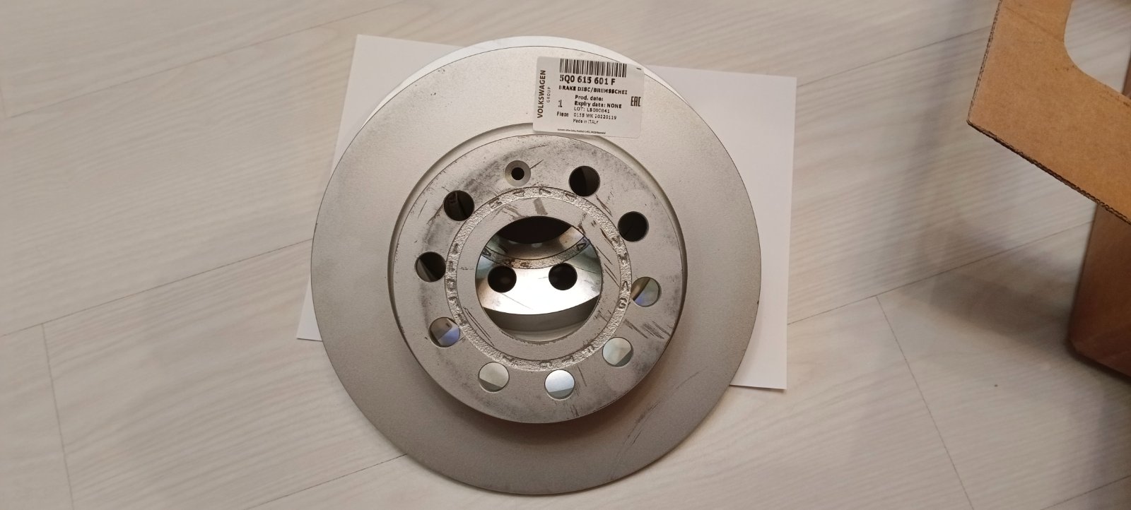

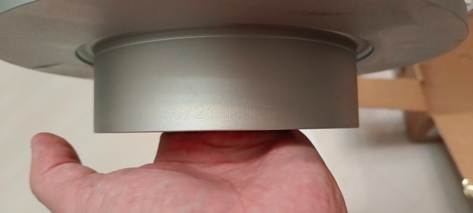

VAG 5Q0 615 601F Италия хз кто производитель, очень длинная надпись лазером, штамп в литье VW AG.
