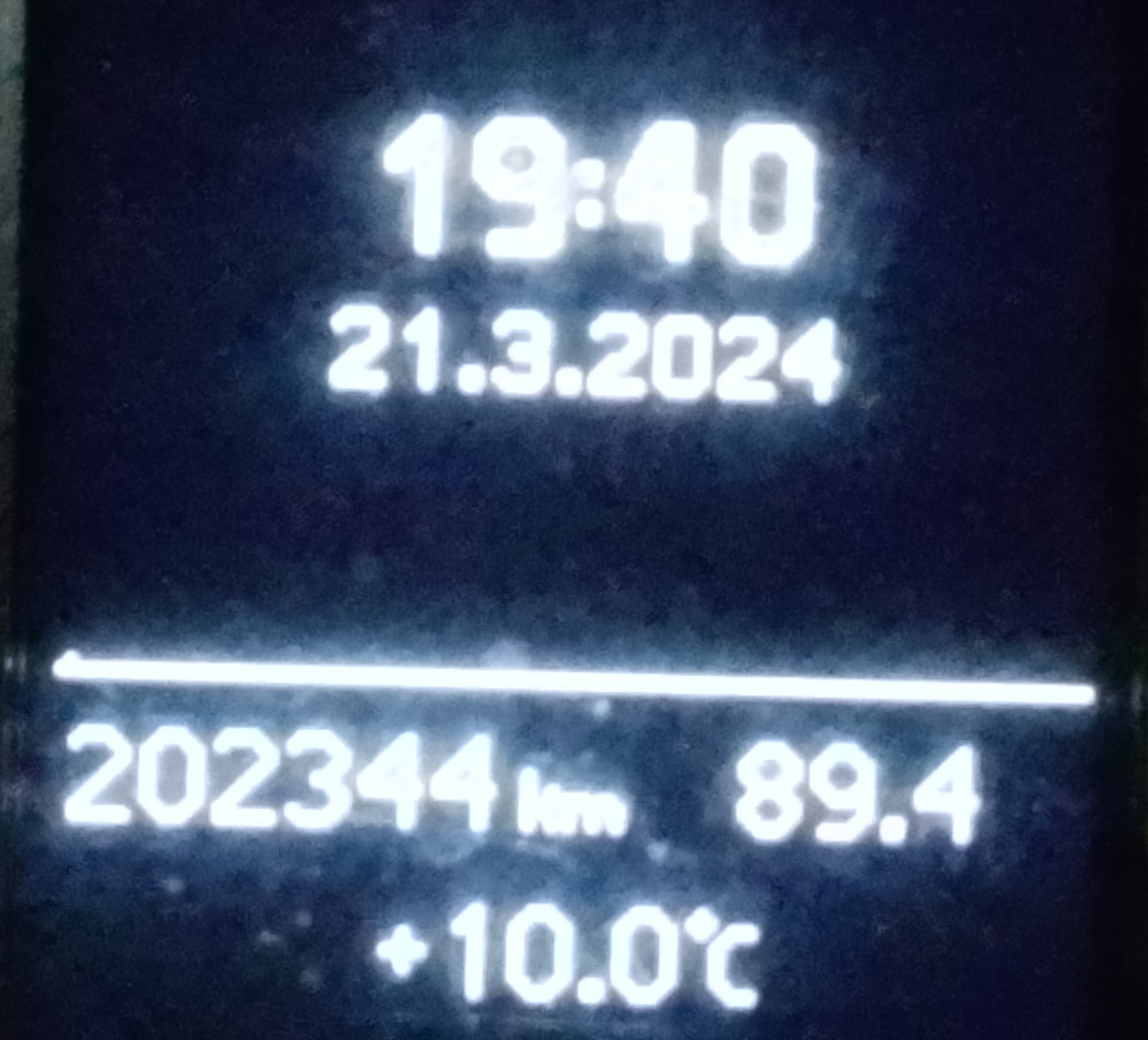

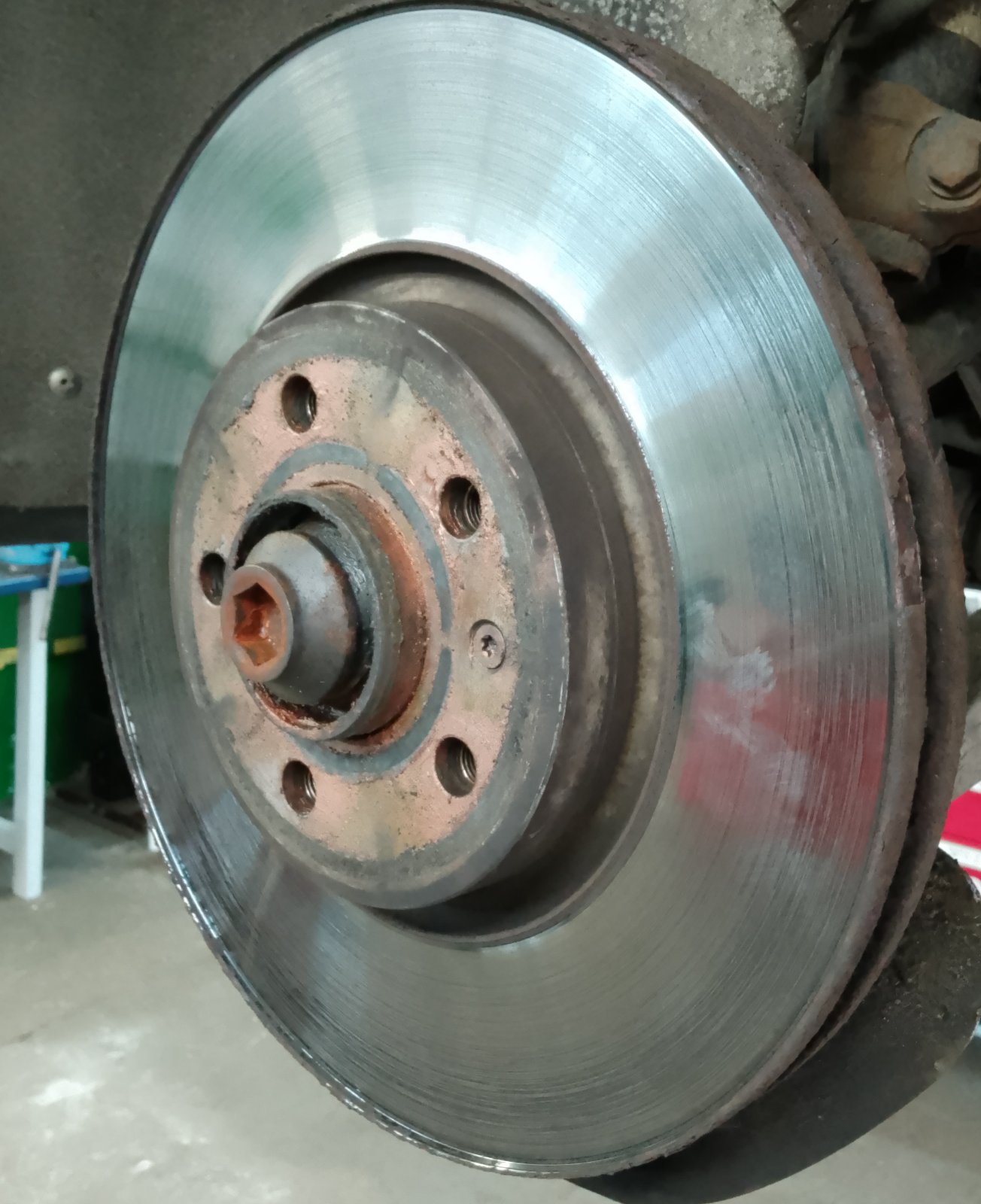

Сегодня утром произвел первую замену передних тормозных дисков.
Заводские диски прошли 202.300 км.
IMG_20240321_094933_672.thumb.jpg.23954dfc9ec4783b60a96fc5cbf1d8ec.jpg  IMG_20240321_194025_354.thumb.jpg.7ccd5f7787e8aa9432f7fb8329c12802.jpg
За день сегодня проехал 44 км - притираю потихоньку новый комплект диски/колодки
Как правильно провести адаптацию ?
Изменено пользователем Игорь из Минска
21.03.2024 в 21:07, Игорь из Минска сказал:
Как советует TRW то 300км избегать резких торможении.
