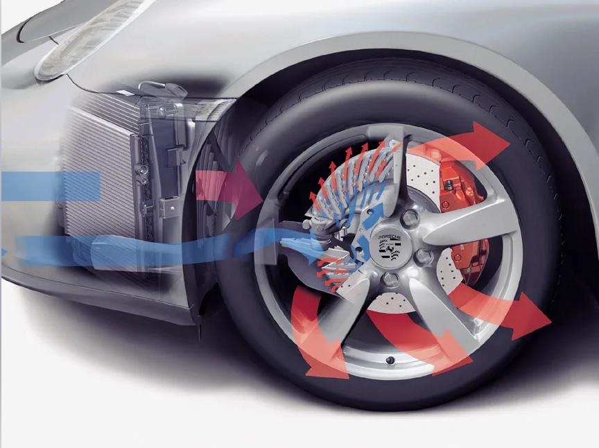

В плане охлаждения - хз, тут вообще все на уровне "один блоггер сказал", а так перфорация нужна для отвода газов от азбестовых колодок, которые запрещены уже много десятков лет.
Если надо ускорить охлаждение дисков, то можно специальные воздуховоды поставить, которые направляют воздух в полость диска, но это дорого и нужно чтобы скорости были хорошие
34 минуты назад, prv21 сказал:
это которые ставятся на нстяжки на рычаги? для MQB видел эти пластиковые направляющие воздуха а для PQ35 есть такие?
35 минут назад, сковородкер сказал:
ЕМНИП, снимается грязевой щиток и на его место ставится пластиковый дефлектор, который воздух направляет на сам диск или если есть доступ к 3D принтеру - печатается воздуховод который заводит воздух в полость диска, как тут черная деталь вместо грязевого щитка:
https://aprperformance.com/racing-product/brake-cooling-kits/
В итоге такой апргейд заводит воздух на ось тормозного диска и там уже он выходит через полость наружу
