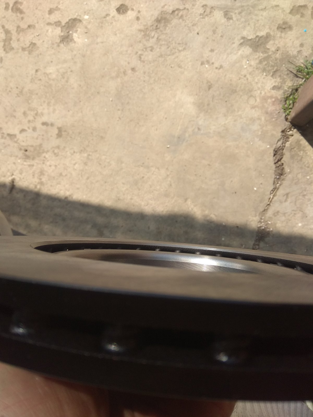

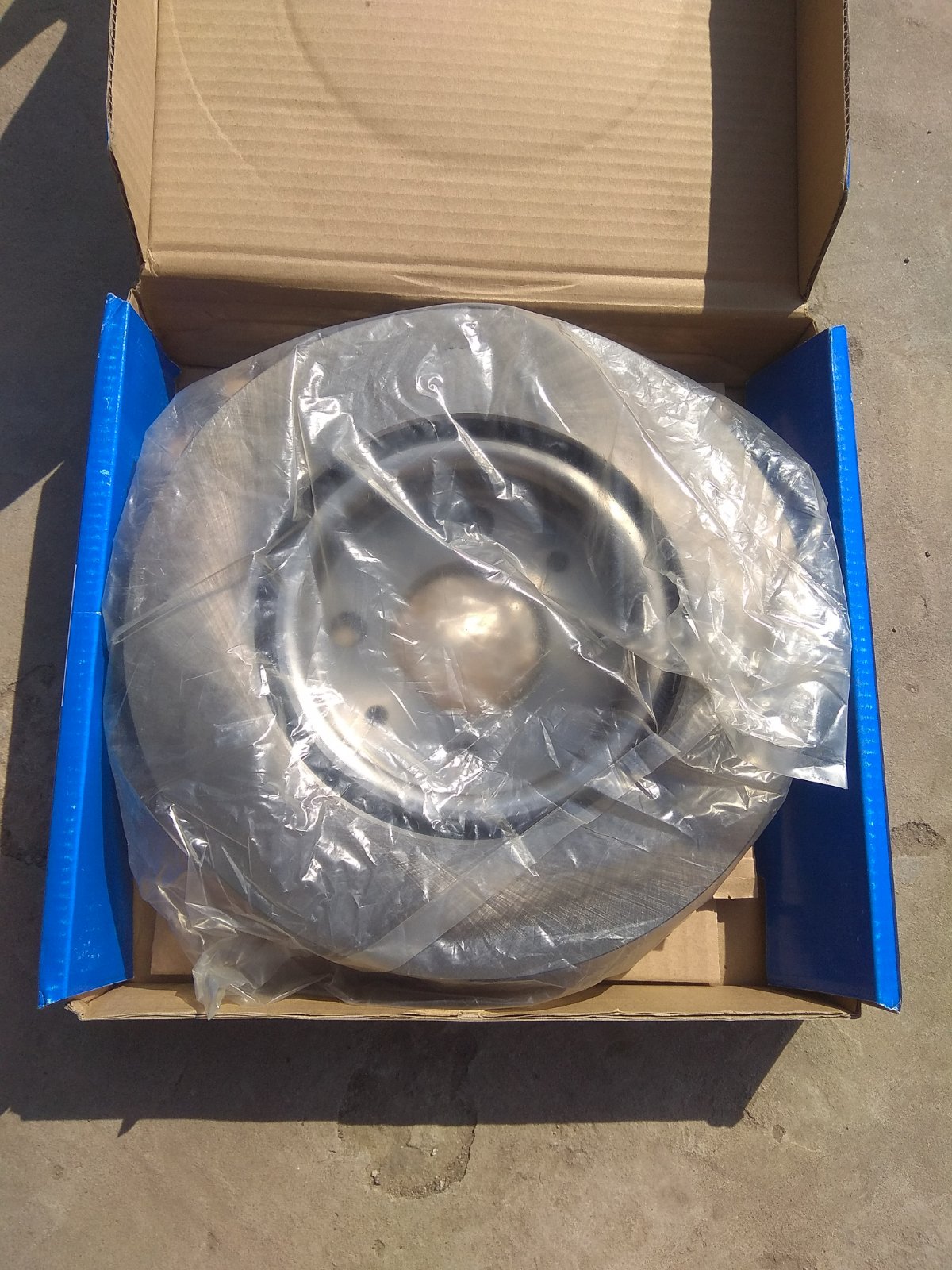

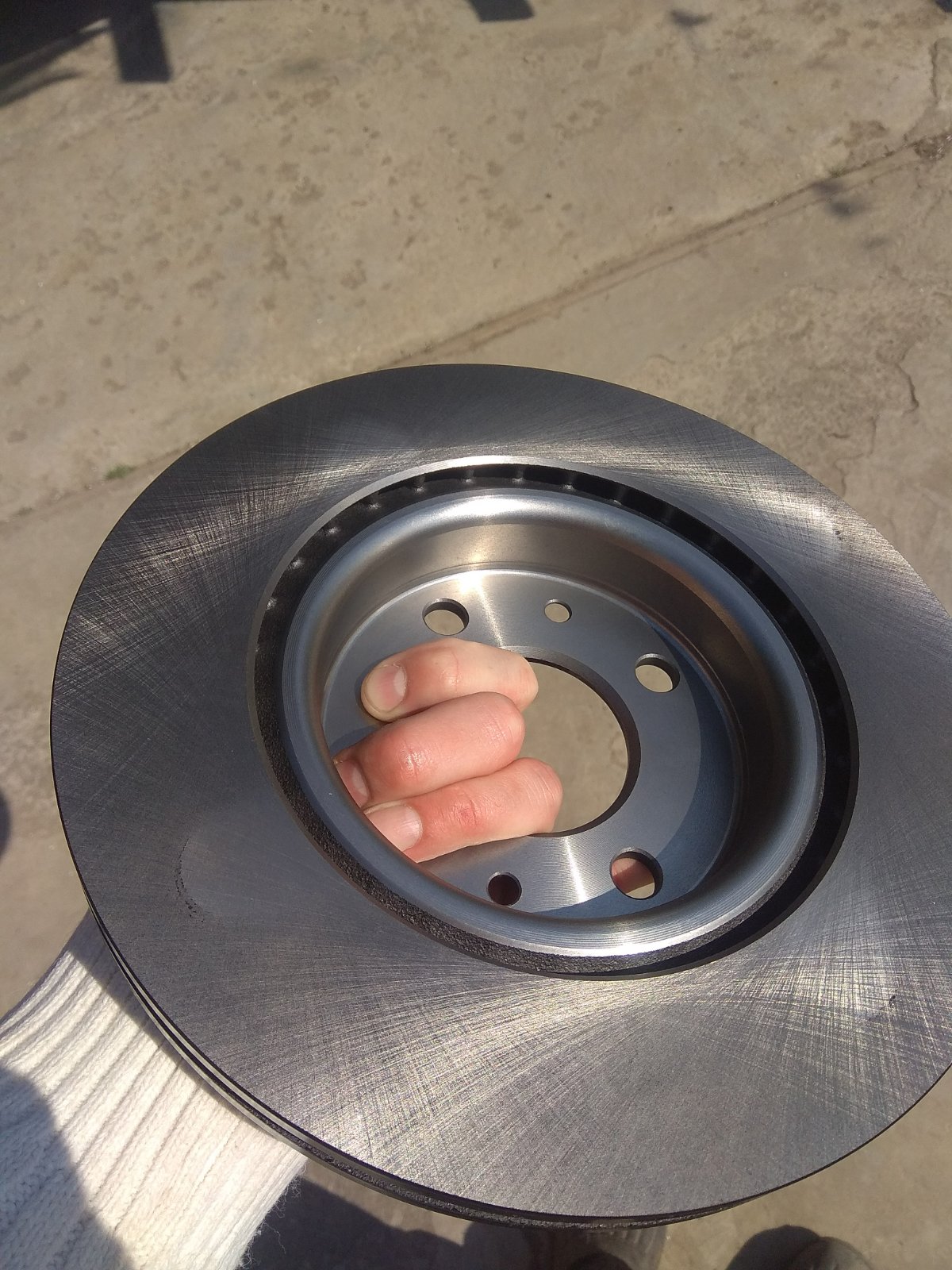

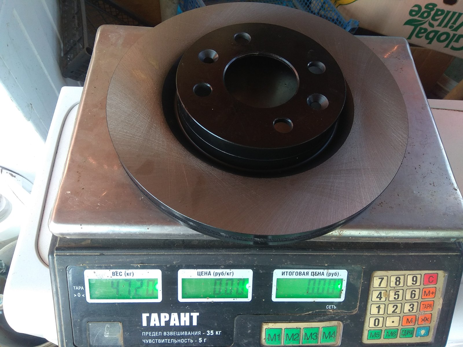

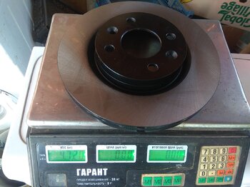

Диски Avantech,  покупал на Яндекс-маркет. Сделаны вполне аккуратно, немного краски надуло на рабочую поверхность, но думаю не критично, сотрётся. По весу отличаются на 10 гр, но у весов и цена деления 5 гр, так что на 4,7 кг норм. Не помню как на заводских, но здесь с внутренней стороны бортик почти закрывает вент.полости.
 После установки и замеров биения отпишусь.

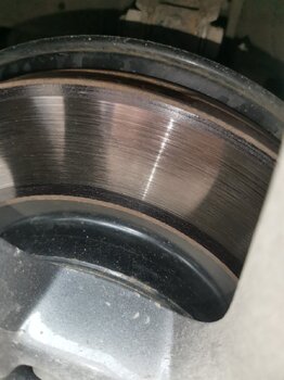

Не плотно прилегают колодки к дискам. В чем может быть причина?
На фото передние диски, при пробеге 2100км, в основном короткие поездки по району, сад, школа, дом, метро, магазин...
Металл дисков говно? Суппорта "копать"??

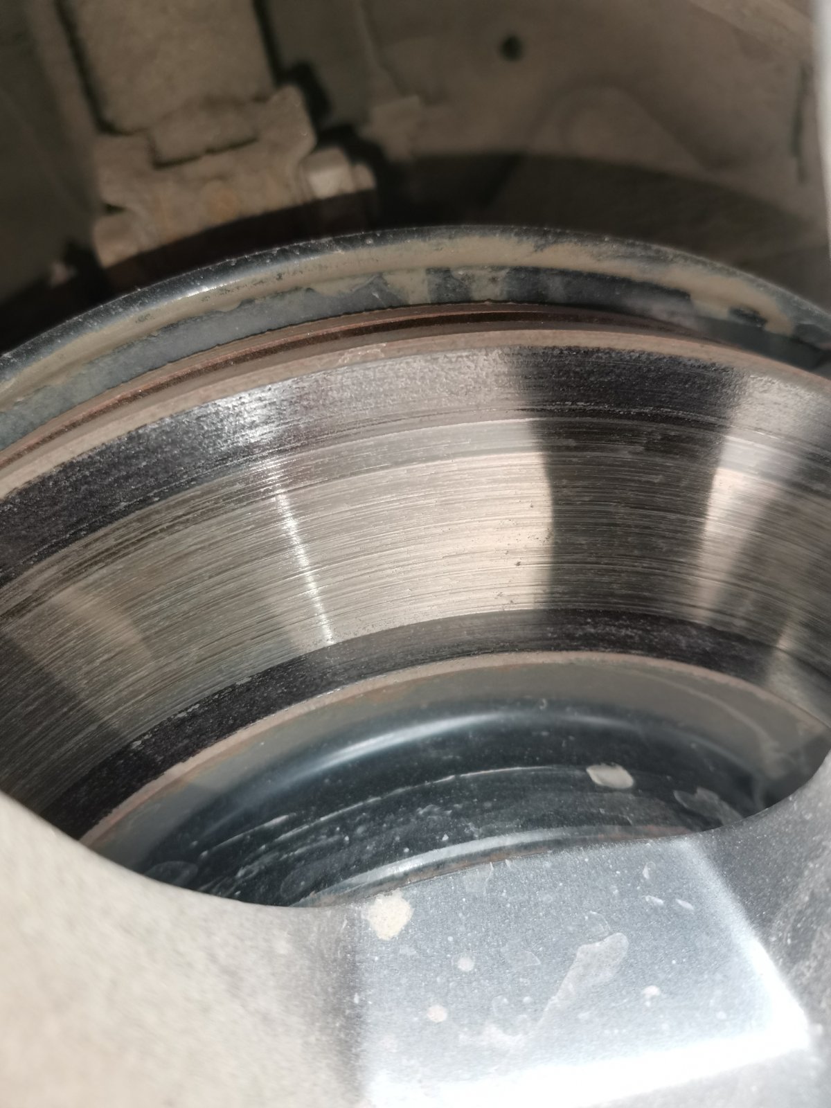

Задние, торможение по всей площади, но есть задиры
