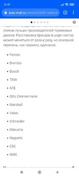

Мне кажется в Японии другой скоростной режим.
Больше 110 ездить нельзя, на всех новых грузовиках вообще ограничитель с завода 80КМ
Вот что советует майл.
Sour Пятничный контент + . Вначале испугался когда сказали что ''медную пасту нельзя''. Потом вспомнил, я же медный спрей использовал, либо бентонитовую смазку, фу сразу отпустило. Продавцы в подсобке и сотрудники автосервисов это кладезь мудростей.
