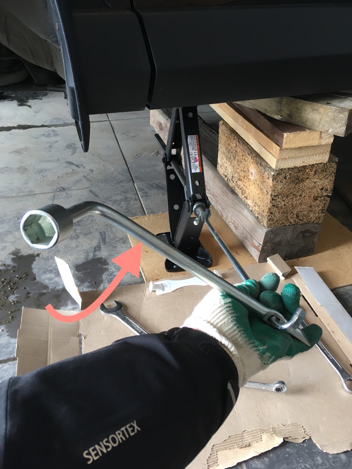

Да, на большинстве суппортов такой приём работает. На 2:08 показано,
Кроме этого если новые не вставляются и прспособы для утапливания поршня нет предварительно ставлю одну старую колодку (кот к поршню прикасается) и скобу фиксирую, и рукояткой молотка или любой палкой поршень легко без усилия полностью можно выдавить, никогда спецприспособой не пользовался. На многопоршневых не знаю, там сложнее.

1 час назад, Kuhar1983 сказал:
Вдавлю ли руками ?
Балонником от штатного домкрата приспособился отжимать )
Изменено пользователем Rev42

Одну сторону поменял , поршень пошёл от руки - плавненько так потихоньку вдавился . Покуда скобу зачистил , новые направляки смазал поставил , колодки ( не на рабочей части ) смазал ....очистителем тормозов пропшикал - час прошел . Сейчас пыхну свою шайтан трубу и вторую сторону менять буду.

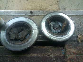

Толщина дисков 17мм , колодки которые к поршню - в ноль , диски проржавели в хлам ( заводские вроде ещё , пробег 60к) .

48 минут назад, Kuhar1983 сказал:
Толщина дисков 17мм
Ё-моё:), у меня 28мм, больше, чем на сантиметр.
