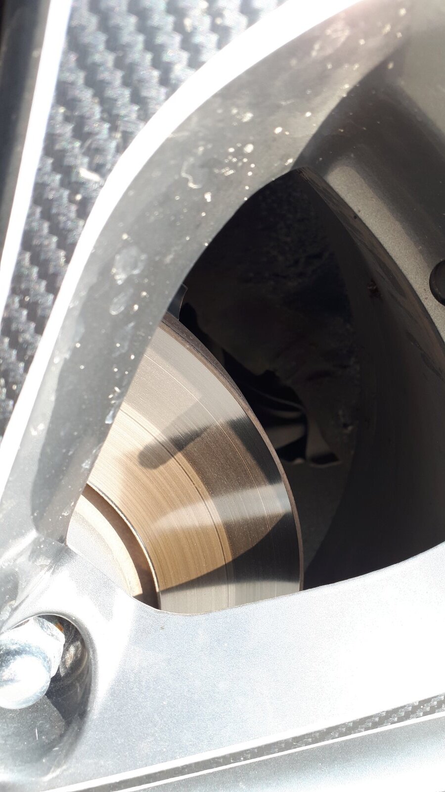

В машине с пробегом 45-46К (сейчас 53) пришлось менять передние колодки. Поменял оригинальные (на такие же как стояли) у ОД в 3 раза дороже, чем другие корейские (как потом оказалось). Сразу при торможении при остановке стал слышать несильный хрррр. Думал, притрутся. Так и ездил с пол года. Недавно ездил аккуратно по перевалу и потом заметил при торможении с высоких скоростей дрожание кузова и биение руля.
Часть торм дисков потемнела (по наружному диаметру).
Что думаете кто виноват и что делать? Я думаю, виноваты колодки. Корейский брак наверно. Может заменить колодки и посмотреть как будет? Или уже поздно? Читал, что растачивать диски бестолковое занятие.

46 минут назад, Fortevod сказал:
Просто поменяй колодки - НЕ на такие же, на хороший аналог - и посмотришь
58 минут назад, Fortevod сказал:
Виноват ОД, который не обслужил тормоза при замене колодок - что-то где-то клинило, поджимало, не отводило и т.п.
Заменить колодки и как положено обслужить суппорты.

Диски перегреты. Осмотрите диски, в том числе и с внутренней стороны, если со всех сторон следы неравномерного перегрева, то ехать к дилеру, скорее всего колодки дефектные. Или направляющие сухие. Подскажите, что за колодки, что за авто, цена колодок?

Я не думаю, что с тормозами были какие-то проблемы на пробеге всего 46К. Никаких жалоб не было, только стерлись колодки.

36 минут назад, Fortevod сказал:
Я не думаю, что с тормозами были какие-то проблемы на пробеге всего 45К. Никаких жалоб не было, только стерлись колодки.
Как раз за эти 45 т.км. вся смазка высохла, пыльники могли потрескаться и собрать грязь и т.п.

Как раз за эти 45 т.км. вся смазка высохла, пыльники могла потрескаться и собрать грязь и т.п.
Зачем тогда обслуживаться у ОД? Раз они за этим не смотрят.
Мне ОД каждое ТО проверяли подвижность и меняли смазку на всех 8 направляющих
