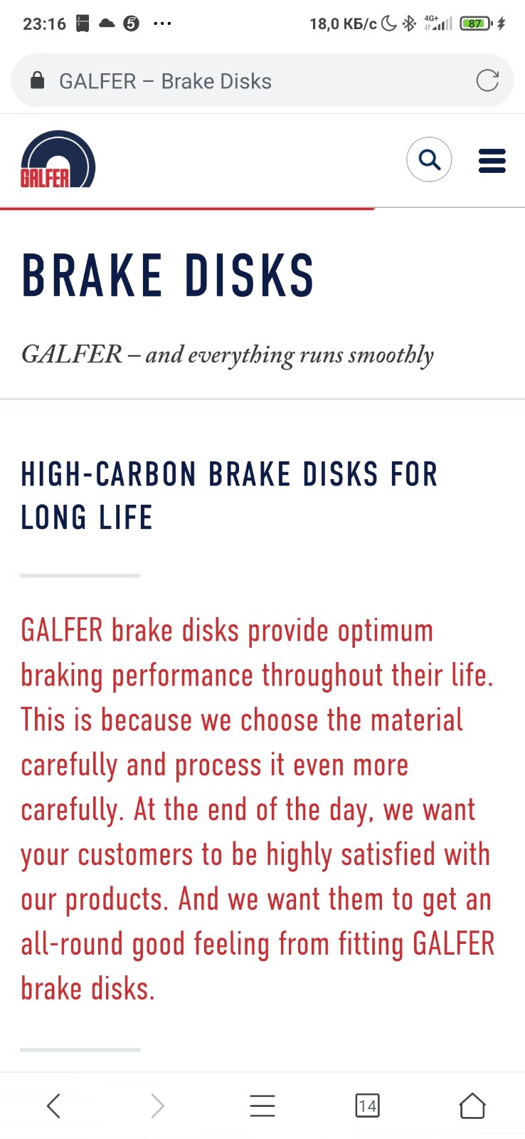

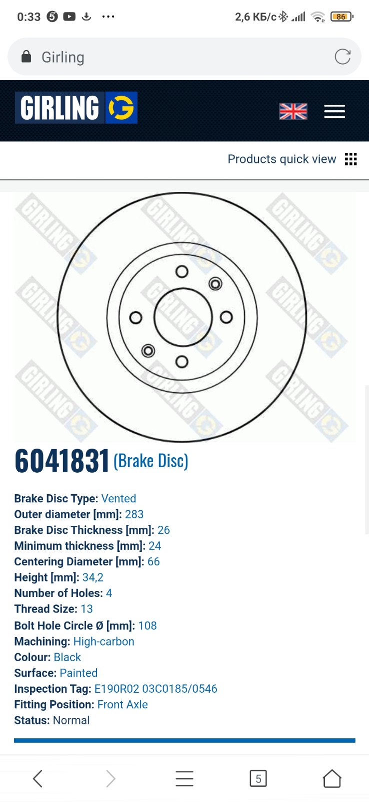

По мне так, если что то есть из HC, то беру их. Galfer вроде как все диски делает, Girling по крайней мере на мою есть HC. И желательно беру с покрытием. Galfer оказался дешевле, взял его.
8 часов назад, suffering сказал:
Так делает или вроде? :)  Если все, то почему отметки об высокоуглеродистости не у всех (скрин Галфера выше давал)? :popcorm:
Где тут маркировка HC ? :search:
На мою тоже есть Galfer HC и дешево - т.к. бренд не раскручен - я читаю давно и регулярно клубную ветку - и ставят Галфер лишь оыптне разбирающиеся в автермаркете люди. Остальные часто Ате, всякую дичь типа Цимерман , оригу пр.

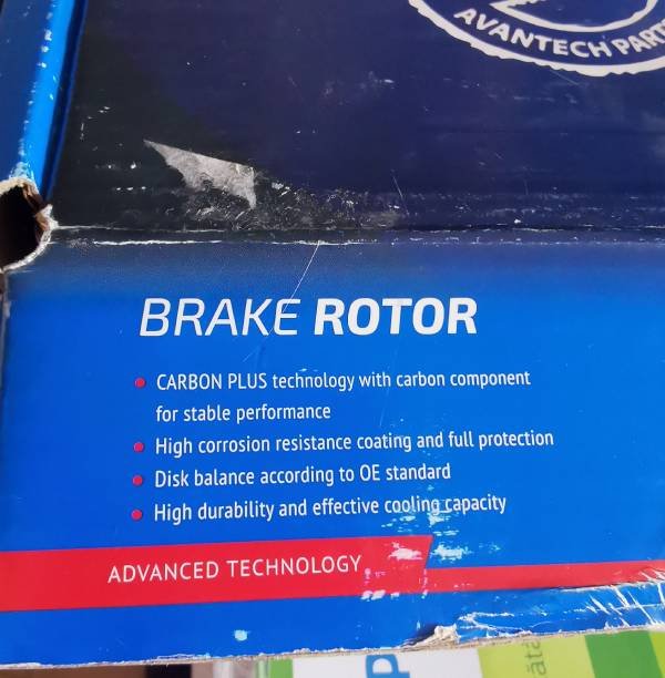

14.07.2021 в 13:37, Samosvalov сказал:
Поставил недавно на CR-V на перед диски Avantech с колодками RBrake.
Страна производства не указана, но вероятно, что Китай.  Качество приятно удивило. Придраться не к чему. Покрытие - краска. Посмотрим сколько отходят. Следов балансировочной выборки нет. Значит литьё очень точное.  Пока впечатления хорошие. Интересно, у кого они размещают заказы в Китае
Дополню свой отзыв.
Ради интереса зашел на сайт производителя.
Пишут, что диски High Carbon. Еще, что покрытие - вроде хона - способствует отличному торможению сразу после установки.
Про балансировку каждого диска написано на коробке. И про HC написано. И про покрытие от ржавчины, но это и так видно. Раньше не обратил внимание - не читал :)
За Avantech не топлю. Брал из-за цены на момент заказа. Оказались на удивление приличными.
