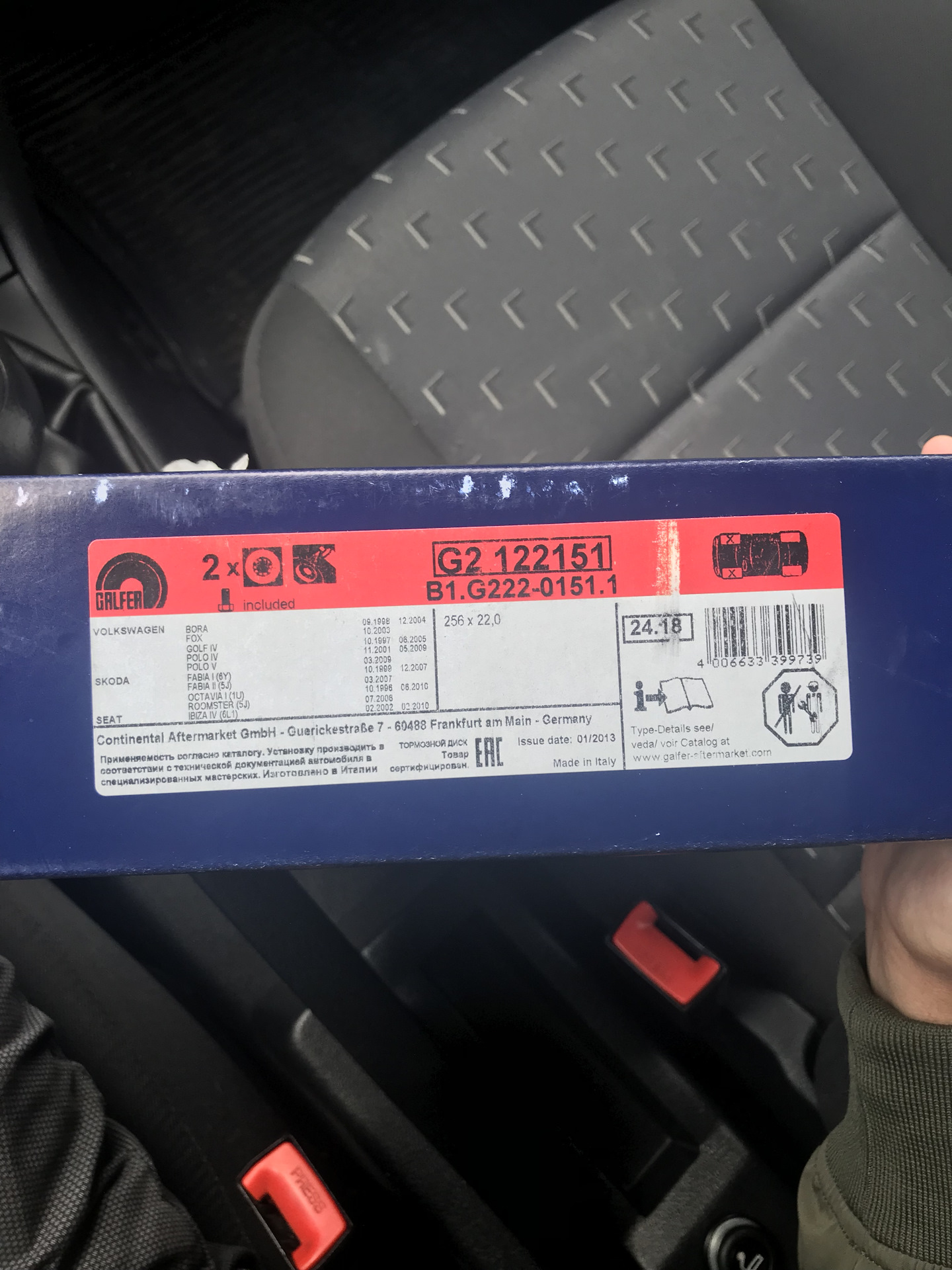

amidak в случае с дисками от ATE была бы Италия.

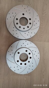

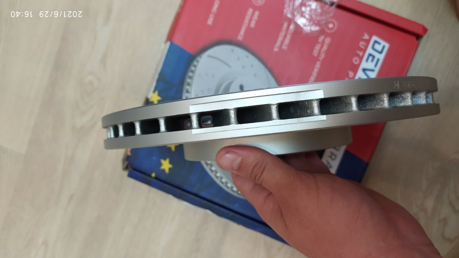

Прикупил на следующую замену диски деверс. Китай. Никто не ставил?  По цене демократично. В случае чего не жалко их поменять на те же Remsa, RH.
38 минут назад, dimaone сказал:
Что честно Китай, это наверное хорошо. Что дырки -перфорация не знаю, даже диски ДВА иногда трещинками идут.
dimaone
Выглядят супер. Покрытие полностью, даже внутри ротора. :up: Похоже на Тайгу и G - brakes. :popcorm:
Но я бы без перфорации брал, только со слотами. Имхо, перфорация нужна только для гоночных-тековых многопоршневых тормозов. Для гражданки считаю префорация не нужна.
Изменено пользователем Buran
27 минут назад, Buran сказал:
Да в гражданке и слотирование не нужно т.к достоинство у него одно - работает как индикатор износа диска. Есть еще одна функция у слотирования - это отвод газов из под колодки, но это происходит на новых колодках и то, в основном тех, которые сделаны методом холодного прессования. При горячем прессовании, многие газы уходят уже на заводе и допёкшись на авто, колодка становится гомогенной с полимеризацией связующих.
Есть у слотов и недостаток - это повышенный износ колодок, причем не самими кромками, а продуктами износа которые скапливаются в них с уличной грязью и абразивом. Если посмотрите на фото, то видно, что слоты на дисках нарезаны в разных направлениях и каждый диск идет на свою сторону для правильного использования центробежной силы. Неоднократно видел неправильно установленные диски, которые работали внутрь себя.

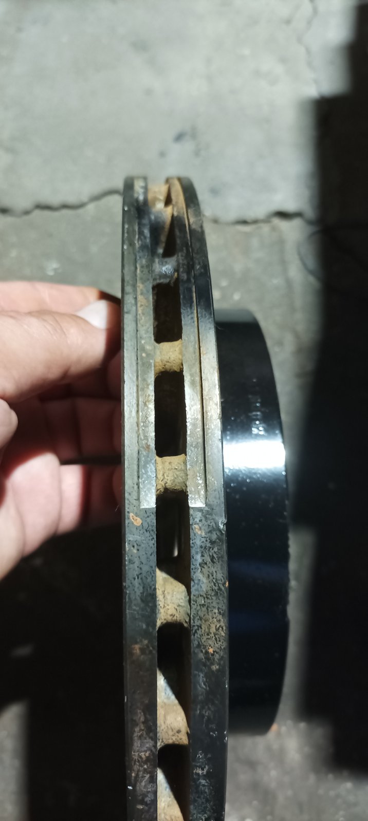

Парни вопрос. Взял диски(с авито) , маркировка оригинал, новые. Напряг срез на торце: это такая балансировка?
На краску не смотрите, пришли чуть с рыжотой, консервирую на пару лет).
12 минут назад, Trucker-69 сказал:
да
chuk78 спс. Сверление видел, фрезеровку не довелось.
