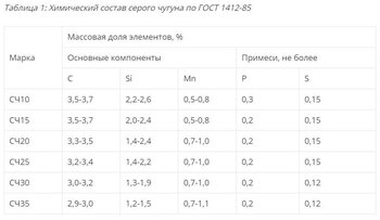

shevrick advert2  насколько я знаю, если углерода больше 3% (как у СЧ30 например) сплав считается высокоуглеродистым. У СЧ20 углерода 3,3-3,5%, значит GG20 высокоуглеродистый, всё верно?

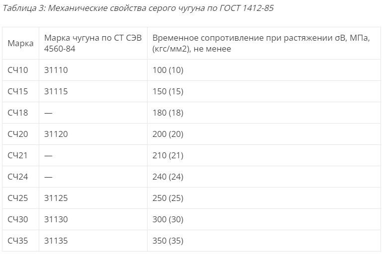

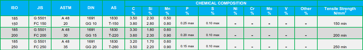

Я же выше скрин дал. Там если более 0.6% содержания углерода - уже считается высокоуглеродистым. У GG20 содержание углерода как у СЧ- 20 - они оба чугуны (в которых углерода (графита) менее 2% быть не может иначе это уже сталь) и естественно высокоуглеводные т.к основная характеристика чугуна - твердость.

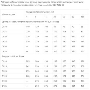

Где относится? У СЧ35 углерода чуть меньше чем у СЧ20, но всего остального почти столько же.
2021-11-15_21-31-43.thumb.jpg.aab74475d8149cd235f58fed7b1cc327.jpg 2021-11-15_21-36-40.thumb.jpg.184ab748eb7b66741da5110c3cd62e8f.jpg
2021-11-15_21-16-09.thumb.jpg.eb7f7572e29e9e16ede1c869e24e31ee.jpg2021-11-15_21-15-44.thumb.jpg.9a75ef4cddd3c1b1ee9be8affad5827b.jpg2021-11-15_21-14-36.thumb.jpg.873e9fcbb9503f20067d630f30107948.jpg
