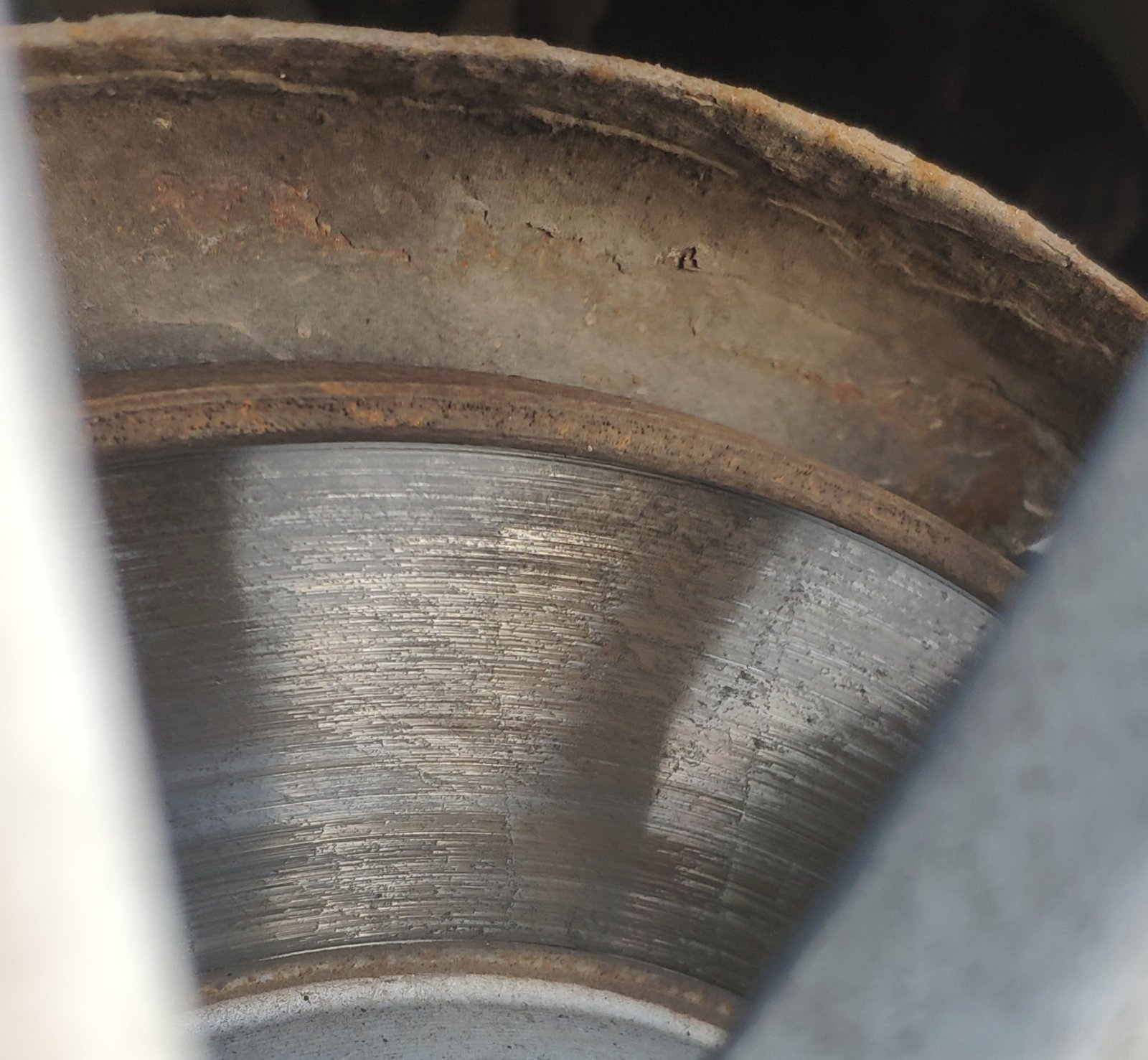

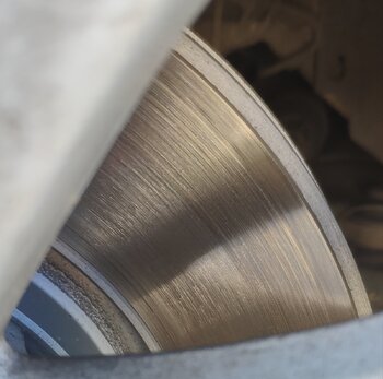

Вот, сфоткал диски, перёд Galfer (made in Italy), зад оригинал Пежо (made in France), колодки и там и там Hagen. Думаю разница видна.
2 минуты назад, suffering сказал:
Сколько пробег на них? На переде уже заметна весьма большая выбработка 0,5-0,7 мм.
Нее, это кажется))), там совсем нет выработки, перед две недели, зад два месяца.
