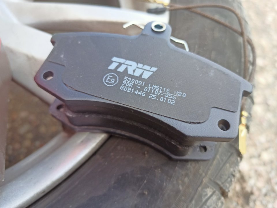

Для ВАЗа есть пер.колодки TRW GDB1446 со смесью LMS116 и имеют коэффициент GF и в листе Ameca компания которая сертифицировала эту смесь REVESTIMIENTOS ESPECIALES DE MEXICO S DE RL DE CV - Remsa America :pardon:

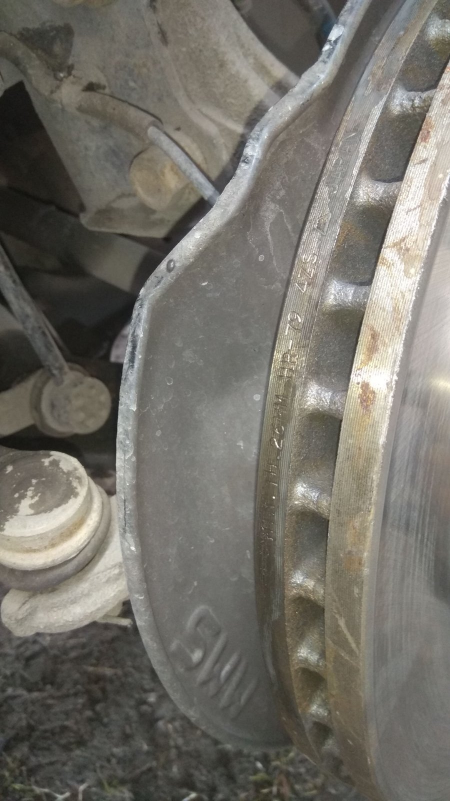

15.05.2021 в 20:12, Чучундра сказал:

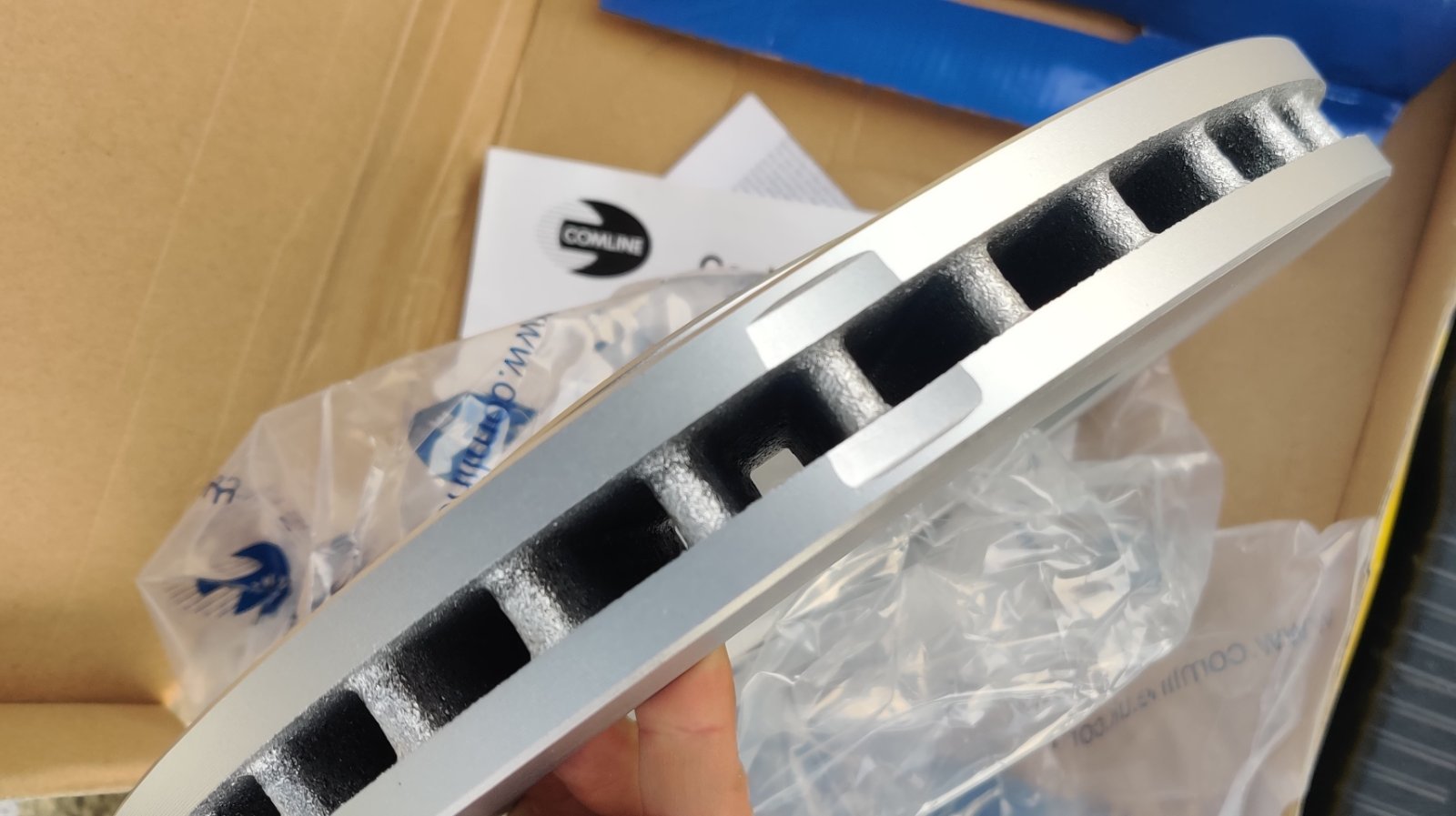

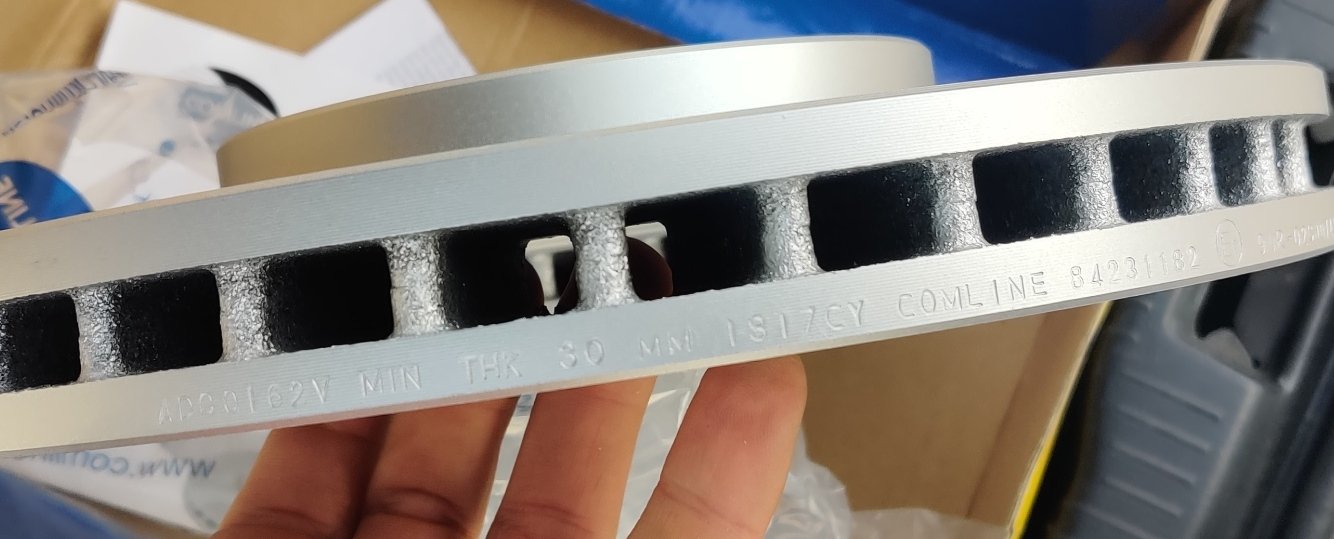

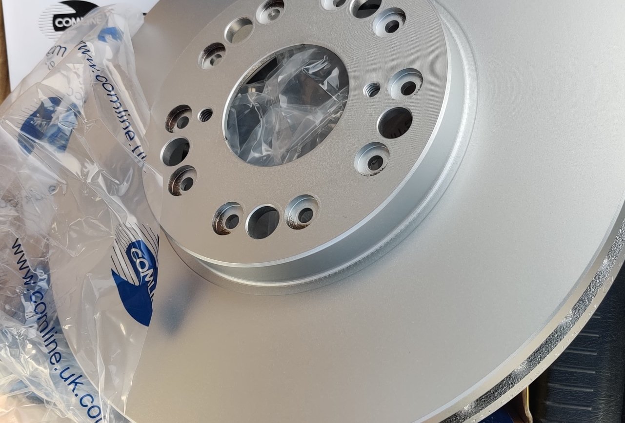

На Comline мне не понравился культура и способ нанесения маркировки на диск, на всех Комлайнах  так, буквы кривые и забабаханы авто-керном, это до какой степени надо не уважать себя, что бы выпускать на рынок  с таковой. К потребительским свойствам и качеству, данное ни как не относится, но именно из за этого не стал брать  Comline, все таки  культура производства явно страдает.

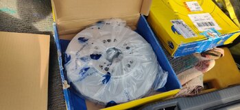

приехали диски. покрашены как из баллончика на скорую руку с местами непрокраса. "хона" как на адвиксах не видать, а может он залит краской. балансировка присутствует.
33 минуты назад, An188 сказал:
:hi:
А жаба победила Нишинбо. :sarcastic:
Итальянцы LPR тоже "балоном дуют" - видос в теме ранее добавлял, и то не весь диск и при этом дороже. У Галфер/Ате получше конечно - но там и цена соотвествующая, когда писал что как у Галфер имел в виду что само покрытие имеется. Хон только на притирание влияет. Металла проферзеровано мало, значит диск изначально близко к идеалу был, у Галферов бывает огромные куски срезают как на бюджетных китайских.
Не вижу повода посыпать голову пеплом. По мне диски свою цену оправдывают.
Изменено пользователем Buran

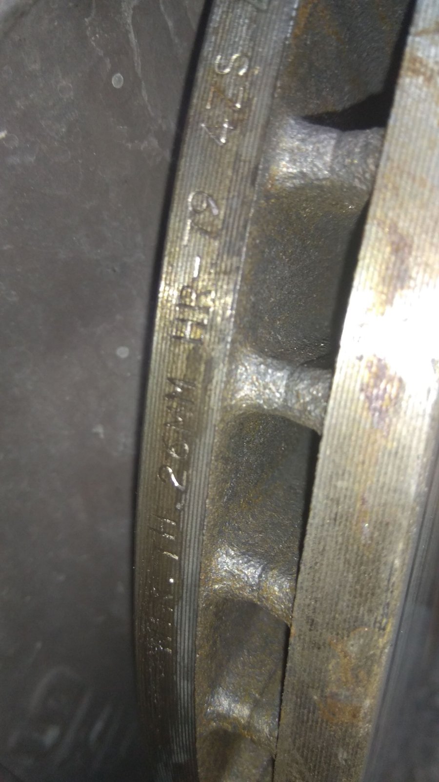

Диск Mountain от компании Nishioka, Japan   особо напрягает как сварены два блина.))
Ну очень похабное изготовление, блины разной толщины, по диаметру изменяется
Изменено пользователем Чучундра
