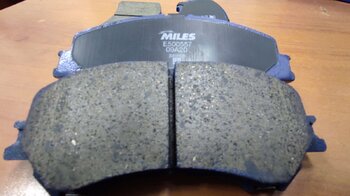

Kuhar1983
Вот такой вариант проверь  MILES E510175 это органо"керамика" ручаться за них не могу, но живые отзывы сплош хорошие.
Плюсы органокерамики меньше чёрной пылина колёсных дисках, должен быть больше ресурс, меньше воздействие на тормозной диск (износ). Из минусов - хуже очищают диск, верхний температурный диапазон полагаю что ниже чем low met.
5 минут назад, Buran сказал:
Kuhar1983
Вот такой вариант проверь  MILES  органо"керамика" ручаться за них не могу, но живые отзывы сплош хорошие.
Я на таких катаю несколько месяцев уже. Нет никаких нареканий.

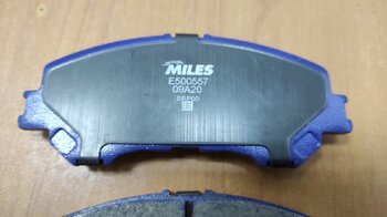

Ceramic E5
44 минуты назад, Ky6uk сказал:
Ceramic E5
Сам принт на колодках какой, фото есть? Тормозная смесь чья?
Изменено пользователем Euro
3 минуты назад, Euro сказал:
