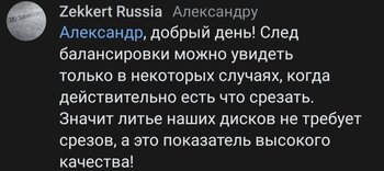

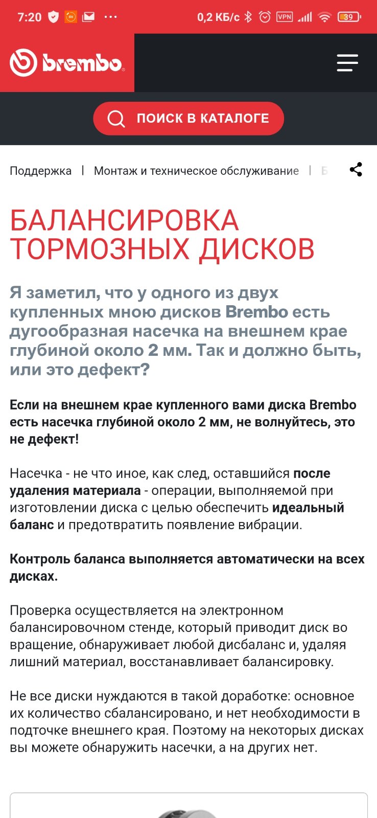

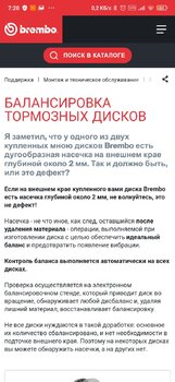

Не видел китайские диски с балансировкой, всякие Miles/Zekkert/ Japan Parts тип идут без балансировки
Вы имеете ввиду выборку как на фото:
В свое время интересовался этим вопросом и не нашел информации о том, что нечто подобное было на оригинальных дисках РАВ 4 третьего поколения. :)
Смутило определение "китайские диски". Практически сейчас все тормозные диски производят в Китае. Процесс изготовления может разнится и на выходе соответственно получим :rolleyes2:
Это конкретно не китайское производство, но...
9 часов назад, Buran сказал:
  Показать содержимое
5 часов назад, jura555 сказал:
Bosch сделан в Китае
Именно такую пару и установили приятелю на Джетту, как у меня, вместо заводских. Тут я описывал https://www.oil-club.ru/forum/topic/24380-tormoznye-diski-obschaya/?do=findComment&comment=1428452
Конечно, Zekkert такие крутые))) Насмешили)))
Все очень просто. Диски балансируются абсолютно все на нормальных предприятиях, но не каждый диск нуждается в балансировке.

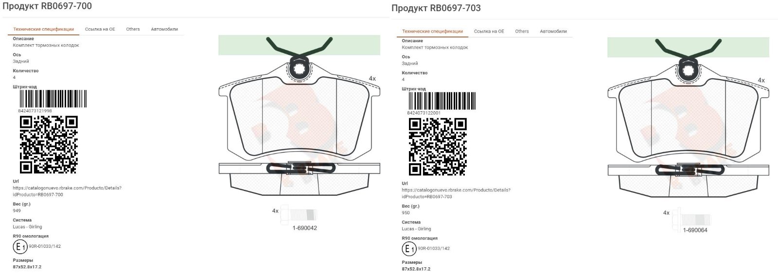

А вот таких колодок нет глянуть: ICER 181349 (R Brake RB1349) и ICER 180697-700 (R Brake RB0697-700) или ICER 180697-703 (R Brake RB0697-703). Так и не понял, чем последние два артикула отличаются. И хотелось бы сравнить хотя бы одну пару Icer / RBrake, если есть, конечно. А так, принципиально именно RBrake интересуют: цена сказочная за брендовый продукт (задние 730 руб!).
21 минуту назад, Dimmy сказал:
Судя по каталогу, размеры одинаковые и ОЕ номера так же совпадающие есть. Визуально только болтами в к-т отличаются.
8 минут назад, advert2 сказал:
Значит, возьму, что дешевле. Единственное, что немного напрягает: коэффициент ЕЕ. Стоковые были FG. Конечно, таких ещё поискать, но из FF выбор есть.
advert2 Dimmy
 артикулы разные, потому что отличия бывают:
- форма фрикциона (спилы, пропилы)
- размер фрикциона
- пружина-фиксатор бывает на плоскости, а не сверху.
- наличие пискунов, датчика износа и т.д. и т.п.
Как в этом случае видно наличие/отсутсвие в комплекте болта.
В реальности в продаже только часть позиций. Кстати, по каталогу (виртуально) бывают диски Icer.
