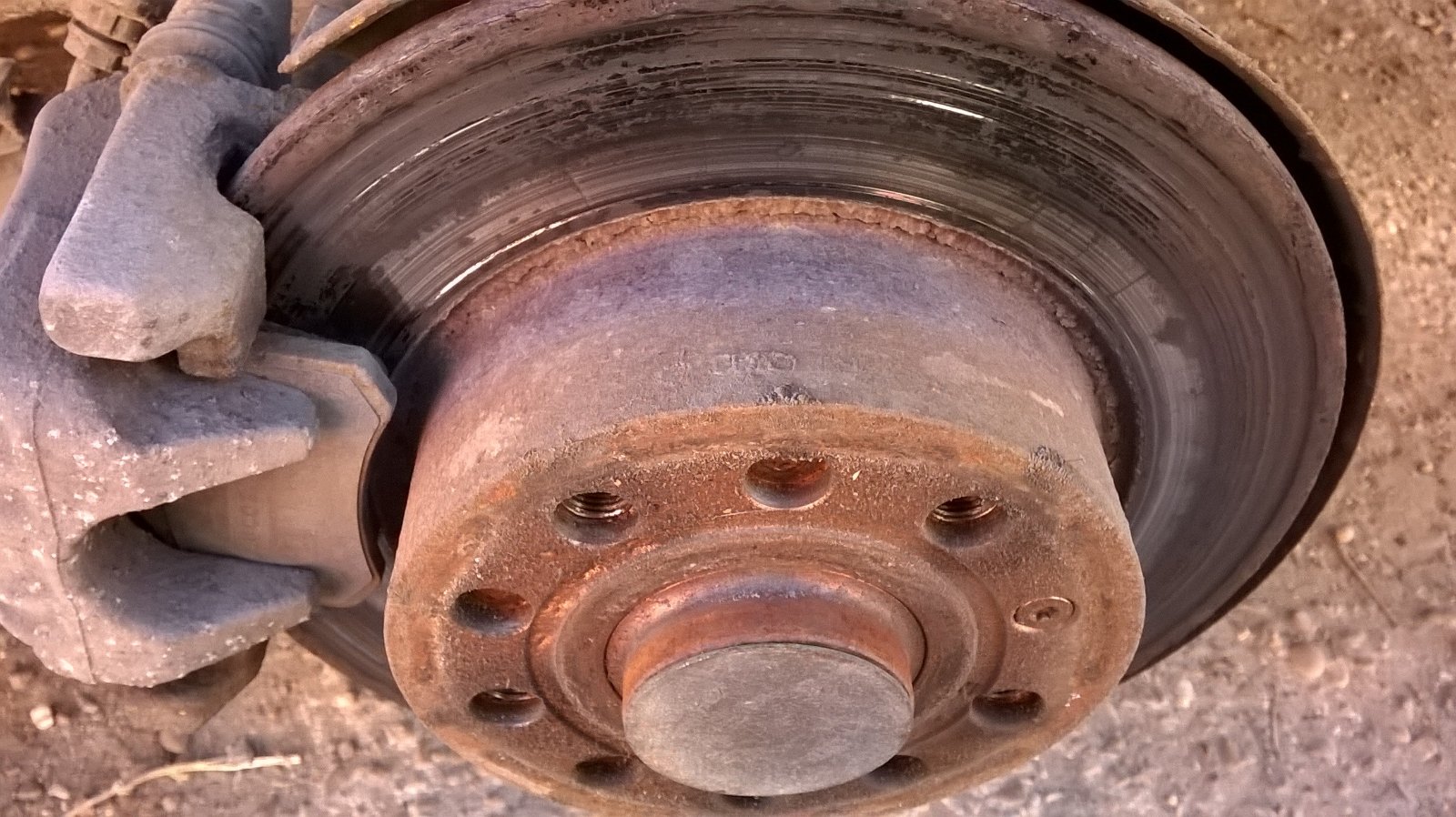

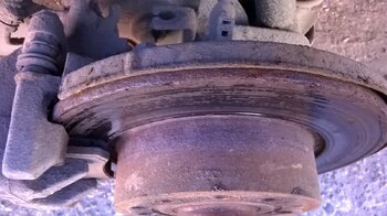

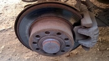

Пару лет назад поменял я задние тормозные колодки. Диски выглядели так себе. Их почистили, поставили на посмотреть, как себя дальше поведут https://www.oil-club.ru/forum/topic/24289-trw-tormoznye-kolodki/?do=findComment&comment=1422634
В апреле при смене колес зафотал, как выглядят сейчас задние тормоза. Левый диск как будто нерабочий, но правый все-таки тормозит, хотя не всей поверхностью.
Коллеги, что посоветуете сделать? Обслужить суппорта и еще покататься или сменить все комплектом и ездить спокойно дальше?
У VAG есть проблема с закисанием задних тормозов. У меня пробеги не очень большие: порядка 11-12 тык в год. На данный момент машина пережила 8 зим. Собственно, удивляться нечему.
Dimmy
Меняй диски - видны следы типа трещин попереных, это от перегрева. Корозия на поверхности ухудшает теплоотвод.
Что бы новый комплект хорошо тормозил сделай ревизию поршня, почисти смаж его Сейкеном CF-301 или Текстар Гидратеком (есть микропакеты), в направляющие ВМПавто PAG - уже проверенная опытом многих, Доецент известный в узких кругах даже заявил что лучше Трв-шной, она еще и дешевле.
 Диски Galfer, Нишинбо, Хелла, Комлайн, ЛПР что есть с покрытием, колодки Rbrack, RoadHous, Милес 4 стандарт 5 серии керамика .
Штуцеры желательно менять (старые закисают) - штуцеры только оригу, АТЕ или GM , шланги Ате или оригу. Манжету поршня и пыльники АТЕ или оригу. Вобщем тебе проще у Доцента на Д2 глянуть как ребилд суппорта ТРВ делается.
1 час назад, Dimmy сказал:
Dimmy , Buran  верно сказал - какое, нафиг, кататься? :shok: - меняй диски
Dimmy можно сэкономить на дисках без покрытия тормозить одинаково будут с дорогими, только рза быстрее будет образовываться, хватит на 3-5 лет с антикор ом типа Галфер явно дольше. Фабричный Китай от упаковщиков, может обойтись значительно дешевле, ещё Феродо посмотри....
новые диски станут такими е если не сделает супорта.
Прокачивать можно 100 раз , а грязь внизу супорта.  Только вынув поршни - достанешь гимно из супорта.
А поршни, как и диски уже приехали. Я даже не гадаю, а утверждаю.
Dimmy Диски в мусор из-за трещин, колодки туда же и ревизию пальцам и внимания пыльникам.
33 минуты назад, shevrick сказал:
Dimmy стиль торможения предпочтительно какой?
Очень плавный и предсказуемый. Осенью менял тросики ручника, и мастера сказали, что надо тормозить активнее. Тогда и задние диски будут рабочими.
dx643, у нас закисают ушки колодок в суппорте. Отсюда перестают перемещаться как следует.
