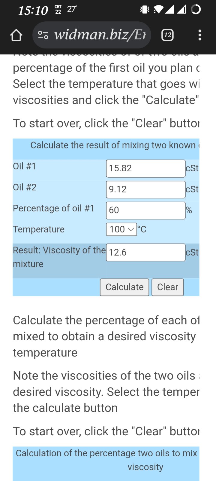

Всем привет. Подскажите пожалуйста в какой пропорции смешать масла 5w-40 вязкость 15.82 (100°) и 0w-20 вязкость 9.12 (100°) чтобы получить вязкость не меньше 12 ? Общий объем 3.8 - 4 л.
Про калькулятор вязкости знаю. Боюсь ошибиться.
2.5 к 1 ?
Изменено пользователем Plis73
Plis73 4л*60%=2.4л, 4л*40%=1.6л
ну или 2.5л и 1.5л, что бы было погуще...
или 2.4л и 1.4л, если надо 3.8л
50 минут назад, Plis73 сказал:
Ты-то ошибиться можешь. Калькулятор - нет.
25 минут назад, _AI_ сказал:
Спасибо мил человек :good2:

Пользуясь калькуляторами смеси масел возможно разные смеси с вязкостью 10 при 100С на зиму,
для смешения c 20-кой есть Kixx 5w30 dexos 1 sn plus, Kixx 5w40 sp.
Варианты смеси:
1)Kixx 0w20 sn (22%) +Kixx 5w30 dexos 1 sn plus (78%)
2)Kixx 0w20 sn (60%)+Kixx 5w40 sp (40%)
Какую  смесь выбрать и почему?
Какая из них будет лучше зимой ?
