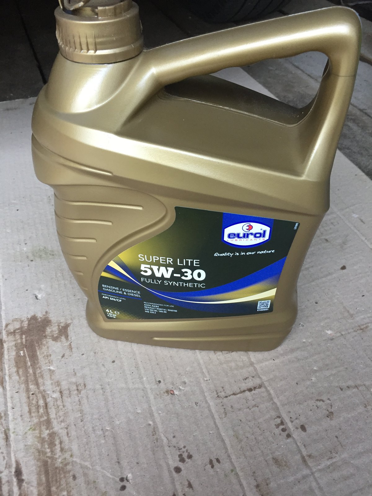

Кто там боится смешивать разные масла ?
Получил сегодня посылочку от Евген 48
Полетело всё в общую канистру
Евген 48 Спасибо за подгончик ! :hi::friends:
