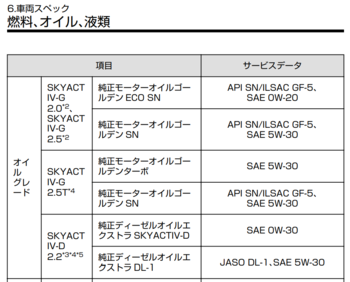

10w30 от 5w и 0w отличается вязкостью на холодную и ccs, горячая вязкость приемлемая как и требует мазда. 10w интереснее в жару за счет того что в нем много базы и мало загустителя, плюс хорошая температура вспышки и ноак. Все это делает 10w30 s-oil отличным маслом в жару (до -15 легко можно ездить) при допустимой горячей вязкости.
А вот верный мануал)
в вашем русском как обычно понапишут все вязкости, хотя изначально скай заточен под низковязкие масла.
26 минут назад, Hazy_nsk сказал:
"верным" уж тогда надо считать японский )))
это из мануала 2018 года
вот мануал 2024 года, стр.596, там по сути ничего не поменялось
Изменено пользователем ProstoFilya
