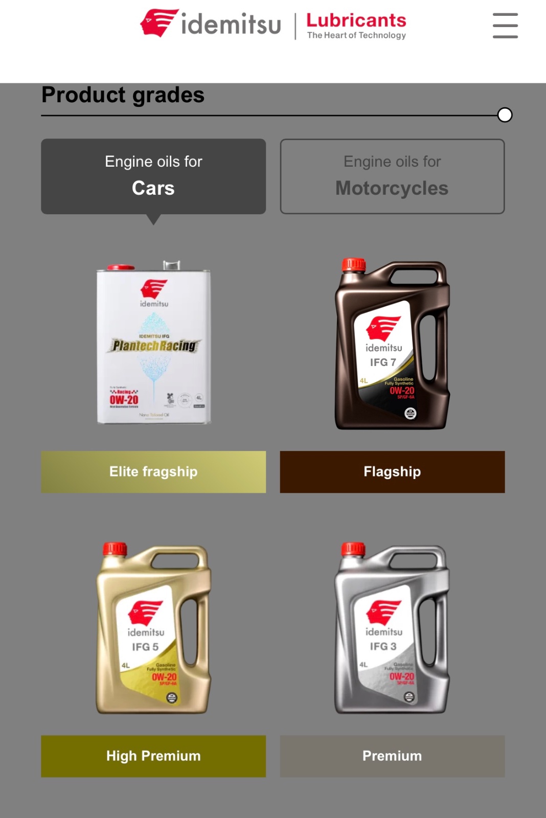

28 февраля 20251 г ProstoFilya дело в том что на японском сайте идемитсу теперь кроме этих масел вообще других нет. Не считая специальных. Я все же думаю что они всю линейку поменяли
