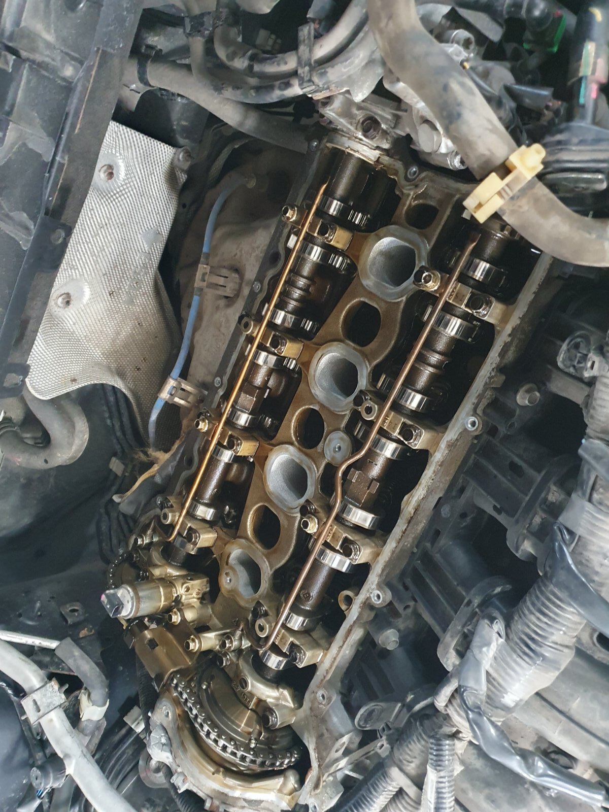

17.01.2025 в 15:36, Олег Б. сказал:
Заменил прокладку кк, она совсем пластиковая стала, заодно увидел состояние мотора, вроде страшного ничего нет, пробег 125100км, во втором пользовании, если интересно, прикладываю фото

Вот это уже не налёт, это начало лака.

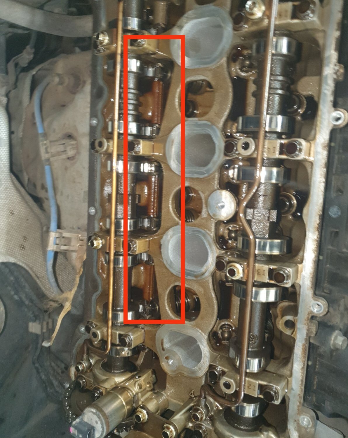

Я про то, что выделил.
Я видел это место, есть немного, думаю не критично это, поэтому и задаю вопросы здесь.  А убрать эту желтизну тряпкой думаю не получится наверное, это налет вроде, не масло. Что бы попробовать только его вытереть, снимать снова кк не хочу, надо промывать или маслом убирать.

Кроме того места, который я выделил, ДВС абсолютно чистый и не нужно ничего убирать-вымывать-чистить. Да и то место, который я выделил, не нужно с ним ничего делать. Нужно просто покупать масла и менять их без перекатов.

Я стараюсь катать без перекатов, самый большой пробег был 7500км на mazda 5w30 (первая заливка), на остальных меньше. Налет этот от предыдущего владельца, как ранее уже писал, судя сервисной книжке он масло менял по регламенту, скорее от этого и налет. Хочется его убрать, заодно может гидрики прочистятся (при прогреве есть цокот), а лезть в мотор чтоб их почистить не особо хочется.
