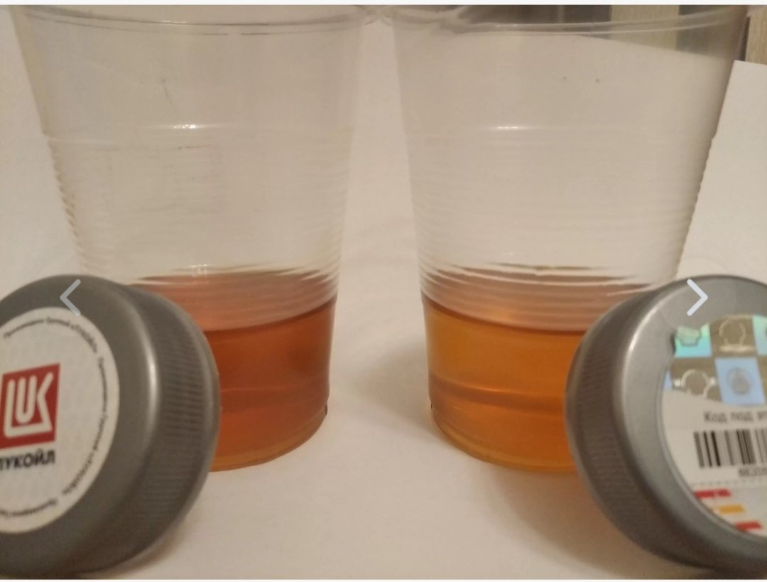

17 января 20233 г 10 часов назад, скачок сказал: выше ссылку давали на "autodoc" посмотрел у них и шелл масло есть этому магазину стоит доверять? на подделку не нарвусь? Скорее всего нет, т.к. сейчас Shell разливает Лукойл, на сайте Автодок можно уточнить, но ещё есть продавцы , у которых есть оригинал 2020-21г.г. , работает параллельный импорт с Казахстана и Белоруссии. Что и где заказывать решать только Вам.
18 января 20233 г т.е получается разливают из одной бочки в разные канистры Шелл и Лукойл, а потом продают Шелл как Шелл. Бинго!
18 января 20233 г 14 часов назад, Aquarus сказал: В этом плане Motul все-таки предпочтительнее? в отличии от FQ по крайней мере Motul более понятный бренд хоть и переоцененный но как верно заметили выше 14 часов назад, Evatempler сказал: Тоже не стоит перекатывать, 6500-7500км и на слив я бы ориентировался на 220 часов работы двигателя 6 часов назад, Igor51 сказал: сейчас Shell разливает Лукойл а вот это уже интересно...
