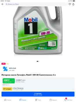

Pvslocal если есть возможность покупать оригинальный Mobil и финансам не напряг, то зачем менять, если уже много лет устраивает? Масло отличное, одно из лучших.
Сейчас важно не стать покупателем таких «Мобилов»:
7 часов назад, MrDVP сказал:
Pvslocal
И отзывы хорошие)))
