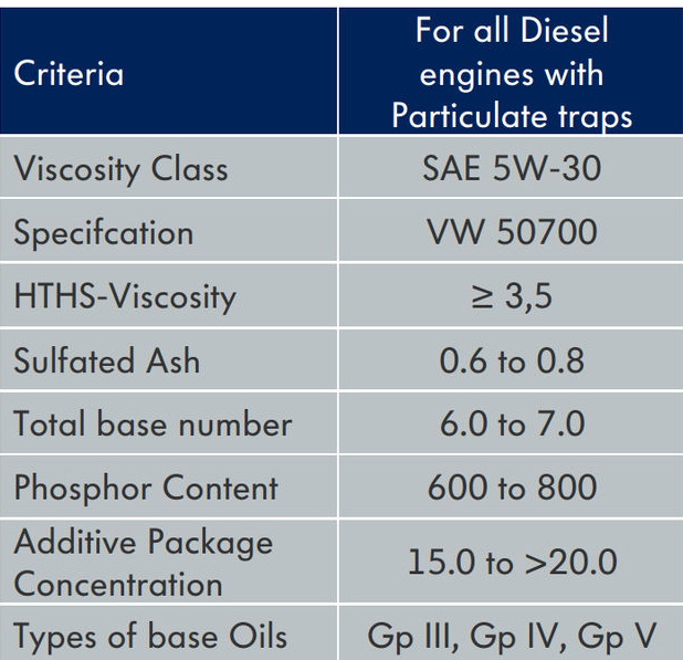

Для начала посмотрите этот график.

Меньшее содержание P и Сa - cпасает катализаторы бензиновых и сажевики дизельных VAG. Zn - чем меньше соединений металлов тем меньше золы. Это не критично - так и должно быть. Если у тебя не Евро-5 катализатор то тебе плевать на это.
Главная особенность 504/507 то что они никак не защищены от плохого топлива, в большинстве у нас оно везде неплохое, но встречаются и проблемы с качеством. Если помнишь маслянная чума захлестнувшая Москву, это была проблема топлива... Коснулась она в том числе и вагов которые на 504/507 ездили. Полнозольные же 502/505 пострадали меньше.
504/507 проходит более серьезные тесты, тот же RNT. Оно чище по отложениям если его вовремя менять. Меньше угорает - мало полимерного загустителя.
Если ты эксплуататор, менять через 15000км, и продавать машину, защитить себя от плохого топлива потому что заправляюсь не всегда на проверенных заправках, часто езжу по трассе и заправляюсь где попало, то лучше и дешевле 502/505.
