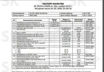

1 минуту назад, hondavtec сказал:
Тема конкретно про зик, понял
apologize благодарю
