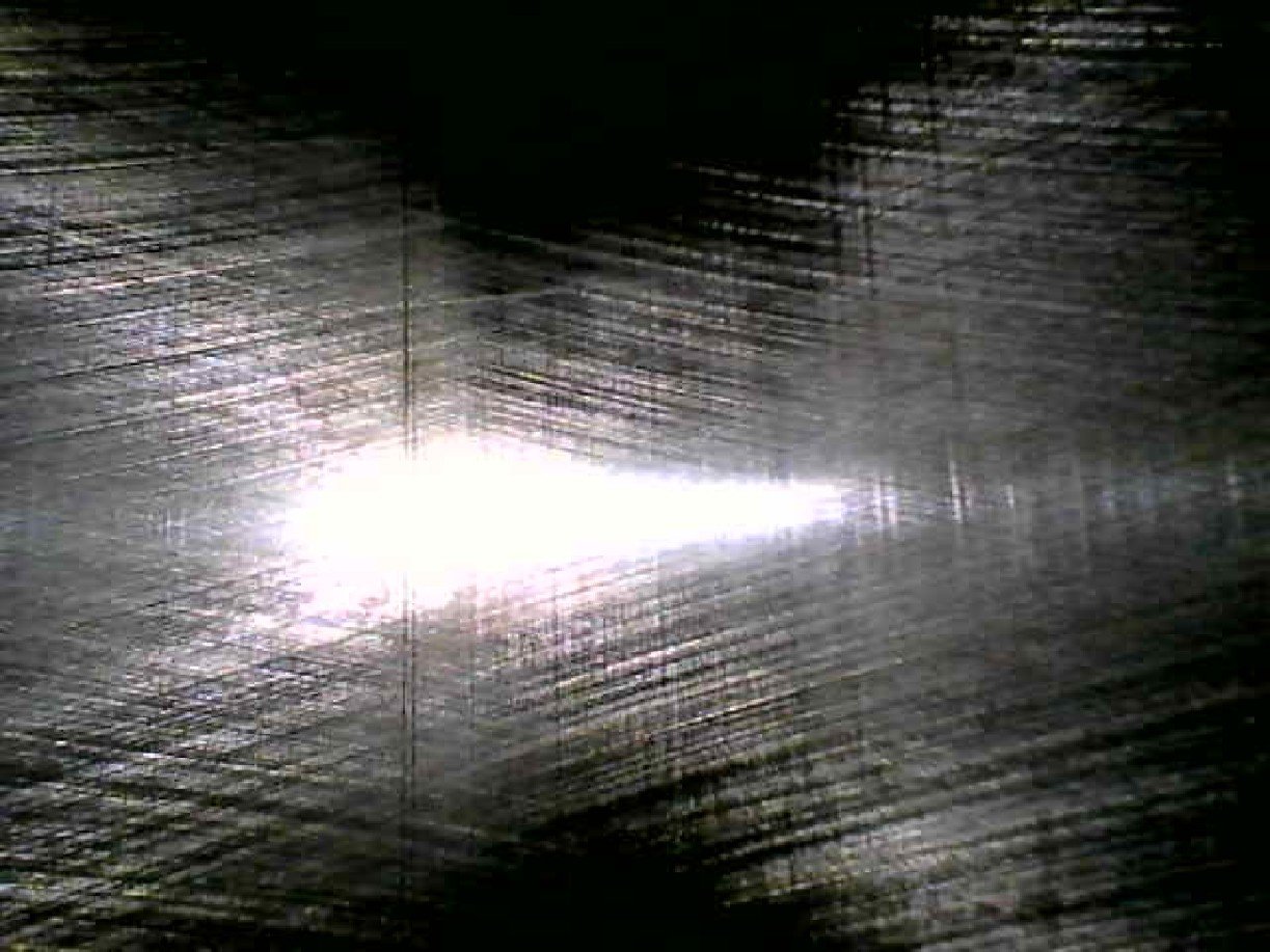

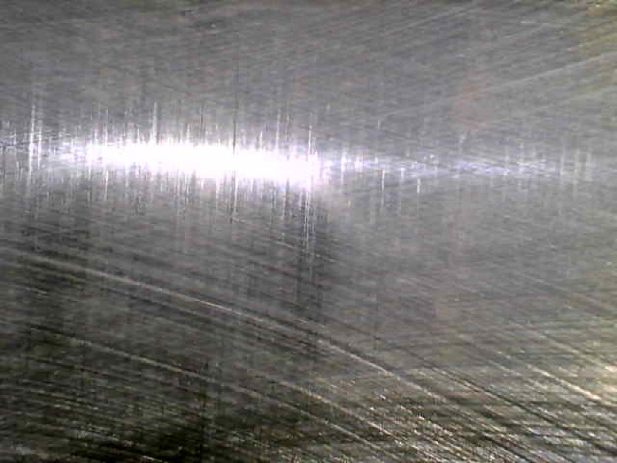

К-повер есть видео о переборке ДВС использовавшего это масло. (Переборка не из-за масла, но по ходу видны внутренности)
Изменено пользователем AliBaba
9 часов назад, AliBaba сказал:
А что там хотели увидеть? Медную пленку толщиной в несколько атомов?
9 часов назад, metalplaks сказал:
Аааа, так она там есть....
27.10.2021 в 06:25, AliBaba сказал:
Проверяется элементарно при желании
