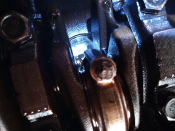

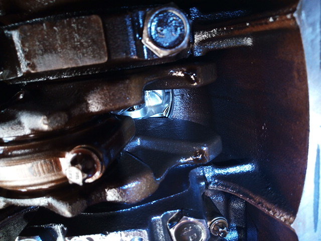

Делал с интервалом где то в 5000-6500 км, с каждой заменой масла.  Обнаружил, что краска в поддоне начала отслаиваться после первой промывки, когда выкрутил сливной болт, а с него краска слезла. Тут уж пришлось и поддон снять, а там красота :D
Перед сменой масла опять булькнул два пузырька по 100 мл в масло, полчаса на хх с периодическими подгазовываниями.
По всем признакам мотор после предхозов был внутри ОЧЕНЬ грязным, и грязька еще долго будет стекать в поддон.
На фото поддон (очищен от краски в прошлую промывку), по которому я просто провёл пальцем (слева вертикальная полоса).
Налёт похож на слизь, которая убирается просто прикосновением.
Где масло циркулировало или белый металл, или легкий слой грязи-слизи.
В закутках налёт матёрый, толстый, крепкий, снимал клапанную крышку, фото нет.
Крышку-лобовину, например, просто продул пульвером с бензином — получил абсолютно чистый белый металл.
Мог бы и тряпочкой протереть, но зачем если есть пульвер, да и сложная там поверхность, закутков много.
С прошлого раза масложор упал капитально, с больше литра на 1000 до литра на 7-8 тык (больше в год не наезжает).
Махнул маслосъёмные колпачки и резиновые прокладки в маслоохладителе, через них текло, попадало на выхлоп и воняло горелым маслом.
Поглядим на расход масла теперь.
В цилиндры не лил пока что.
Пробег: 235000 км
Изменено пользователем Obormot

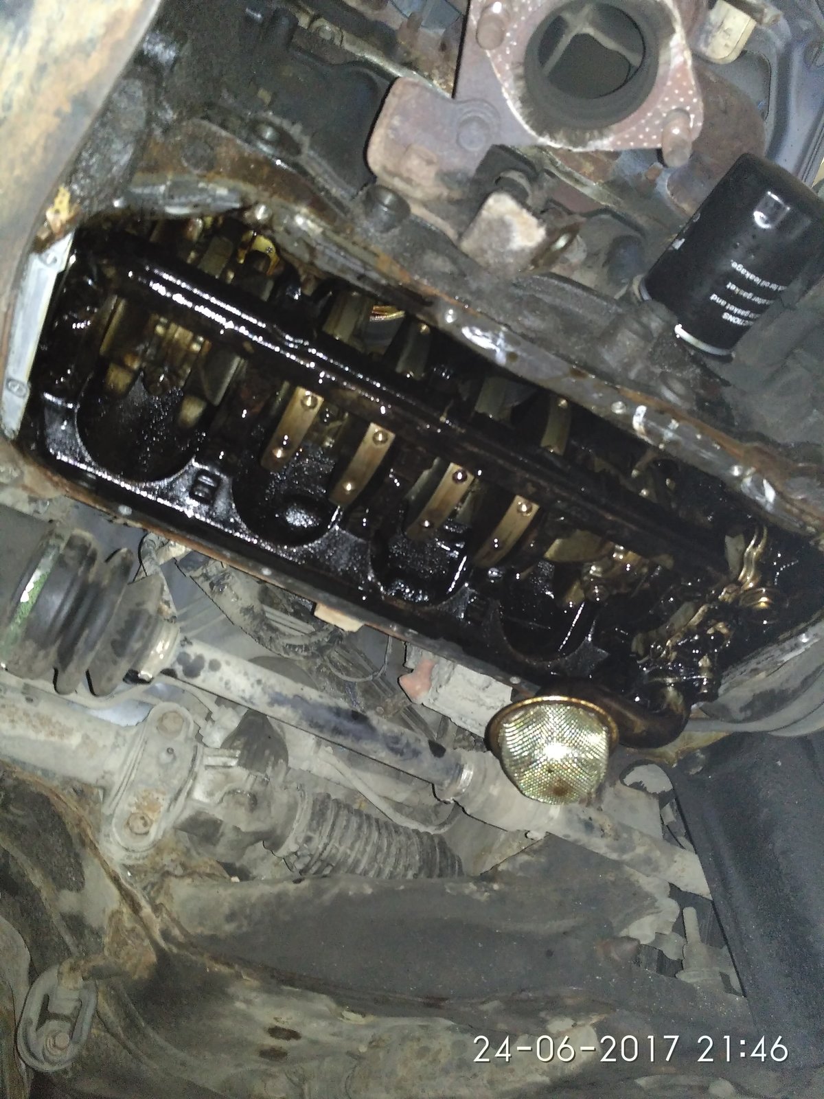

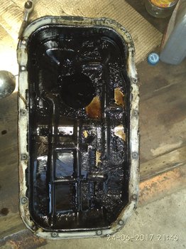

Израсходовал 6 баков на рассоле .Все пропорции соблюдал 1 к 4 и готовый раствор 1 к 240 в бензин .Снял картер и был очень удивлен увиденному .
Делайте выводы господа ....
А фото до рассола есть?
Фото до нет .Картер снимал года полтора назад ,было чисто .
22 минуты назад, VEKTOR сказал:
не совсем понял.
появился налась грязь или краску на поддоне подняло?
35 минут назад, dydezzz сказал:
не совсем понял.
От рассола в бензин краску в поддоне подняло .
Краска - йок
йок
ЁК, ЙОК, отриц. част. 1. Нет, нету.
Деньги есть? — ёк.
, поршни - ок.
Какие выводы?
Во когда про расход масла и состояние РТИ будет сказано, тогда и выводы.
Изменено пользователем Discoverer

4 часа назад, VEKTOR сказал:
Получается лайт версия не так уж и безопасна!? На моей памяти вы первый у кого так произошло.Плохо то, что статистики мало.Я уже  более 5000 накатал....пока вроде маслёнка не загорелась...печально конечно.Придётся прекратить экскременты до выяснения обстоятельств!!! Как такое могло произойти?! у кого какие мнения?..
 При нагреве бензин с димкксидом должен из масла испарятся!!! Ладно на моём моторе- где ТНВД льёт бенз. в масло до 10% от обЪма,но на ЛАДЕ....как то не укладывается в голове и не поддаётся  логическому объяснению :blink:
