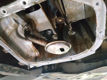

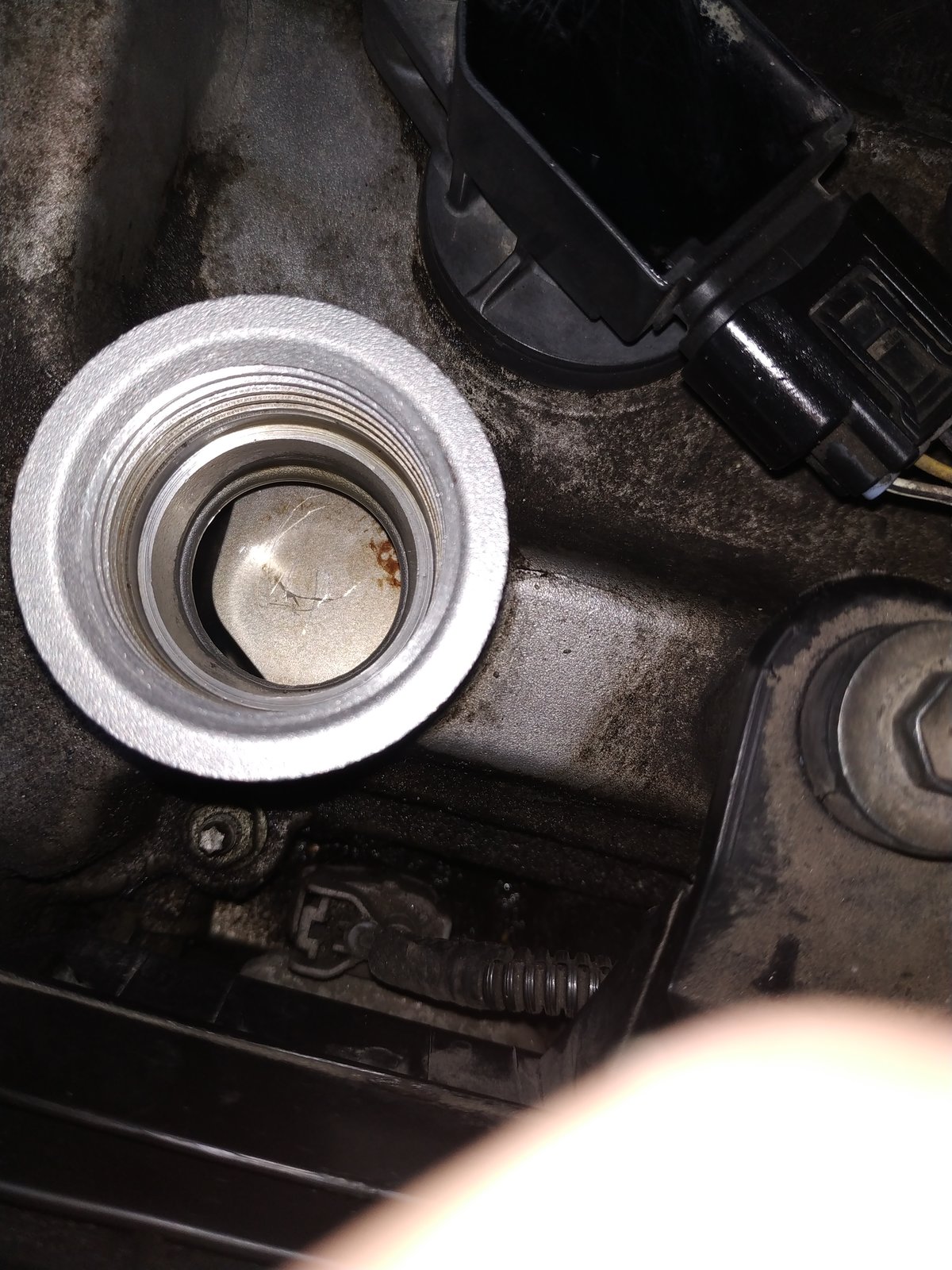

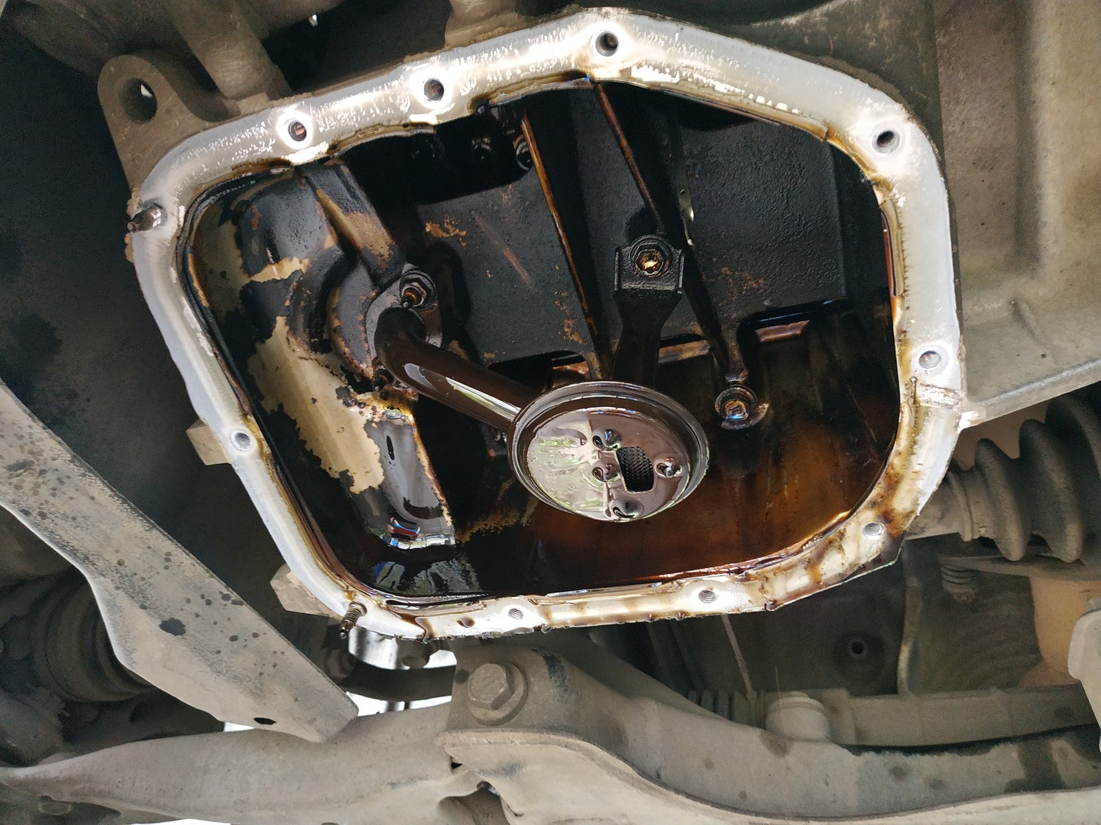

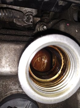

На днях успешно промыл два своих приуса 20. Машины теперь не узнать, разгон лучше, мотор тише, масло уровень стоит на месте ( хотя был расход масла около 300г на 1000 км. Димексид лил в цилиндры на 2 часа, потом в масло 3 промывки по 30 минут. Фото прилагаю, первые две фотки до, вторые две после.
