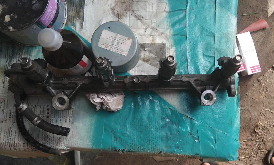

В 14.08.2018 в 12:03, NeonKIR сказал:
промыл всё. ващеее чудо средство :good: люто убирает нагар и прочее. при нагреве прям на глазах чистит.
 короче форсы чистые были, а вот гидрики и кулачки не особо. в общем советую парни :good:
PS не забудьте нагревать детали ! лучше феном

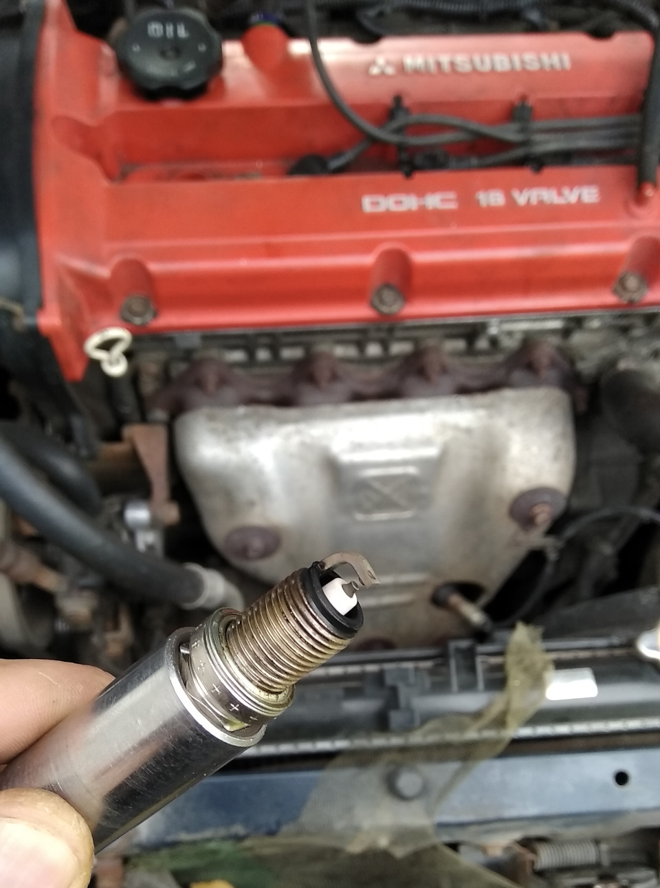

свечи чистые
