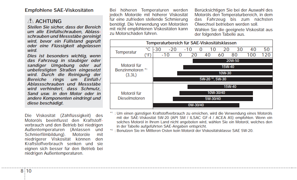

Спасибо за ответ, но в руководстве хоть убей я не вижу 0w-20
Да и 5w-20 не рекомендуется лить в двигатель 2.4 GDI в мануале даже 2019  года: https://sinref.ru/avtomobili/Hyundai/290_Hyundai Santa Fe_2019_english2/040.htm
22 часа назад, apologize сказал:
https://carmanuals2.com/brand/hyundai/santa-fe-2019-13455
https://carmanuals2.com/get/hyundai-sonata-2019-owner-s-manual-113003

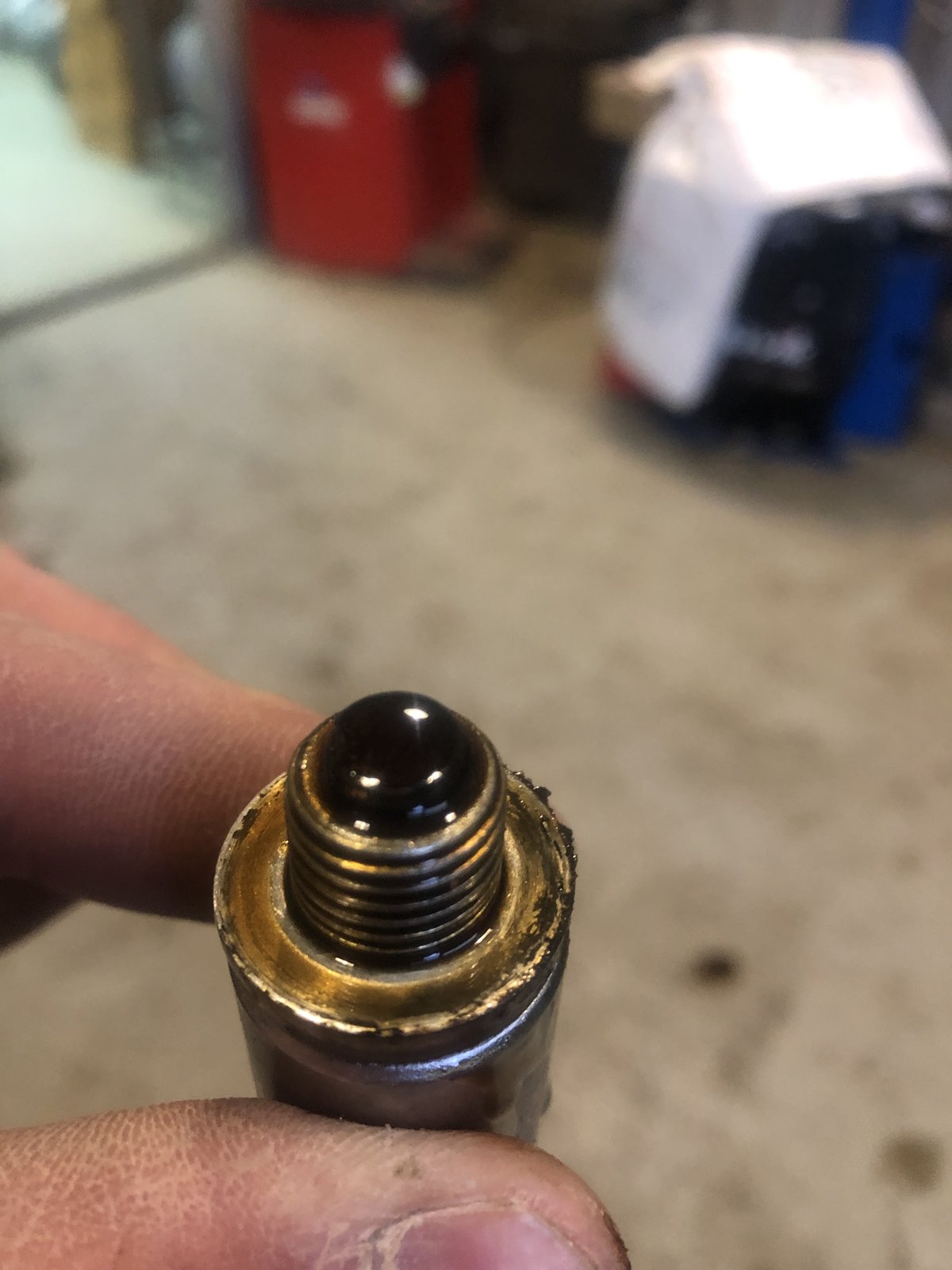

Сегодня менял масло . На idemitsu 0-20 проехал ровно 7000 км 179:42 м/ч и 58 дней . Вот магнитная пробка . Пудры очень мало . Сейчас залил 5-20 . Пробег на данный момент 53000
