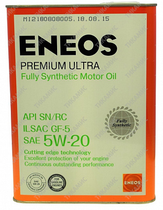

Подскажите, кто знает - планирую перейти с 5W-30 (Idemitsu FS) на 5W-20 (Raveol SFE) стоит, ли, залить при переходе какое-то другое масло 5W-20 (например - Eneos 5W-20
Как такой расклад при переходе :
1. залить LM 1990 (в масло) +  KYK Engine System Recovery G 63017 (в бак) - прокатить 150-200 км  (сейчас залито масло 5W-30 Idemitsu FS, разливное);
2.залить Eneos 5W-20 (на рис. почему Eneos - по цене 1650руб/4л,  да и по допускам подходит) - прокатить какой-то километраж;
3. залить Ravenol 5W-20 SFE (уже заказал, жду когда приедет)...
7 минут назад, august7474 сказал:
Можно и сразу SFE залить...
8 минут назад, august7474 сказал:
Ну хуже не будет точно :)
Для мотора любая "промывка" маслом только в плюс... А там, глядишь, и на Eneos перейдёте :D
4 минуты назад, Вадим_69 сказал:
...А там, глядишь, и на Eneos перейдёте :D
... тогда дождаться Ravenol и  "промывку" делать Ravenol-ом...:D

august7474 зачем все эти телодвижения и пустая трата денег, залей то что планируешь и все.
