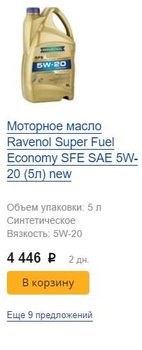

В Emex - два Ravenol SFE 5/2 0, по  5л, но разные цены. С "подарочным" литром - дешевле...Есть разница по качеству?
16 минут назад, august7474 сказал:
Нет просто разные закупки
хотя у Равинол А это норма . Рецептура хромает . Как замесят партию . Но не значительно отличия есть . Наверно это не только у равинол
